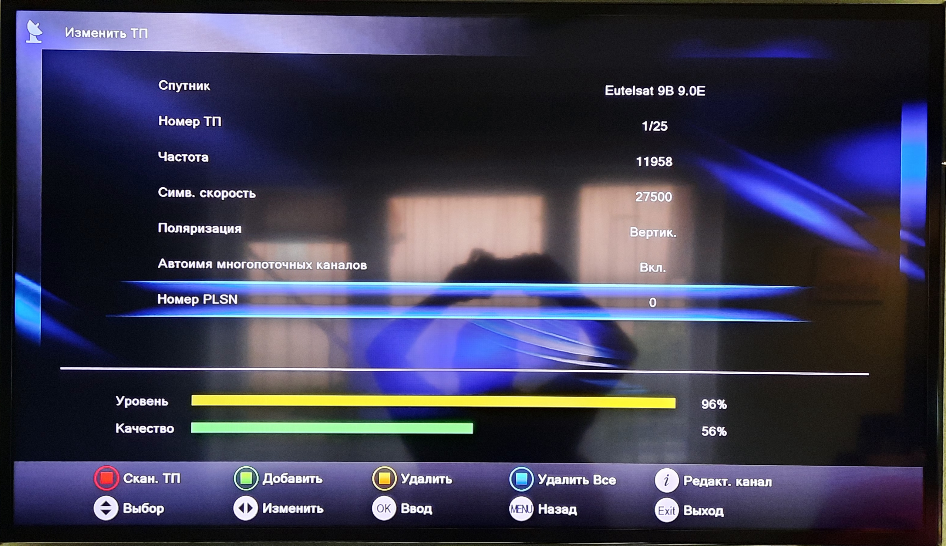

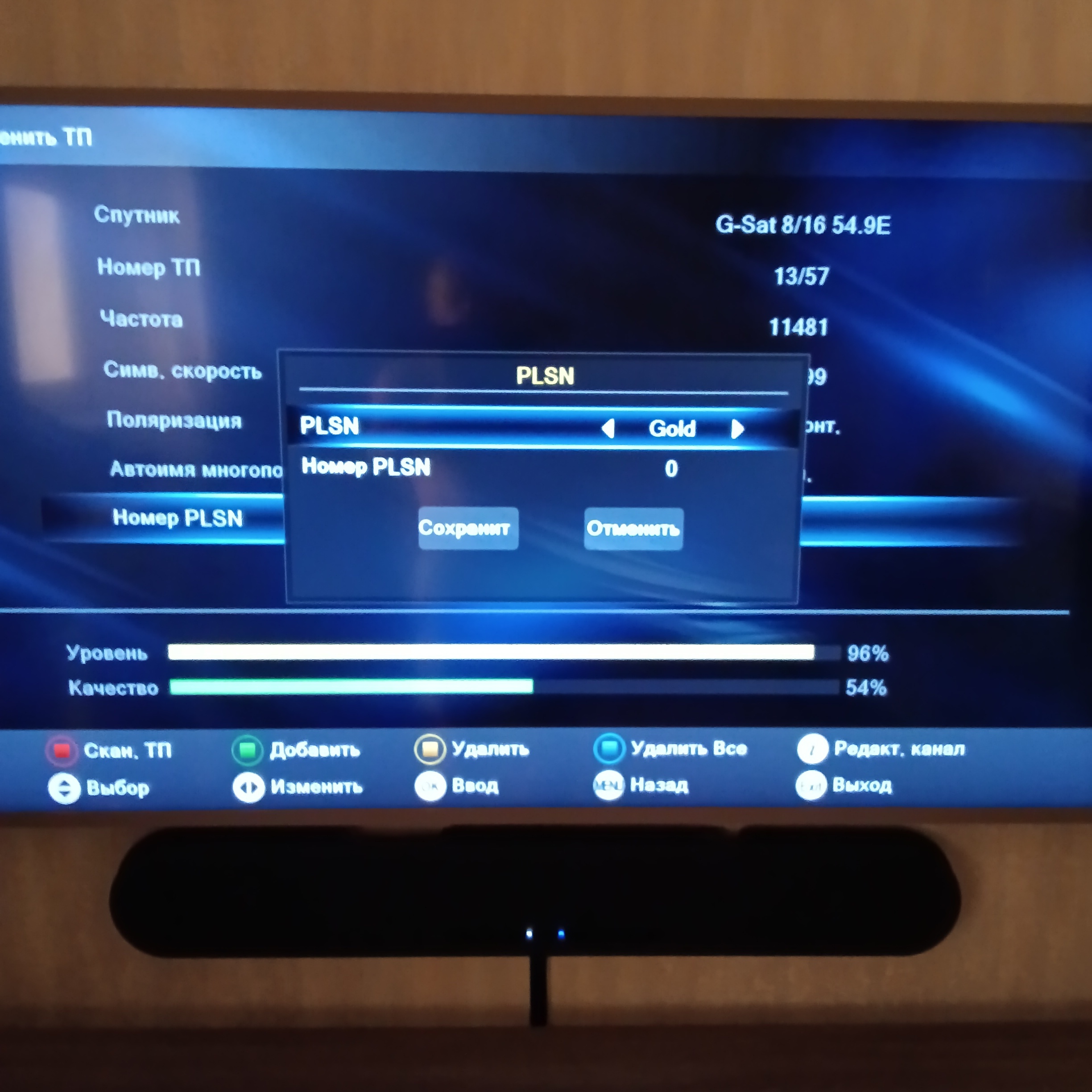

Какие значения вводить для поиска транспондеров Т2ми ? В этом ресивере все не так как в S500. Отображается только номер PLSN,нажимаешь и выдает Gold или Root. Нету Multistream Auto PLSN - Вкл и T2MI TP - Да. Обьясните пожалуста
- Posts in topic: 89
- Сообщения: 371

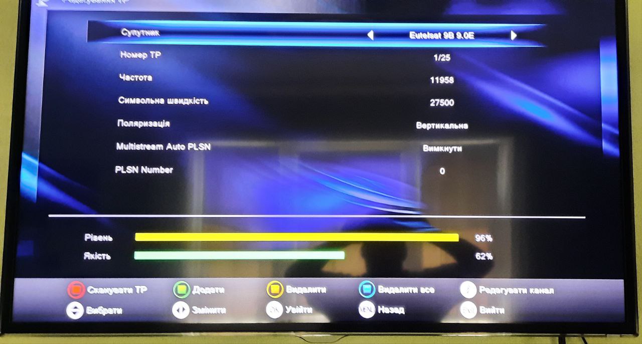

Заходите в меню/Установка Антены ред спутников (Желтая кнопка) и там должно быть как у меня на скриншоте вот смотрите.
- Posts in topic: 357
pavaljohn, для поиска T2MI в позиции Express 53E ничего вводить не нужно (это же не ТП с Multistream), становимся на нужный ТП в меню поиска и если сигнал есть, то все каналы будут найдены в полном объёме.

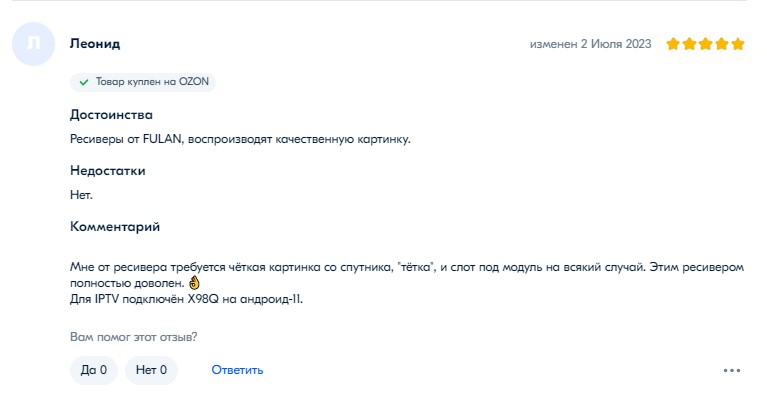

Вот, товарищ на Озоне выбрал правильное решение))Ghost-Ghost писал(а): ↑02 июл 2023, 11:08Совершено верно Вы подметили эти ресивера созданы впервую очередь для просмотра Сат-ТВ а не мультипристка аля Андроид или Enigma2 я себя уже ловил на этом и подметил это в соседней теме HD BOX S4K Combo. Ставлю Вам + за описание и пояснение
Насчет FULAN не уверен, но отзыв к S600.

Ghost-Ghost, Да,почти все так.Но я же говорю это не S500 и там нету последних двух строчек.Нету Multistream Auto PLSN - Вкл,только номер PLSN и при нажатии показывает Gold или Root на выбор,а ниже ввести номер.Я так понимаю это только в этом ресивере так.
- Сообщения: 371
Какая версия П.О у Вас установленая? У меня к сожалению нету данного ресивера чтобы Вам что-то детально обяснить. У меня только ресивер HD BOX S4K Combo но на нем стоит v1.3.65 и пункты есть на нем как Multistream Auto PLSN и та что ниже.
Как Вы обновляли свой ресивер через интернет или по USB-накопителю? И ещё один вопрос будет к Вам сбрасывали ли Вы ресивер на заводские настройки?

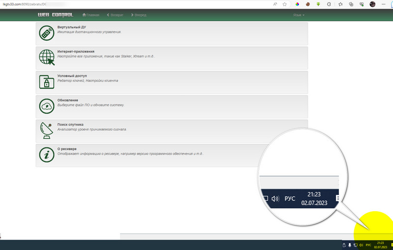

Ghost-Ghost, Обновлял через интернет сразу после покупки несколько дней назад.Вэбинтерфейс не смог запустить,ошибка сети.Сбросил до заводских и запустил по новой.Ничего не изменилось.

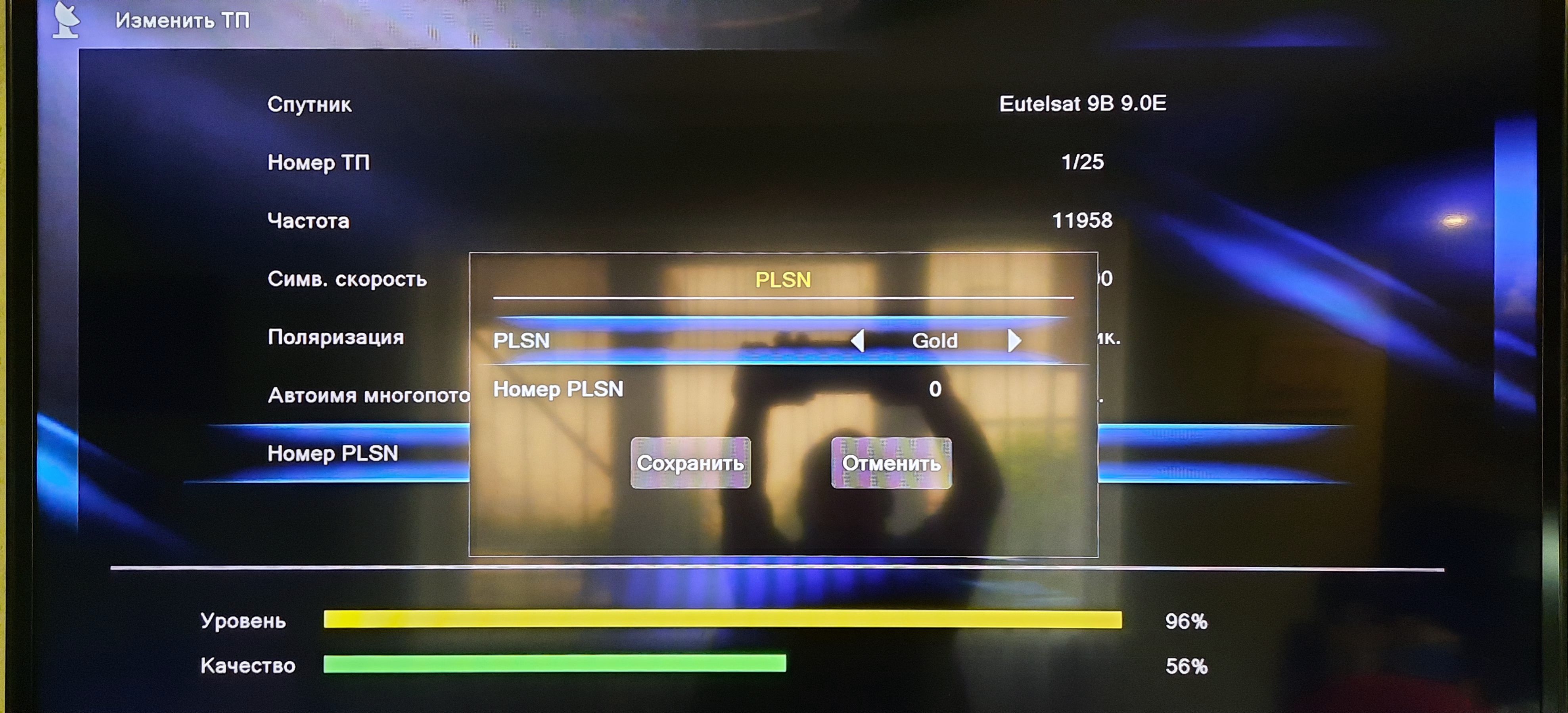

pavaljohn, Вижу все нормально у Вас. Так как у меня Украинский язык используется в меню то у меня на английском написано есть у Вас этот пункт. Сейчас специально переведу ресивер на Русский и покажу Вам у себя.
Проверил у себя специально перевел на Русский язык меню чтобы Вам показать что у меня точно так же как у Вас.
Вот смотрите на скрин:
Отправлено спустя 10 минут 24 секунды:
pavaljohn, Вам администратор HDbox, уже обяснил что для того чтобы искать каналы на 53Е ничего никуда не нужно вводить (это же не ТП с Multistream), станьте на нужный ТП и если будет/захватит сигнал то просто берете и ищите и всё.

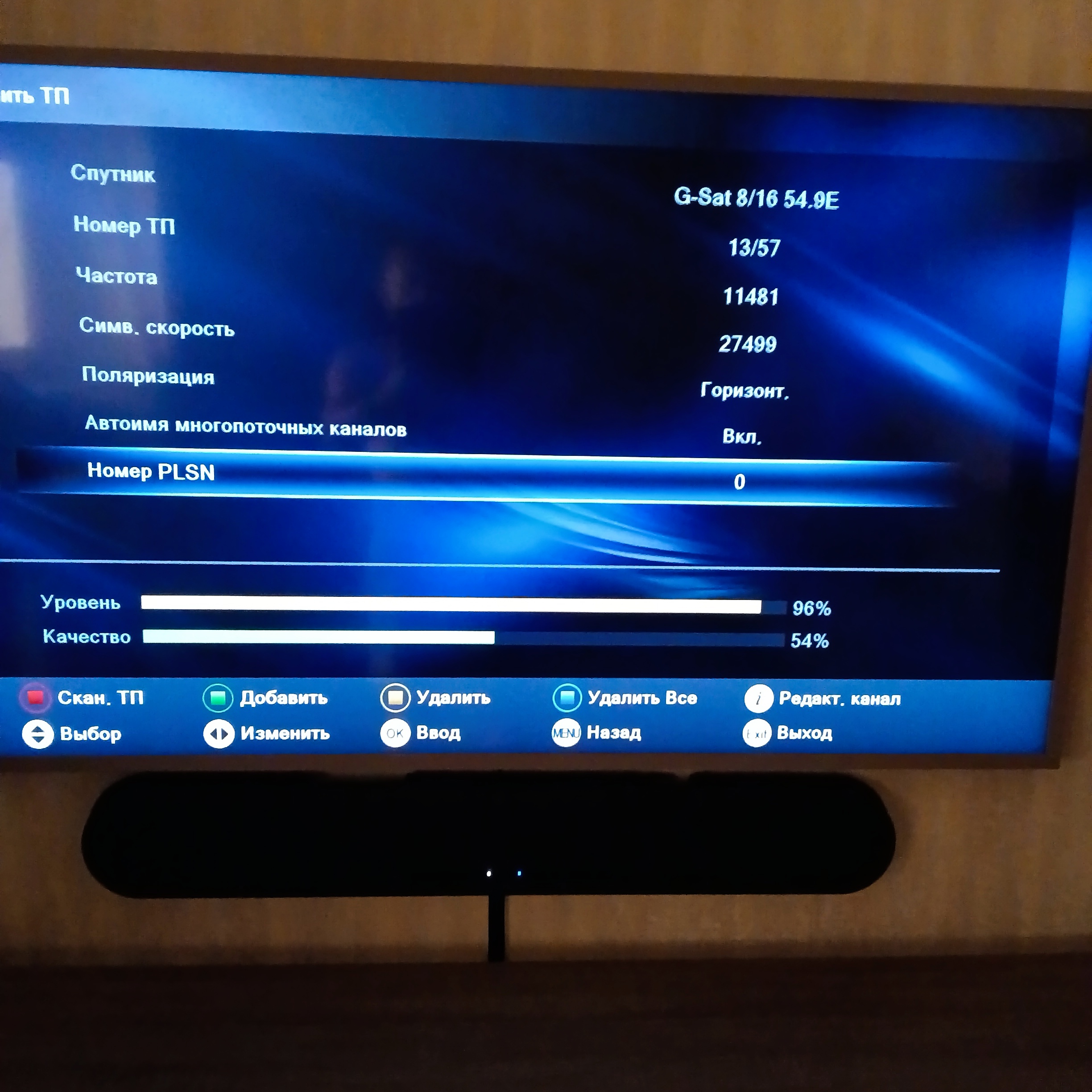

pavaljohn, не совсем понял, а причём тут частота 11481 Н DVB-S2/QPSK 27500 3/4 к вопросу о T2MI
P.S На данный момент какая у вас проблема с приёмом? Чётко и по пунктам, спутник, частота, наличие качества?

Веб-интерфейс тоже всё в порядке, доступен и работает!

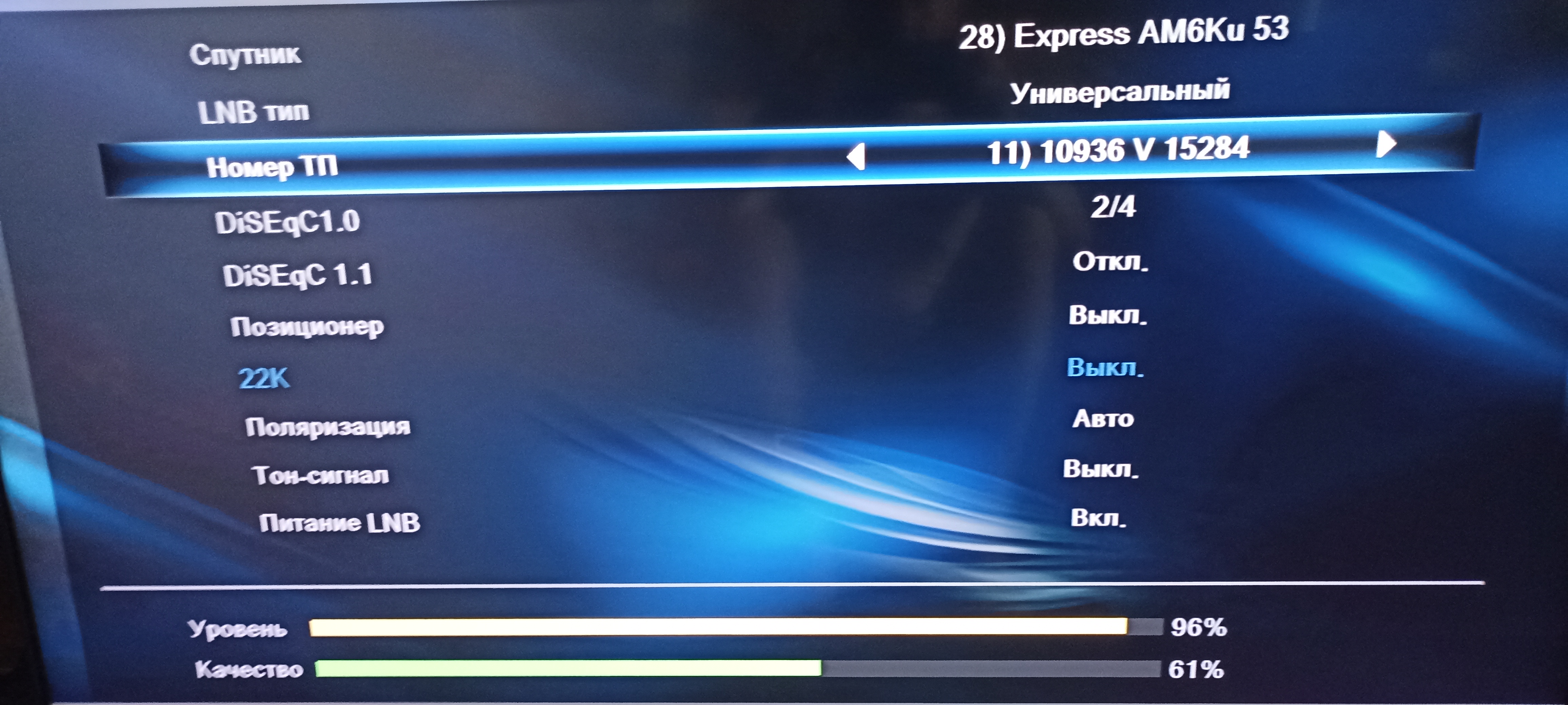

Добрый день.
Мой hd box s600 в меню поиска каналов показывает качество приёма 62% по частоте 10936 v 15284 со спутника 53 гр. Но результат сканирования: программ не найдено.
Ещё принимается частота 10974 и канал сканируется.
Вопрос. 1. Это отображается ложный прием т.к. остальные частоты с т2-ми не принимаются.
2. Т2-ми именно с этой частоты пока ещё не обрабатывается этим ресивером ?

не вижу у вас скриншота с сигналом на данной частоте, у меня сигнала нет с данного ТП.
Все ресиверы HD BOX прекрасно обрабатывают сигнал с частот которые они принимают.
