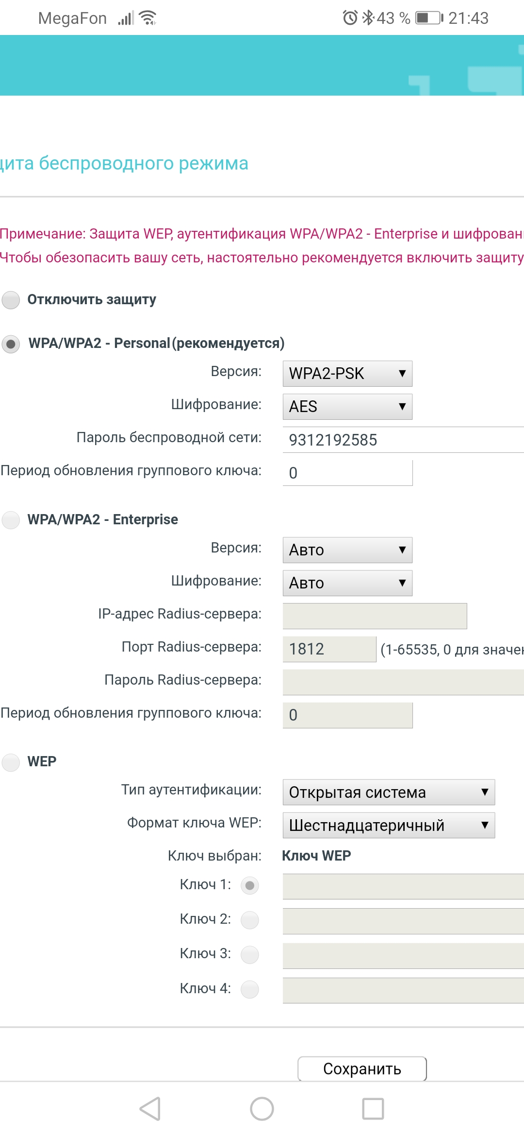

Товарищи! У меня сегодня победа! А именно, у меня заработал ютуб стабильно. Предистория.... У меня есть 2 ресивера, один на enigma, 2ой hdbox 200+, так вот, сегодня час не мог подключиться на вайфай роутера, проблема оказалась в шифрование, стояло авто, поставил aes и заработало.. (до этого кучу сетей перепробовал...то работало то нет), так вот, когда я включил hdbox, моему счастью не было предела, ютуб стал стабильно грузиться, и надпись дата эрор пропала... Так же и с другими сервесами! Web, radio, погода (раньше то работал, то нет... Попробуйте те у кого не работает, вдруг поможет! Или у меня просто совпадение... Так как с другой стороны вообще не могу догнать каким боком это может быть связано.. (тип шиврофания и поток данных в hdbox).
Настройка в роуторе
