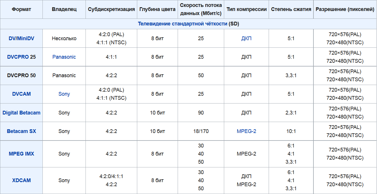

Добрый день, нашёл Вашу доводку, теперь ещё больше вопросов какой из этих режимов предпочтительнее сейчас стоит YCbCr 420 10bit. Остальные 10 bit не поддерживает. А 8bit все режимы поддерживает.

Цветовая субдискретизация, или что за параметры 4:Х:Х в характиристиках видео
Цветовая субдискретизация (англ. Chroma subsampling) — технология кодирования изображений со снижением цветового разрешения, при которой частота выборки цветоразностных сигналов может быть меньше частоты выборки яркостного сигнала. Основана на особенности человеческого зрения, выраженной большей чувствительностью к перепадам яркости, чем цвета. Цветовая субдискретизация является важным способом снижения размера цифрового потока видеоданных (цифровое сжатие видеоинформации). Используется в системах аналогового и цифрового телевидения, цифровой видеозаписи и алгоритмах сжатия изображений, таких как JPEG.
На практике кодирование изображений осуществляется уменьшением разрешения в цветоразностных каналах при сохранении разрешения в канале яркости.
Для совместимости с черно-белым телевизионным сигналом и для возможности уменьшения полосы частот, требуемой для передачи цветностной информации, в цветном телевидении используются специальные схемы суммирования трёх составляющих видеосигнала Y' - означает яркость, а R-Y' и B-Y' — так называемые цветоразностные сигналы. Для перевода компонентного видеосигнала в цифровую форму в соответствии с рекомендациями ITU-R 601 применяется кодирование по следующим формулам:
Y ′ = 0.299 ⋅ R ′ + 0.587 ⋅ G ′ + 0.114 ⋅ B ′ C R = 0.713 ⋅ ( R ′ − Y ′ ) C B = 0.564 ⋅ ( B ′ − Y ′ ) {\displaystyle {\begin{aligned}Y'&=&0.299\cdot R'&+0.587\cdot G'+0.114\cdot B'\\C_{R}&=&0.713\cdot (R'&-Y')\\C_{B}&=&0.564\cdot (B'&-Y')\end{aligned}}} {\begin{aligned}Y'&=&0.299\cdot R'&+0.587\cdot G'+0.114\cdot B'\\C_{R}&=&0.713\cdot (R'&-Y')\\C_{B}&=&0.564\cdot (B'&-Y')\end{aligned}}
При передаче таких сигналов, возможно восстановление исходных составляющих цветов: красной (R), синей (B) и зеленой (G), которые используются в большинстве систем отображения видеоинформации.
При Y', Cr, Cb представлении видеосигнала цветоразностные компоненты Cr, Cb передаются с пространственным разрешением, в два раза меньшим разрешения по яркостному сигналу, при этом частота дискретизации для яркостного сигнала Y' устанавливается равной 13,5 МГц, что в два раза больше, чем для цветоразностных сигналов Cr и Cb — 6,75 МГц. Для цифровых стандартов принято базовое значение частоты дискретизации равное 3,375 МГц, таким образом, частоты дискретизации яркостного и двух цветоразностных сигналов будут находиться в соотношении 4:2:2.
Для сигналов ТВЧ согласно части II Рекомендации ITU-R 709-3 установлены частоты дискретизации сигналов яркости 74,25 МГц и цветности 37,125 МГц.
Форматы субдискретизации
Структура дискретизации сигнала обозначается как соотношение между тремя частями X
b (например, 4:2:2), описывающими число выборок яркостных и цветоразностных сигналов. Также иногда используется обозначение с четырьмя частями (4:2:2:4), где четвёртая цифра, если она включена, должна быть идентична первой цифре, указывающая на наличие сигнала четвертого канала, содержащего информацию прозрачности (альфа-канал). Этими частями являются:
X — частота дискретизации яркостного канала, выраженная коэффициентом базовой частоты (ширина макропикселя)
a — число выборок цветоразностных сигналов (Cr, Cb) в горизонтальном направлении в первой строке
b — число (дополнительных) выборок цветоразностных сигналов (Cr, Cb) во второй строке
Alpha — частота дискретизации альфа-канала (по отношению к первой цифре). Может быть опущен, если альфа-компонент отсутствует, и равна X при его наличии.
8:4:4 Y'CbCr
Каждая из цветоразностных компонент Cb и Cr имеют одинаковую частоту дискретизации. Компонента яркости имеет в два раза большее разрешение. Эта система используется сканерами киноплёнки высокого уровня, устройствами телекино.
4:4:4 Y'CbCr
Каждая из трех компонент Y'CbCr имеет одинаковую частоту дискретизации. Эта схема иногда используется в дорогих сканерах и кинематографическом пост-продакшн производстве. Как правило, для предоставления такой пропускной способности используется двухканальный интерфейс HD-SDI, стандарта SMPTE 372M. Первое подключение для передачи сигнала 4:2:2, второе подключение — для сигнала 0:2:2, в сочетании будет передано 4:4:4.
4:4:4 R'G'B' (без субдискретизации)
Стоит отметить, что под "4:4:4" может пониматься цветовое пространство R'G'B', которое вовсе не имеет цветовой субдискретизации. Видеоформаты, такие как HDCAM SR, могут записывать цифровой видеосигнал с частотой выборки 4:4:4 R'G'B' посредством двухканального HD-SDI.
4:2:2
Используется в научных исследованиях, профессиональных системах и формате MPEG-2. Рекомендация 601 определяет стандарт полного цифрового видеосигнала с соотношением частот дискретизации яркостного и цветоразностных сигналов как 4:2:2. В каждой строке передается полный сигнал яркости, а для цветоразностных сигналов производится выборка каждого второго отсчета. Таким образом, цветовое горизонтальное разрешение снижается вдвое.
4:2:1
Этот режим также определен технически. Используется в ограниченном наборе аппаратных и программных кодеров.
4:1:1
В соотношении 4:1:1, горизонтальное разрешение цветоразностных сигналов снижается до четверти от полного разрешения сигнала яркости, также полоса пропускания сужается (пропускная способность увеличивается) в два раза по сравнению с режимом без субдискретизации. Первоначально, 4:1:1 применялся в формате DV, который не считался вещательным и был единственным приемлемым форматом видеозаписи для низкобюджетных и потребительских приложений. В настоящее время, DV-формат (с выборкой 4:1:1) используется профессионально для производства новостей и воспроизведения видео при помощи серверов.
В системе NTSC, если частота дискретизации яркости равна 13,5 МГц, то это означает, что каждый из сигналов Cr и Cb будет дискретизован с частотой 3,375 МГц, что соответствует максимальной пропускной способности частоты Найквиста 1,6875 МГц, в то время как традиционный "NTSC кодер высокого класса аналогового вещания" будет иметь частоту Найквиста 1,5 МГц и 0,5 МГц для I/Q каналов. Однако в большинстве единиц оборудования, особенно в дешевых телевизорах и VHS / Betamax видеомагнитофонах, каналы цветности имеют пропускную способность только 0,5 МГц для Cr и Cb (что эквивалентно для I/Q). Таким образом, система фактически обеспечивает увеличенную пропускную способность цвета по сравнению с лучшими композитными аналоговыми спецификациями для NTSC, несмотря на то, что используется только 1/4 от полной полосы частот цветовой составляющей "полного" цифрового сигнала. Форматы, которые используют 4:1:1, включают в себя:
DVCPRO ( NTSC и PAL )
NTSC DV и DVCAM
D-7
4:2:0
Различные варианты 4:2:0 конфигураций можно найти в:
В стандартах кодирования видео ИСО/МЭК, MPEG, МККТТ и Группы экспертов кодирования видео "H.26x", включая реализации H.262/MPEG-2 Part 2, такие как DVD (хотя некоторые профили MPEG-4 Part 2 и H.264/MPEG-4 AVC позволяют кодировать со структурой выборки более высокого качества, например, такой как 4:4:4)
PAL DV и DVCAM
HDV
AVCHD и AVC-Intra 50
Apple Intermediate Codec
Наиболее распространенные реализации JPEG / JFIF и MJPEG
VC-1
Для цветоразностных компонентов Cb и Cr при дискретизации отбрасывается каждый второй отсчёт по горизонтали и по вертикали. Есть три варианта схем 4:2:0, имеющих различные горизонтальные и вертикальные размещения отсчётов:
Отсчеты цветоразностных компонентов в формате 4:2:0, принятом в системе компрессии MPEG-2, не совмещены с отсчётами яркостной составляющей.
В JPEG / JFIF, H.261 и MPEG-1, Cb и Cr совмещены и располагаются между альтернативными отсчетами яркости.
В 4:2:0 DV, отсчёты цветоразностных компонентов Cb и Cr совмещены с отсчётами яркостной составляющей изображения, может быть получен из прототипной структуры 4:2:2 путём поочередного исключения одного цветоразностного компонента в каждой второй строке каждого поля.
Этот вид обработки данных особенно хорошо подходит для цветных систем PAL и SECAM. Большинство цифровых видео форматов PAL используют соответственно 4:2:0, за исключением DVCPRO25, который использует 4:1:1. Оба варианта 4:1:1 и 4:2:0 вдвое сокращают пропускную способность по сравнению с представлением без субдискретизации.
4:1:0
Поддерживается некоторыми кодеками, но используется не слишком широко. При этом соотношении коэффициентов используется половина вертикального и четверть горизонтального цветового разрешения, и лишь одна восьмая часть от полосы пропускания максимального цветового разрешения.
3:1:1
Используется в формате видеозаписи высокой чёткости Sony HDCAM (не HDCAM SR). В горизонтальном направлении производится выборка отсчетов сигнала яркости на три четверти от полной частоты дискретизации HD — 1440 выборок в строке против 1920 в HDCAM SR. В вертикальном направлении, как в канале яркости, так и в канале цветности производится полная дискретизация HD (1080 отсчетов).
