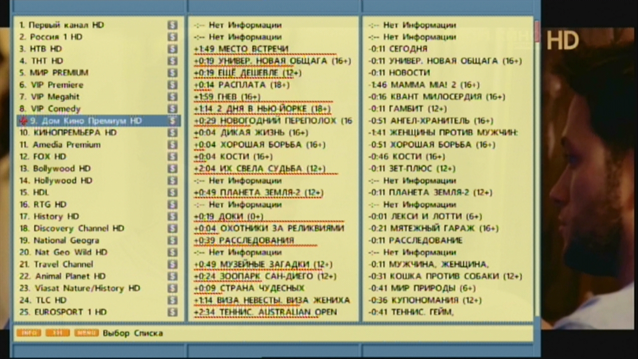

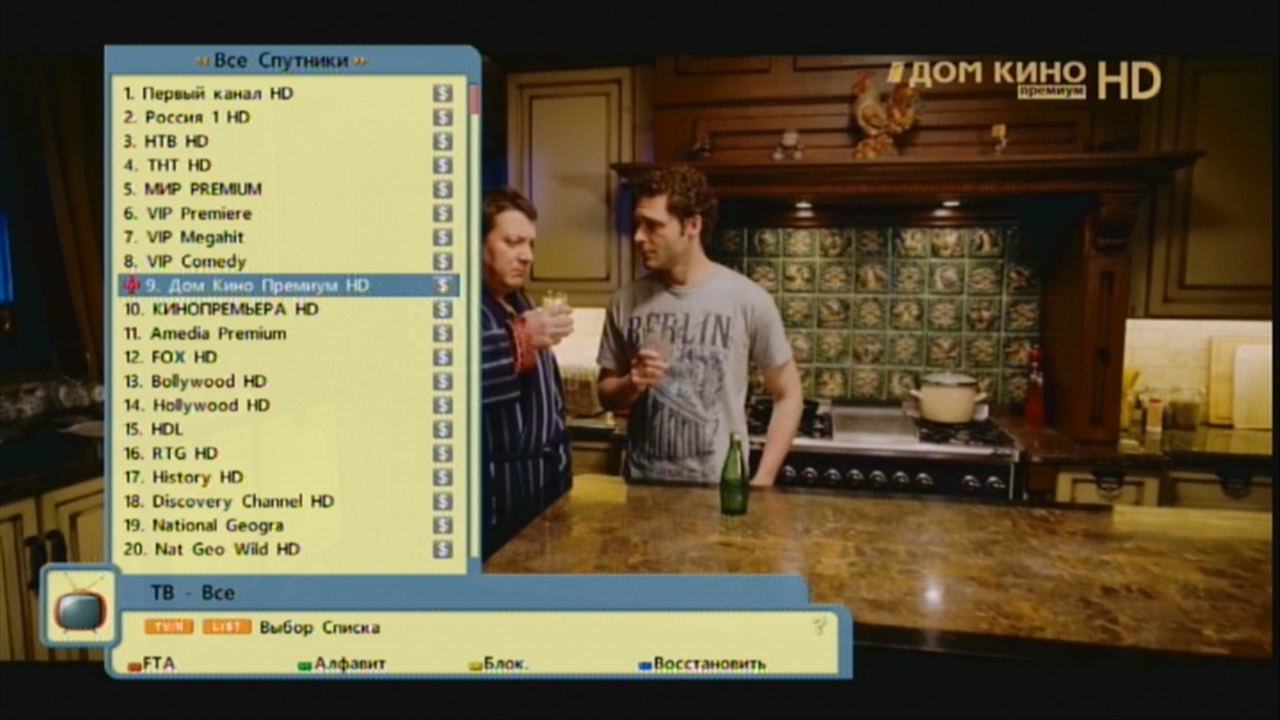

Ничего существенно в ней нету вот описание
Новая версия софта v.188 для Openbox S3HD micro, S3HD mini и S3HD CI от 22.01.2020!
1. Модернизация пользовательского интерфейса наших ресиверов. В этой версии софта подверглись трансформации разделы установок спутников, конверторов, настройки DiseqC 1.2 и USALS. Новая версия интерфейса настроек и вид общего спи списка каналов в 7-и вариантах станет доступен, если включить режим меню "Расширенный"..
Режим "Стандартный" -
Режим "Расширенный"
2. Ответ программистов по поводу некорректного отображения разрешения картинки на HD каналах по кнопке Funс
eng - Due to the chosen 16x16 pixel size for a compressed video packet known as a macroblock as used in ITU H.261 to H.264 video standards, a 1080-line video must be encoded as 1088 lines and cropped to 1080 by the de-compressor.rus - Из-за выбранного размера 16x16 пикселей для сжатого видеопакета, известного как макроблок, который используется в стандартах видео ITU H.261 - H.264, видео с 1080 строками должно быть закодировано как 1088 строк и обрезано до 1080 с помощью декомпрессора
3. Исправлены "кракозяблы" в названии видеоролика при воспроизведении через DLNA render (для моделей S3mini и S3CI)..
4. Исправлена работа списка каналов с сайта POKAZ.ME
5. Добавлена FTA версия для торговых витрин магазинов...
6. Расширена база серийных номеров S3HD micro по соcтоянию на 22.01.2020.
