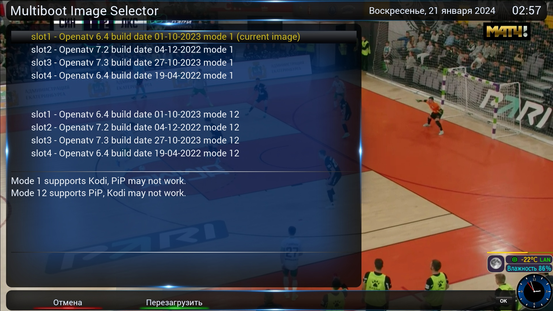

Всем привет, в общем, решил обновить опен атв с 6.4 на 7.3.... пока что откатился обратно.
Зачем Вы делаете эти телодвижения.
Я до сих пор на АТВ 6.4 ресивер работает "как часики".
В мультибут есть два имиджа АТВ 7.2, 7.3 - попробовал их - ничего пока интересного.
Настройки брал с АТВ 6.4, поэтому работает почти все.
Но мой любимый скин не работает на третьем питоне.
Нигде не нашел убедительной информации о жизненно необходимом переходе на третий питон.
Читаю на гисклабе хождения по мукам любителей перехода на третий питон. Много плагинов еще не переведены и маловероятно что такая работа получит бум.
И тут возникает вопрос, чего Вы хотите получить от третьего питона??? :?:
