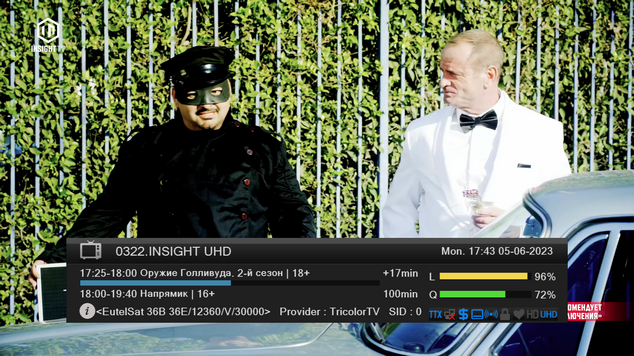

Столкнулся с проблемой настройки Триколора. Не видит большую часть транспондеров. Методом тыка удалость настроить только ТП 12111H и 12149H, причём только в комбинации настроек: LNB - Универсальный(9750/10750), поляризация -вертикальная. В режиме ручного поиска находит только каналы вышеуказанных ТП.
С настройкой НТВ+ проблем не возникло, нашёл все каналы на этом же антенном кабеле. Для эксперимента подключил кабель к ТВ. ТВ нашёл все каналы Триколор.

vvsplay, отвечаю по вашему вопросу, прикрепляю базу данных провайдера Триколор для проверки.
Также видео процесса поиска этой базы каналов по ссылке.
На данный момент установлена актуальная версия программного обеспечения v.1.3.65
Скачать версию программного обеспечения v1.3.65 по ссылке
На предыдущих версиях также проблем не наблюдалось с поиском каких-либо операторов.
Отправлено спустя 13 минут 8 секунд:
Проверил только что выставление настроек конвертера "LNB" в режиме "Стандарт - 10750", также отсканировал оператора Триколор без проблем.
Как рекомендация сброс настроек по умолчанию и повторная попытка поиска одного и второго оператора в ручном поиске по ТП с применением сетевого поиска таблицы NIT, дабы сократить время на поиск каналов.

Спасибо! Проблему удалось решить только после выбора "LNB" в режиме "Стандарт - 10750".

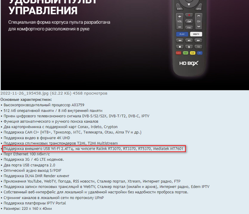

ну если бы вы читали описание и технические характеристики ресивера на первой странице, то явно бы заметили перечисленные адаптеры Wi-Fi которые поддерживает ресивер.

- 2023-06-12_173016.jpg (182.28 КБ) 975 просмотров

Вай фай адаптер вообще-то в комплекте с ресивером идет,ну по крайней мере так было у меня.

У Вас видать либо специально положили либо я хз.
Потому что когда я себе покупал HD BOX свои то я WiFi докупал отдельно себе от HD BOX фирменый (HD BOX Air) называется.
