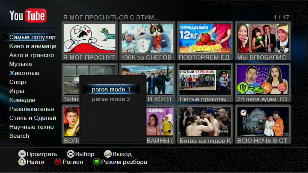

- Posts in topic: 39
- Сообщения: 275
Если parse mode 1 или parse mode 2 не помогают, то подождать несколько минут и попробовать снова:
Да, в вечернее время оба parse mode могут не спасти ситуацию. Потому что не только вы этими ключами пользуетесь.
Нужно подождать следующую прошивку, где появится возможность ввода вашего личного API KEY компании Google.
Потому что вообще на любых обычных ресиверах (не Android), никто и никогда не гарантирует 100% работу YouTube.
И даже на ресиверах с версией Android - AOSP - никто не гарантирует работу YouTube и любых других сервисов Google.
Так что даже выбирая ресивер/приставки с Android, смотрите внимательно - насколько полноценная там версия Android.
