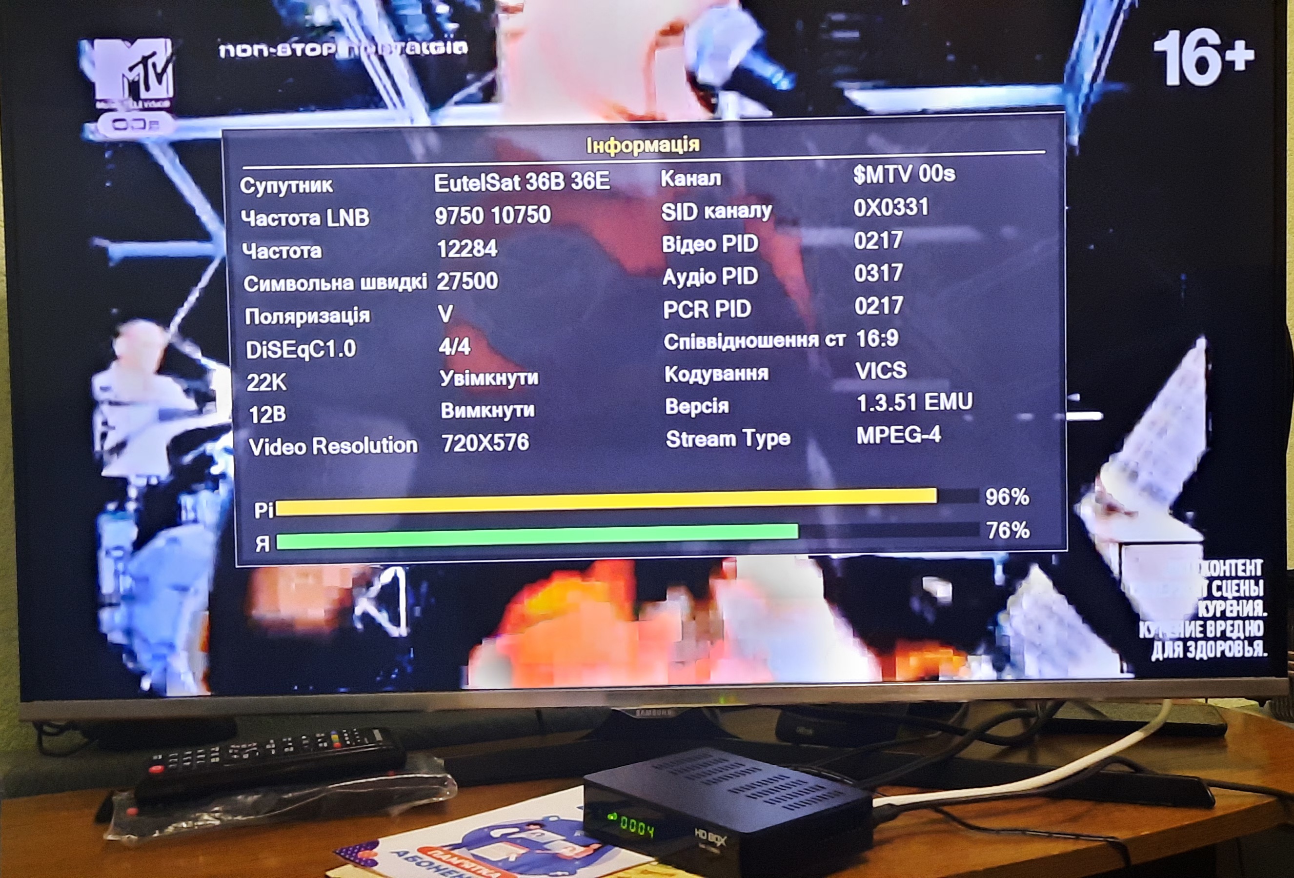

Здравствуйте! У меня появились проблемы с телеканалами на хитром просмотре Ресивер у меня HD BOX S4K Combo. Проблема на 36 градусе НТВ+ сигнал на нем стабильный однако по странным обстоятельствам телеканалы MTV идут с затыками верней идет стоп кард с ужасным звуком на несколько секунд потом резко возобноваляеться и идет телеканал на пару секунд идет в 2Х потом нормализируеться.
В чем может быть проблема не могу понять?!
P.S Остальные телеканалы идут без такого глюка.
Сообщение __Newsky__ » 09 ноя 2021, 19:19
Параметры у сигнала (канала) есть?

Сообщение Ghost-Ghost » 09 ноя 2021, 22:19
__Newsky__ писал(а): ↑
09 ноя 2021, 19:19
Параметры у канала такие а также сигнал 96% на 76% впрочем на скриншоте всё видно.
Сообщение __Newsky__ » 10 ноя 2021, 06:26
Около часа был на просмотре этого канала.
Никаких отклонений от нормы.
Как вариант виноват поставщик услуг,
вероятно нужен обязательно сброс списка каналов и пересканирование для начала, только этого транса.
