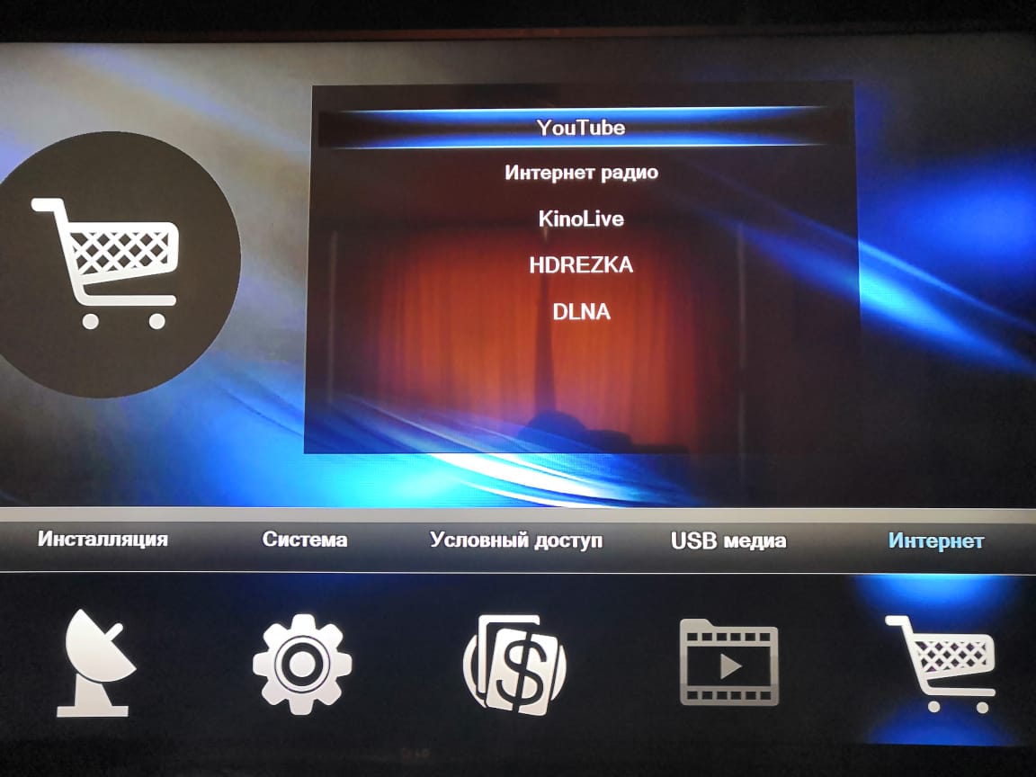

Сообщение Krestv » 27 фев 2021, 22:37
Приветствую! Дошли руки до настроек приложений. Но вот незадача, при прошивке 1.3.39 приложений всего ничего Ютуб, Кинолив и HDрезка. Так и должно быть? А так хотелось в Сталкерепортале полазить...
Posts in topic: 57
Сообщения: 4484
Сообщение lelik3 » 27 фев 2021, 22:39
Да только это (если хотите больше смотрите на Рес с Андрюхай)

Сообщение Krestv » 27 фев 2021, 22:53
А KinoLive показывает? При настройке как тут viewtopic.php?f=121&t=1247 и http://kino-live1.org/ ничего не показывает - черный экран. http://kino-live8.biz не работает. HDрезка же показывает нормально.
Подскажите какие, может, VPN или прокси использовать для данного ресивера надо?

Сообщение userhdbox » 27 фев 2021, 23:26
Krestv писал(а): ↑
27 фев 2021, 22:37
Система > Настройки приложений > 000000 и поставить ему галку.
