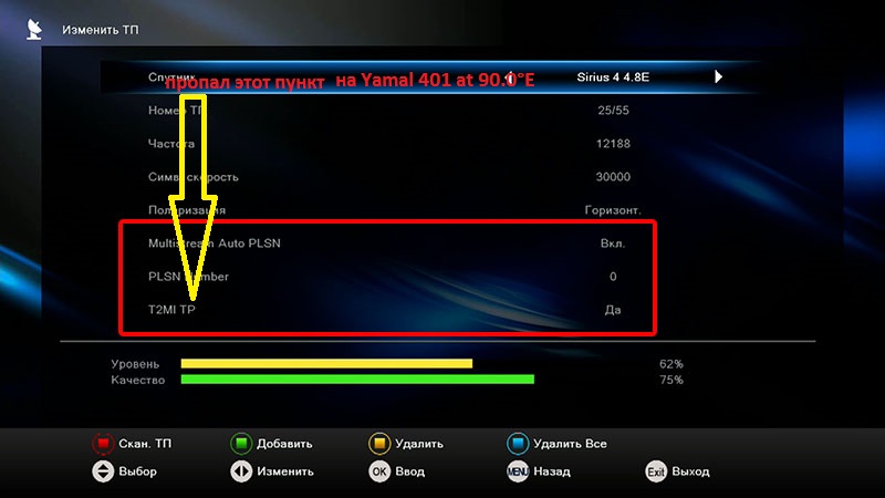

Здравствуйте! Подскажите что могло произойти? После обновления до последней версии: Прошивка HD BOX S500 v1.3.20 http://tv4k.ru/viewtopic.php?p=8239#p8239 в настройках пропал пункт T2MI TP наYamal 401. Когда стал обновляться не посмотрел какая стояла версия. Пробовал откатиться назад, не получается. Пишет ошибка обновления. Где и что нужно включить что-бы появилась эта строка?

сброс в заводские , делали

Да, на заводские сбросил.

Сообщение __Newsky__ » 17 ноя 2019, 17:58
По WebTV вопрос поднимался здесь.
http://tv4k.ru/viewtopic.php?p=18452#p18452
пробуйте откатиться на 14ю прошивку.
Да, отпишитесь о результате, - результате появления в меню соответствующих настроек.

Спасибо! По Вашему совету поставил 14ю, эта версия у меня не стояла. Более ранние просто не хотели ставиться при откате. WebTV в настройках вернулся и работает! Пункта T2-MI нет, но возможно его просто убрали из менюшки, так сказать подключили сразу программно. Потому как каналы T2-MI которые раньше включал в меню(сейчас нет) тоже работают. Кто бы отписался по 14й версии есть у них этот пункт, или это глюк моего ресивера. Это развеет догадки и лишние вопросы в топике. Еще раз благодарю за помощь.

Заинтересовал вопрос.На 14-й версии пункта T2-MI нет. Также как и нет его в начиная с 6 и т.д версиях.....
Уж не знаю, подключили ли его программно или еще как-то или не подключили....об этом информации нет.
