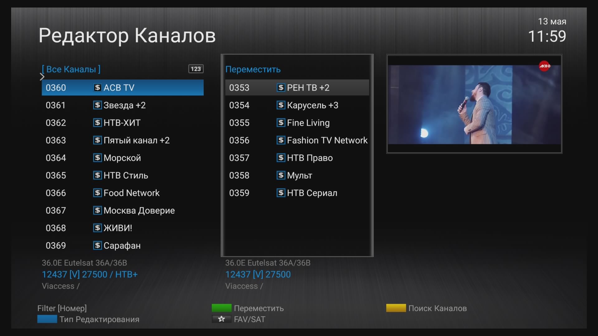

Подскажите а то уже вообще ничего не понимаю в редакторе каналов.
В основном списке каналов я удалил все закрытые.Оставил только те каналы,которые соответствуют моему тарифному плану.
Как мне здесь вывести каналы в нужном мне порядке? Или нужно их редактировать под себя в каком нибудь избранном или фаворитном списке?Если да то как его создать?
За сборку пиконов большое спасибо.Но мне еще далеко до этого.Разобраться бы с настройкой каналов.
Приемник №1-тест.
Сообщение ALEXHD » 13 май 2019, 12:24

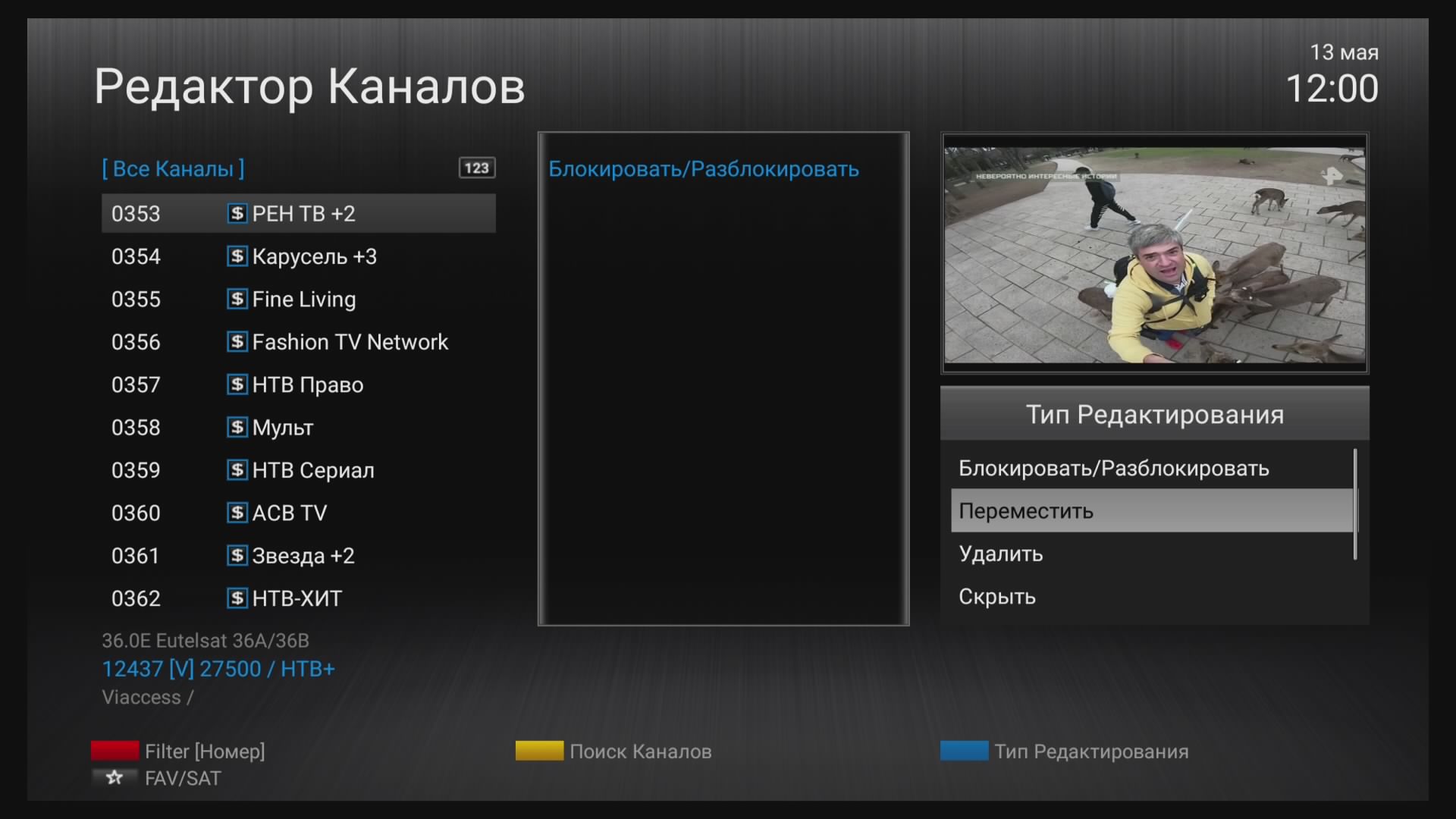

можно в общем списке,выставить как вам угодно.
В редакторе каналов выбираете Переместить(нажимаете ОК)
Теперь выбираете нужные вам каналы-нажатием кнопки ОК в колонке [ВСЕ КАНАЛЫ] ,выбранные каналы будут видны в соседнем окне.
Далее навигационными кнопками в колонке [ВСЕ КАНАЛЫ] вверх-низ перемещаетесь до нужного порядка каналов- и нажимаете Зелёную кнопку Переместить.
