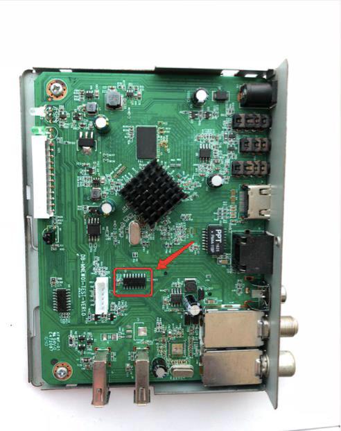

Сообщение lyuft » 29 окт 2018, 10:10
Ребята добрый день.помогите розобратся.ресивер HD BOX S500 настроен на интелсат 85.2.ямал 90 в С и КУ.причина при подключении интернет кабеля к лановскому разъёму ,наченаеться сыпотьсь сигнал на всех головках.отключаеш кабель интернета все становится в норму все показывает отлично.Через 3G работает.

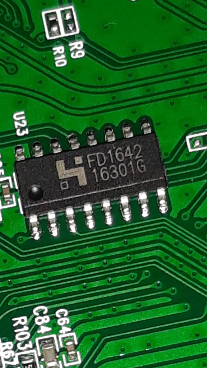

Сообщение Ильич » 29 окт 2018, 16:29
Возможно вышла из строя эта деталь

Сообщение lyuft » 29 окт 2018, 16:37
Спасибо большое .подскажите пожалуйста как ее можно проверить?

Сообщение serks62 » 30 окт 2018, 20:59
lyuft писал(а): ↑
29 окт 2018, 16:37
Если без лановского кабеля работает, то эта микруха не причем. Это что то в другом..
