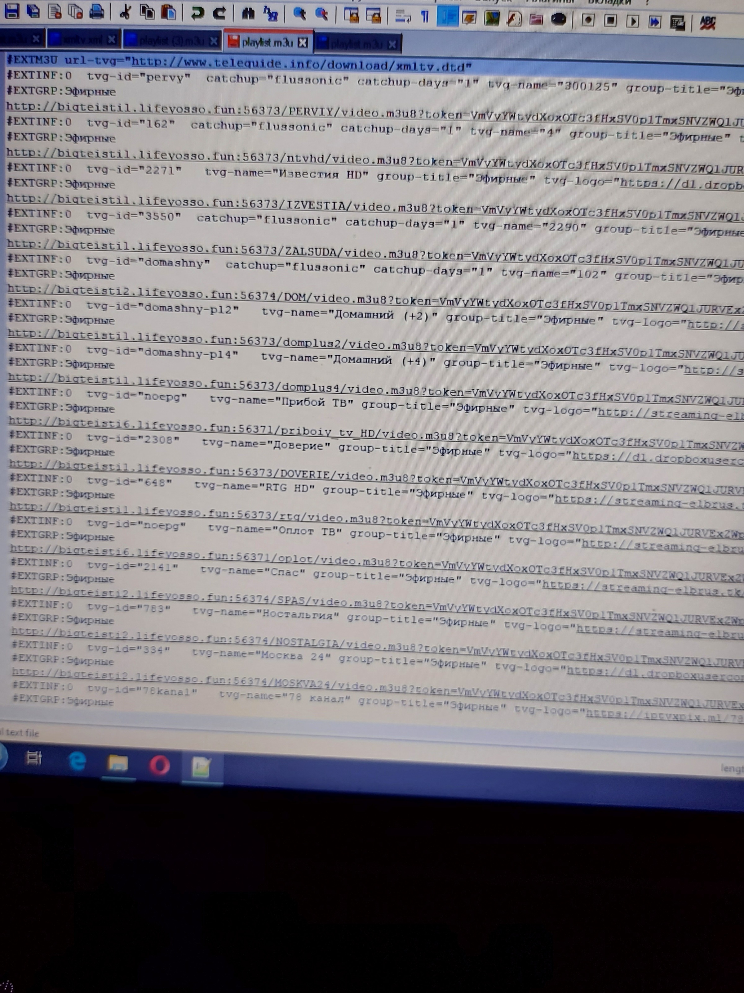

Сообщение verakruz77/2 » 07 фев 2022, 19:03
Нет вопрос то был про общий список со спутниковыми каналами. Телегид у него не много другие каналы, те что дал шаравоз iptv. Вот опять сел за ноут хочу добить или его или себя , но чтобы лист был с епг.
Отправлено спустя 6 минут 7 секунд:
Незнаю видно, вот так забиваю.

verakruz77/2 писал(а): ↑
07 фев 2022, 19:03
ну я вижу в плейлисте телегид от https://www.teleguide.info/download/xmltv.xml.gz (то бишь используют они не свой источник, а сторонний), но предполагаю что tvg-id явно не все совпадут, тут в плейлисте просто номера, а teleguide.info параметр tvg-id именами прописан если память не подводит, это в принципе не вина ресивера.
Я не смотрел, берите сравнивайте, алгоритм отображения понятен и прост, если tvg-id совпадает, то должен работать и для общего списка.

Сообщение verakruz77/2 » 07 фев 2022, 21:27
Ну короче победил я этот лист с вашей помощью, сколько смог заменить tvg-id, каналов 200/300, залил в ресивер и вуаля епг идёт в общем списке. Танцы с бубном окончелись. Всем спасибо.

komp116 писал(а): ↑
03 июн 2022, 15:18
verakruz77/2, Я читал твои посты, я так понял ты через ноут id исправлял потом залил, или на прямую, я закачал 200 напрямую но очень муторно, если через комп то как подскажи, а если есть автомат то вообще прекрасно?
Добрый вечер, делал все через ноутбук, открывал через блокнот, менял каждый айди. Брал с сайта телепередач, менял айди на их. Но очень муторно.
