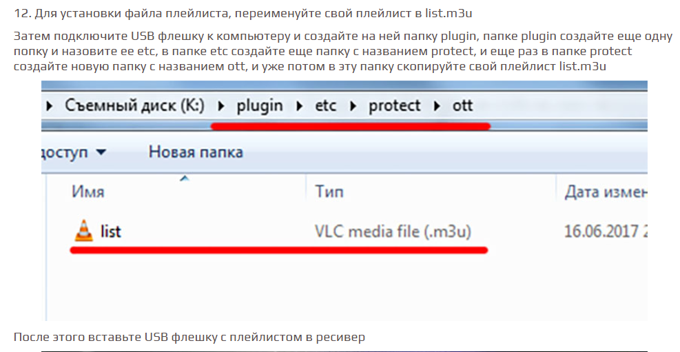

1,12 пункт ...
https://online-manual.ru/manual/manual- ... 2-iptv-m3u
Снимок экрана (89).png (26.48 КБ) 3409 просмотров
Снимок экрана (88).png (169.18 КБ) 3409 просмотров
создайте ещё одну попку :) и назовите её etc ...
