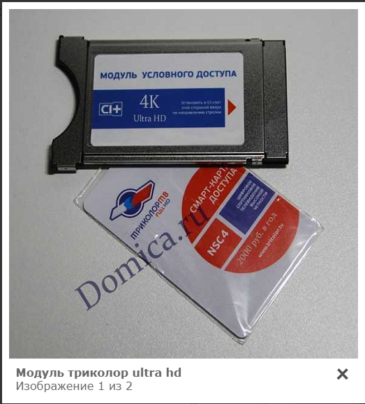

Карта может быть в двух исполнениях (на фото Full HD):
- с возможностью подписки на Единый, Единый UHD или пакет UHD отдельно к единому;
- подписка на Единый UHD - без вариантов (видимо и модули/надпись это подчеркивает).
У меня именно такие два типа, на АХ 4К - единый UHD,
нано3 - единый с возможностью подписки на пакет UHD, или Единый UHD.
