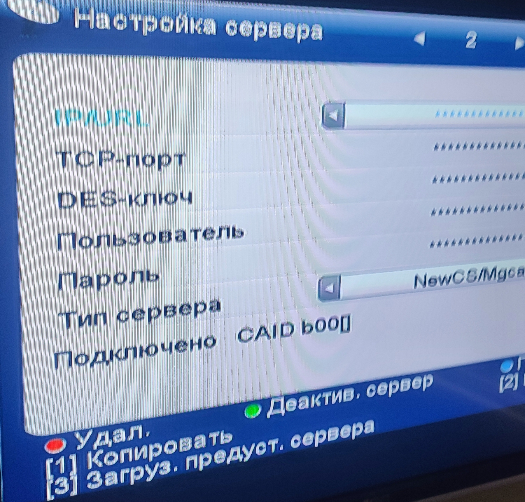

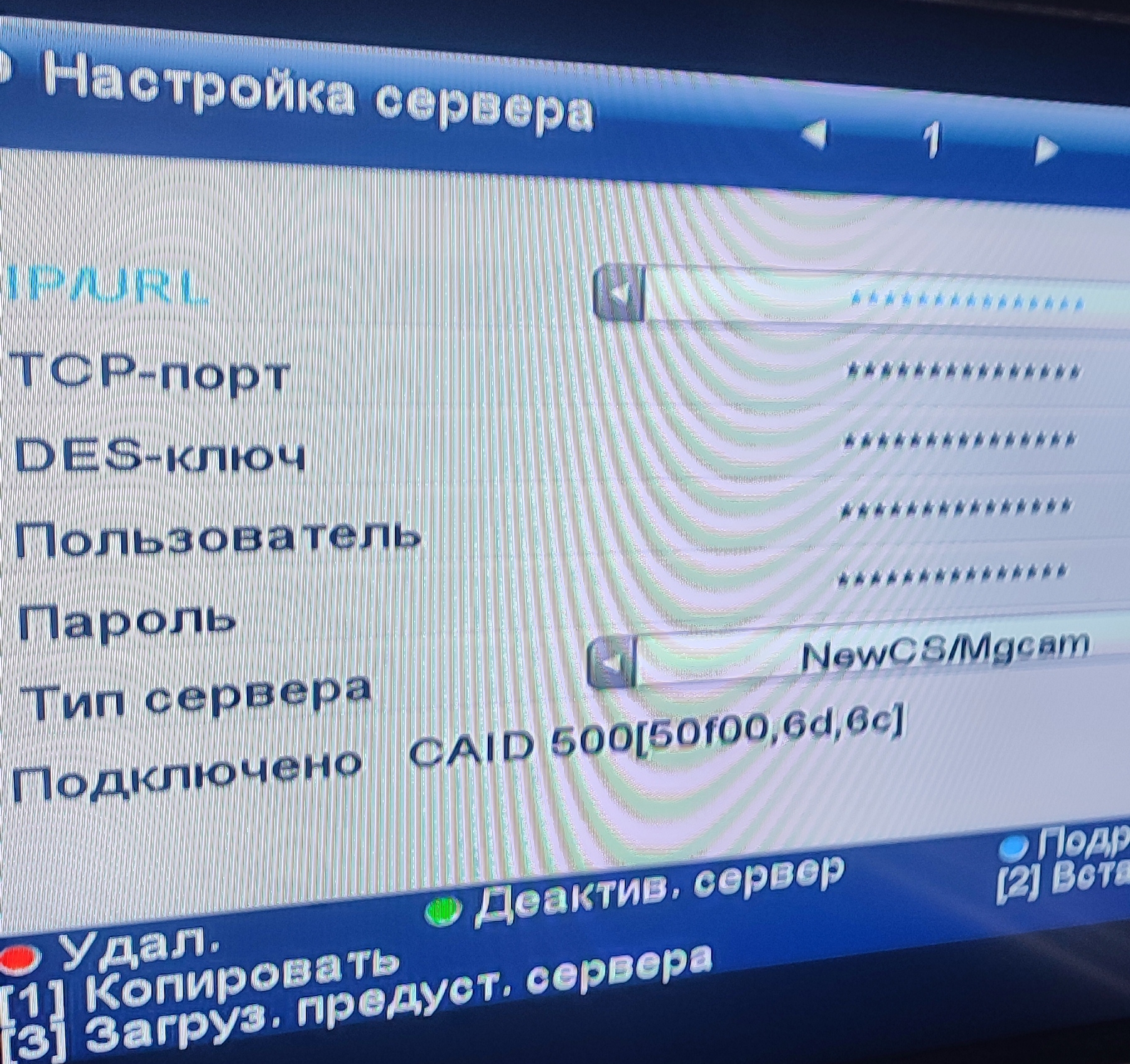

Еще вот непонятки.с другого реса,тот же аккаунт. Caid по другому как то показывает значения,нет?

Нет они через запятую. Проверьте как прописаны порты на другом вашем ресе (на скрине звездочки у вас)

не спорю,но читал на одном сайте,что прописывать нужно через точку-запятую.. Может под каждую версию своя песня..на другом ресе по одному порту,на каждом спутнике,там по другому не пропишешь.
