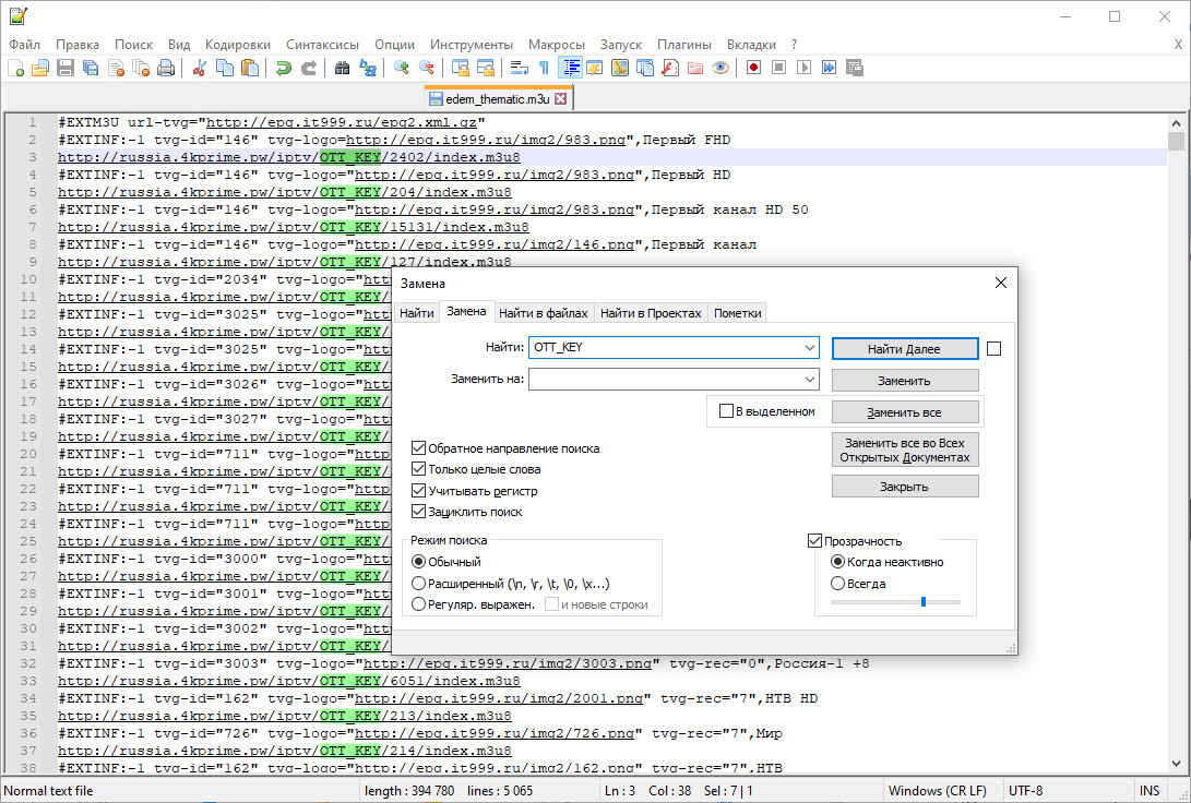

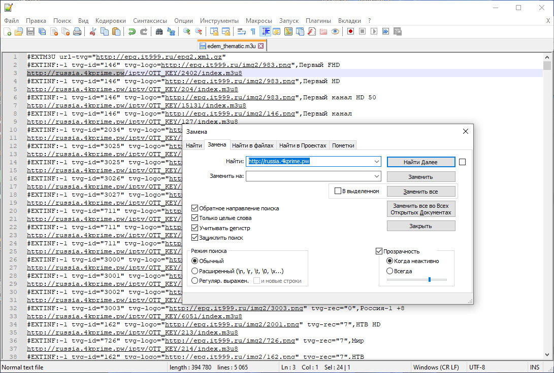

Для сервиса Edem IPTV выкладываю базовый плейлист приведённый к нормальному виду для отображения EPG в общем списке каналов.
После скачивания плейлиста из аттаче, ваша задача проста, вам требуется открыть плейлист в текстовом редакторе Notepad++ и выполнить функцию "Замена" для двух параметров.
1) заменить DNS сервера http://russia.4kprime.pw который указан у меня в примере, на DNS из вашего плейлиста Edem или iLook, к примеру на http://germany.amazzin.pw, у вас естественно будет свой. Открываем свой плейлист и смотрим что там.
2) Заменить ключ доступа OTT_KEY, на ключ из вашего плейлиста, опять же смотрим в плейлисте или в личном кабинете Edem или iLook.
3) Загружаем исправленный плейлист в ваш ресивер HD BOX 4K Prime или HD BOX 4K Prime CI и проверяем исправную работу IPTV телеканалов, тем самым убедились что выполнили пункты 1) и 2) корректно.

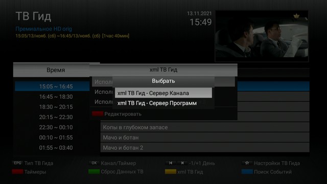

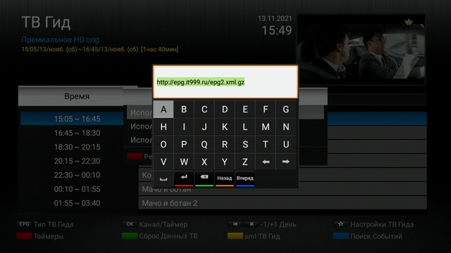

4) Требуется установить адрес "xml TV Гид" соответствует загрузке телепрограммы для этого плейлиста Edem, то бишь в нём tvg-id= совпадает, данный адрес указан как в самом плейлисте, так я укажу его и тут: http://epg.it999.ru/epg2.xml.gz
5) После вписывания выполняем загрузку файла телегида и ожидаем синхронизации телепрограммы для всех 2532 сервисов, для некоторых из них телепрограммы к сожалению нет, но процентов 98 присутствует.
Пожалуйста ничего не клацаем во время загрузки, дайте ресиверу закончить все процессы, а только потом проверяйте.

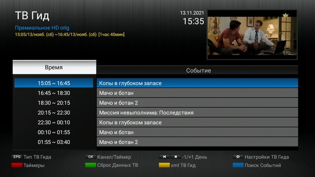

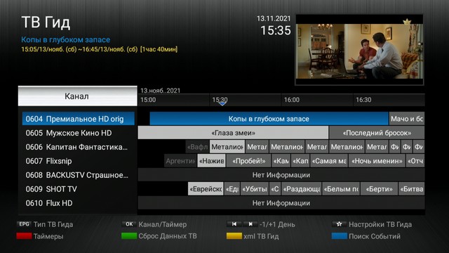

Ну и собственно наблюдаем результат работы, это отображающийся телегид.
