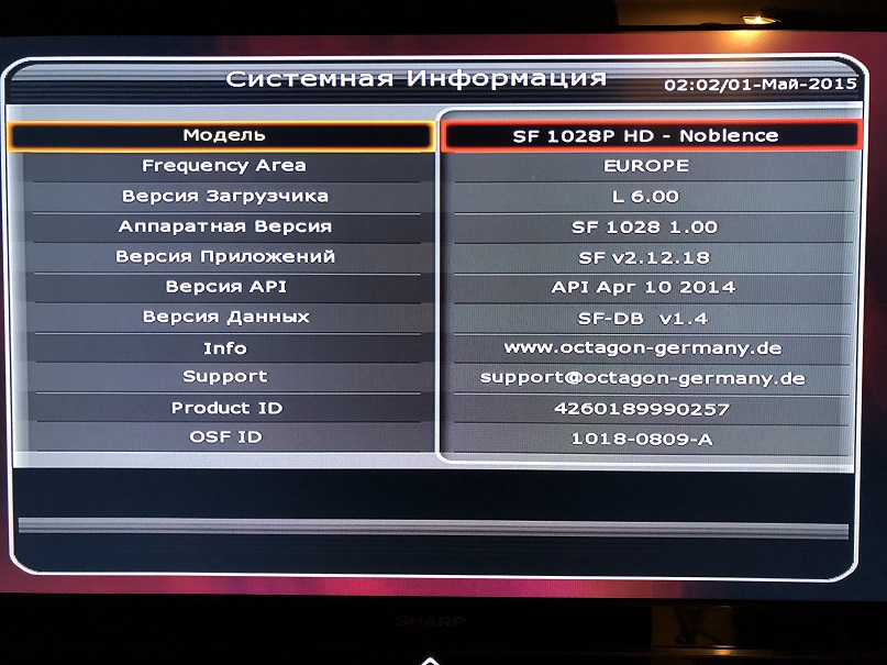

Сообщение lea1979 » 26 сен 2018, 21:34

Сообщение MrDzhango » 26 сен 2018, 22:25
lea1979 по системной информации видно, что у Вас уже не Skyway Droid. Какой софт Вы залили в ресивер? Смысл это было делать?
