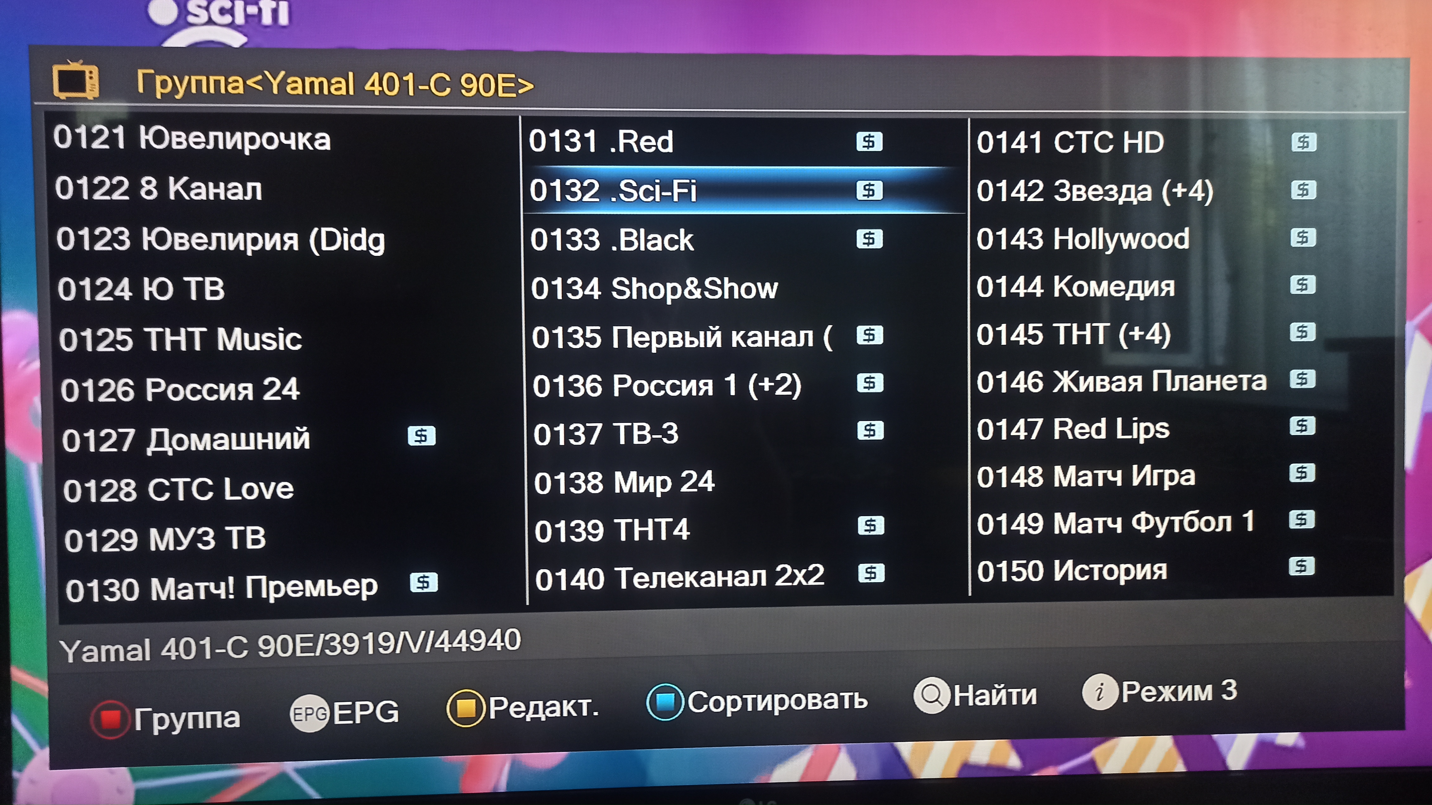

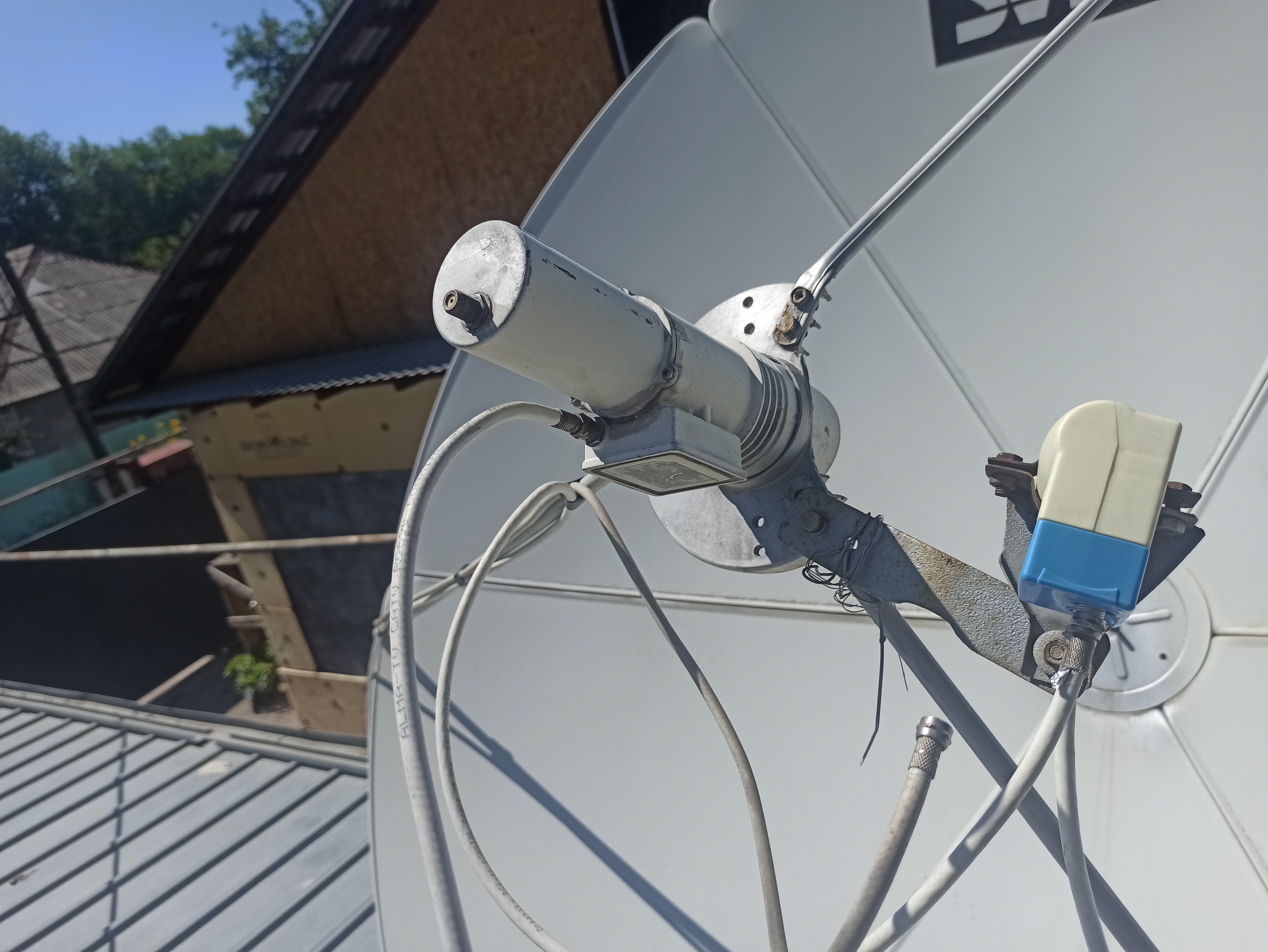

Ребят, нужна помощь! Такое ощущение, что крыша съехала!!! Вчера обновил прошивку на последнюю. Стал зависать ресивер на Ямал 90 в си банде. Откатился на 64, сканировал каналы с Горизонта 80 и на этом забросил, так как было уже поздно. С утра решил подстроить антену. Сат финдером настроил антену на Ямал, так как головка в центре, Подогнал 80 лнбэшку и вернувшись домой начал сканировать с банд. Вышли каналы с горизонта но с частотами си банда!!! Подумал, что дезиг сдох! Поменял, стер транспордеры и заново отсканировал. Снова весь пакет на си банде горизонтовский!!! Залез на крышу, отключил Горизонтовскуюю головку. Стер транспордеры и каналы, просканировал и снова пакет горизонта на 90 в си банде!!! Несколько раз перепроверял соединения! Отсоединил от тарелки 13 градусов! Теперь ямаловскую головку подсоединил напрямую к ресиверу и все таже хрень! Поный пакет Телекарты!!! Да, мне нужны были каналы Россия и Рен тв в т2ми. Их как раз и не нашел! Такое ощущение, что крыша поехала!!! У кого есть сейчас время, просканируйте Ямал 401 на 90 градусов! В инете инфы не нашел! Крыша едет!!! Пойду пиво пока попью!

Как Вы смотрите 85 борт? если Телекарта перешла на 80.

Тарель у Вас офсетная или прямофокусная?

Не лопух, не первый год со спутниковыми системами! Писал же, что уже ресивер напрямую подключил к си голове.
Отправлено спустя 51 секунду:
Прямая, сигментная!

Лёлик3, если есть возможность, просканируй Ямал на 90 градусов, а то полдня на это потратил! Понимаю, что они есть, но вроде их не должно быть!!! 😅😅😅
Ресивер подключен напримую к си!

https://flysat.com/en/satellite/yamal-401
Отправлено спустя 1 минуту 39 секунд:
С - не принимаю только KU.
Отправлено спустя 4 минуты 34 секунды:
У Вас тарелка не настроина на 90 борт так как разница в 10 градусов между 90 и 80 градусам.
