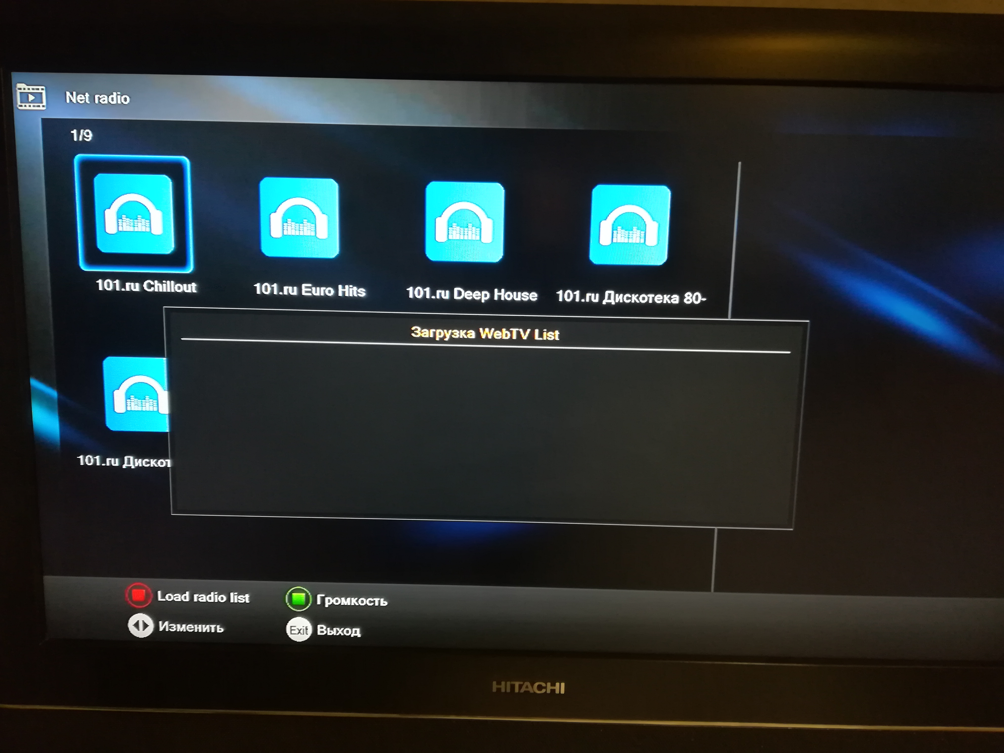

Большое спасибо за участие. Однако, ресивер просто не видит флешку. Флешка рабочая, ее же при загрузке плейлиста IPTV видит и грузит свой плейлист.

Понятное дело. И разархивирован и в корень помещен. Меня вот еще что тревожит и задачит, есть функция скачать плейлист онлайн, тот который ни хрена не рабочий, так вот он с расширением .txtt . Может m3u поэтому не установится? Короче, обладатели HDBOX S500 CI PRO молчат, никто смотрю не пробовал и не задавался этим вопросом.

В дополнение к предыдущему сообщению, креплю фото.
да, надо переименовать в .txtt
Но, после якобы успешной загрузки "Обновление завершено.", на экране - только первая радиостанция от предыдущего списка (101.ru Chillout).
И если выйти-зайти - снова весь предыдущий список.
Т.е. с флешки - загрузить нельзя никак.
Видимо, это косяки текущей старой версии .21. А новой нормальной, как у S4K COMBO, пока ещё нет.
