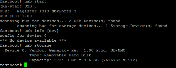

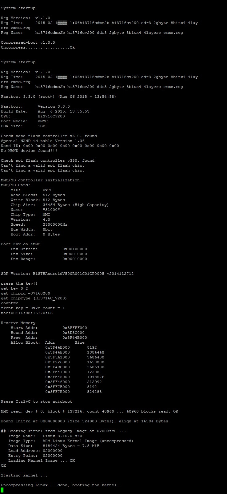

Извините, у меня роутер висит на boot это произошло во время обновления... был skyway andromeda.... теперь пробовал прошится через ком порт . Но увы прошивальщик его не видет, но если его подключить через serial port то в терминале пробигает информация об статусе в putty ...
Что не так делаю ? Через usb и cdcard не прошивается, не подымается питание на usb портах даже если дать принудительно 5 вольт толку не даёт ...

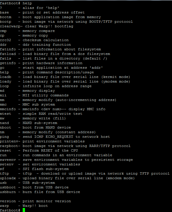

Можно ли прошится через serial port раз он работает например через тот же putty путём определённых команд?
Usb видятся только в этом терминале ... появляются питания .. но после команды reset перезагружается с зажатой кнопкой CH+ питание с USB снова пропадает ..
