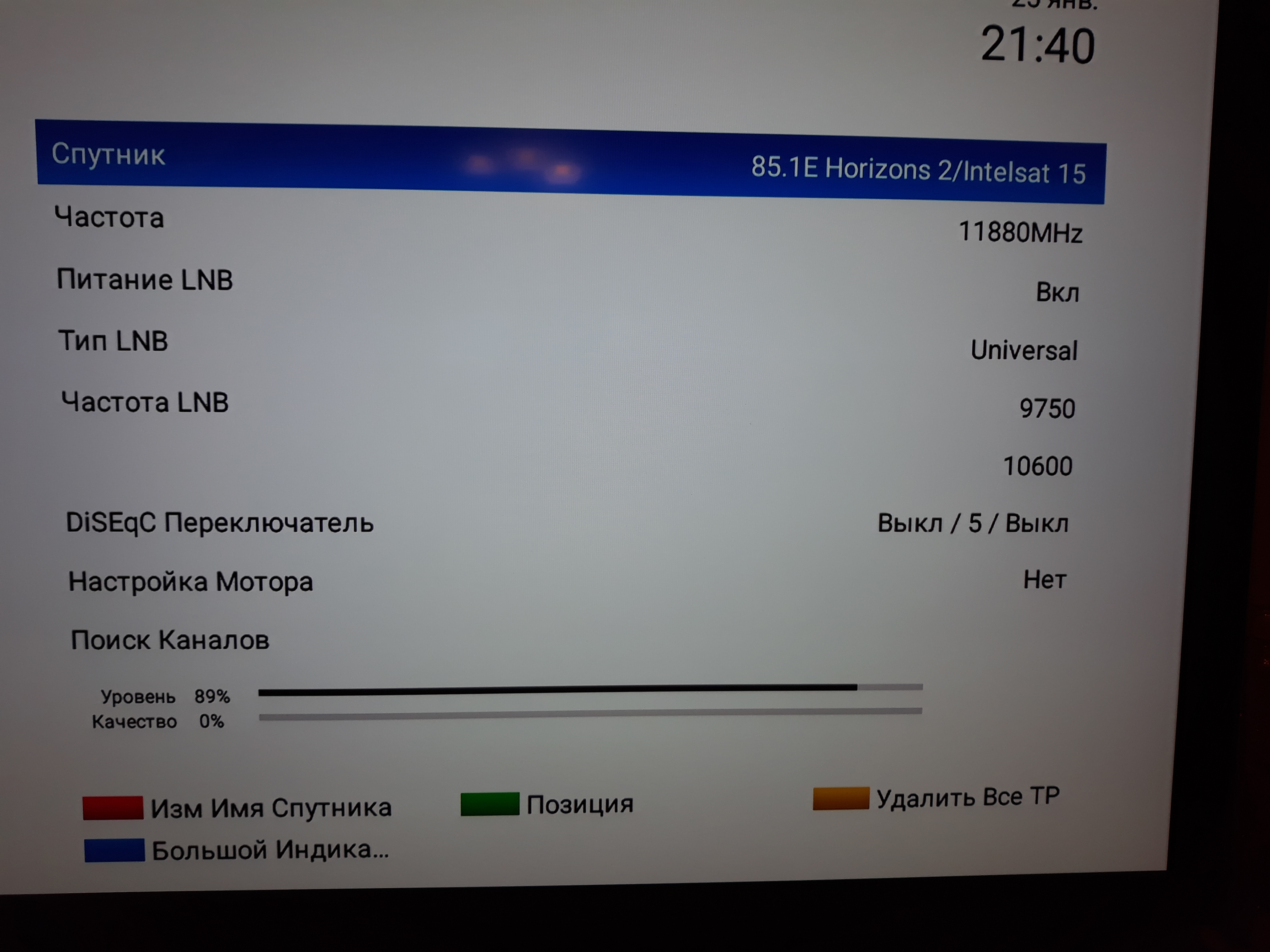

Я же писал что подключил другой ресивер к этому кабелю всё работает.

doc111056, Сверьте символьную скорость, может настройка спутника устарела.
Проверил всё нормально.

Сообщение vlad300575 » 26 янв 2019, 07:09
doc111056 писал(а): ↑
26 янв 2019, 06:58
tv4k писал(а): ↑
26 янв 2019, 01:03
Попробуй поменять дайсик.Может в нём проблема!!!

Сообщение vlad300575 » 26 янв 2019, 07:11
vlad300575 писал(а): ↑
26 янв 2019, 07:09
26 янв 2019, 06:58
tv4k писал(а): ↑
26 янв 2019, 01:03
Попробуй поменять дайсик.Может в нём проблема!!!А вообще в настройках порт дайсика указывал???

Сообщение 100s6 » 27 янв 2019, 21:15
25 янв 2019, 18:23
Ресивер Formuler S TURBO PRO включил, уровень есть а качество сигнала нет,и постоянно перезагружается, подключаю другой ресивер всё работает.Прошивка версия 1.6.30 устанавливаю более старые версии изменений нет. Кто в теме этой проблемы?
LNB подключение проверьте,дайсики какие? Если напрямую кабелем-попробуйте заменить голову...
