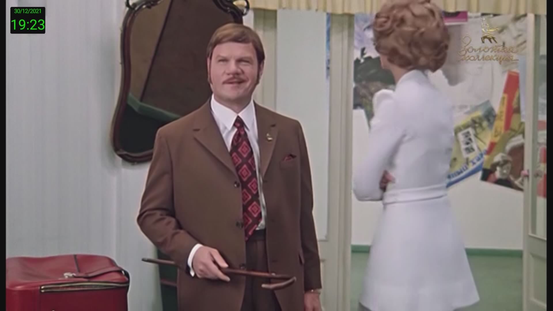

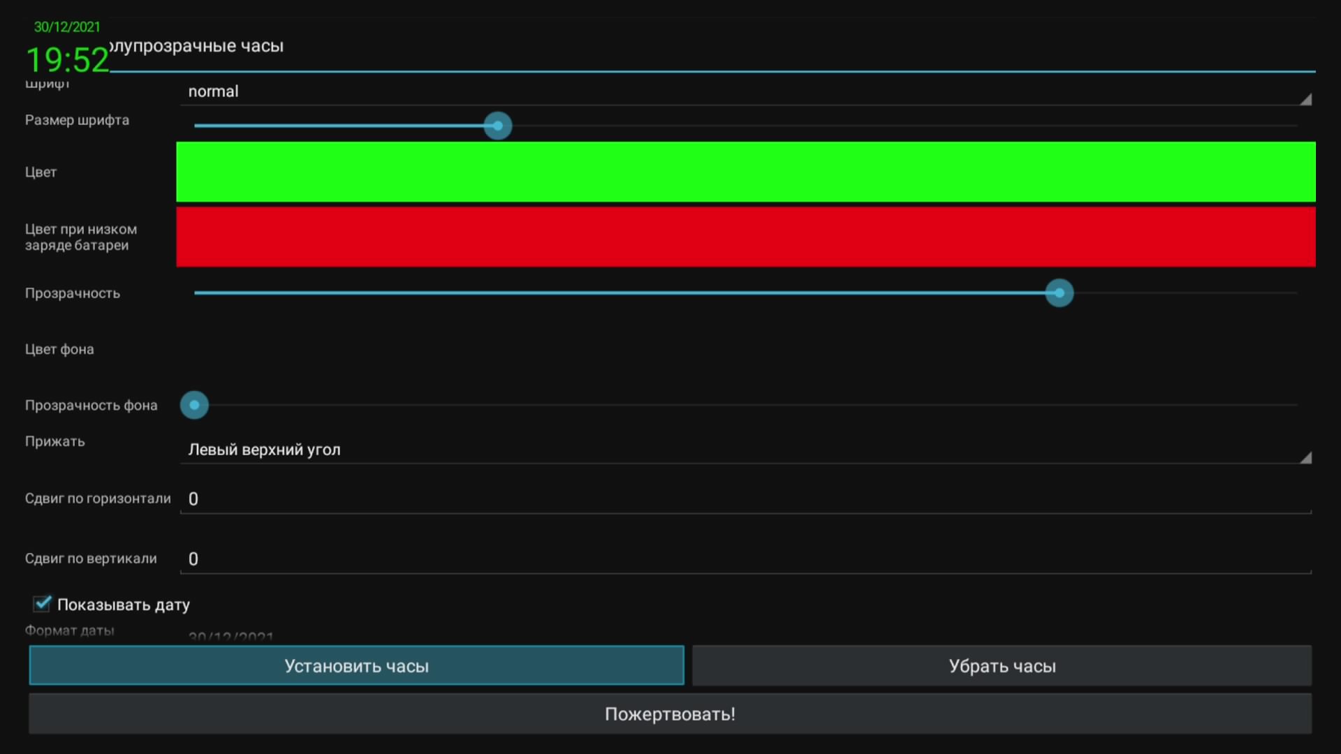

А можно ли в HD BOX 4K Prime CI виджет установить с изображением часов?
Satellite: 75e(Ku) МТС
Posts in topic: 60
Сообщение oleg70 » 30 дек 2021, 19:12
Shurup, https://oknotivi.ru/mnogofunktsionalnye ... pristavki/
TranslucentClock+3.1.apk
(78.71 КБ) 64 скачивания
