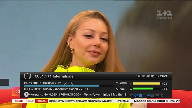

Сообщение HDbox » 01 июл 2021, 08:22
Shp_met, для ввода ключа, находясь на кодированном канале в BISS кодировке вам требуется нажать два раза кнопку INFO, далее дополнительно нажать два раза красную кнопку и в открывшемся меню ввести ключ для данного канала. :arrow:
Таким способом вам не придётся дополнительно вводить SID канала и его частоту, достаточно только наличия правильного ключа BISS для декодирования канала в этой кодировке.
Для ввода используются цифровые кнопки ДУ, кнопка PAGE +/- (это A, B), для остальных букв цветные кнопки, подсказки в нижней части экрана.
И по результату имеем открытый канал:

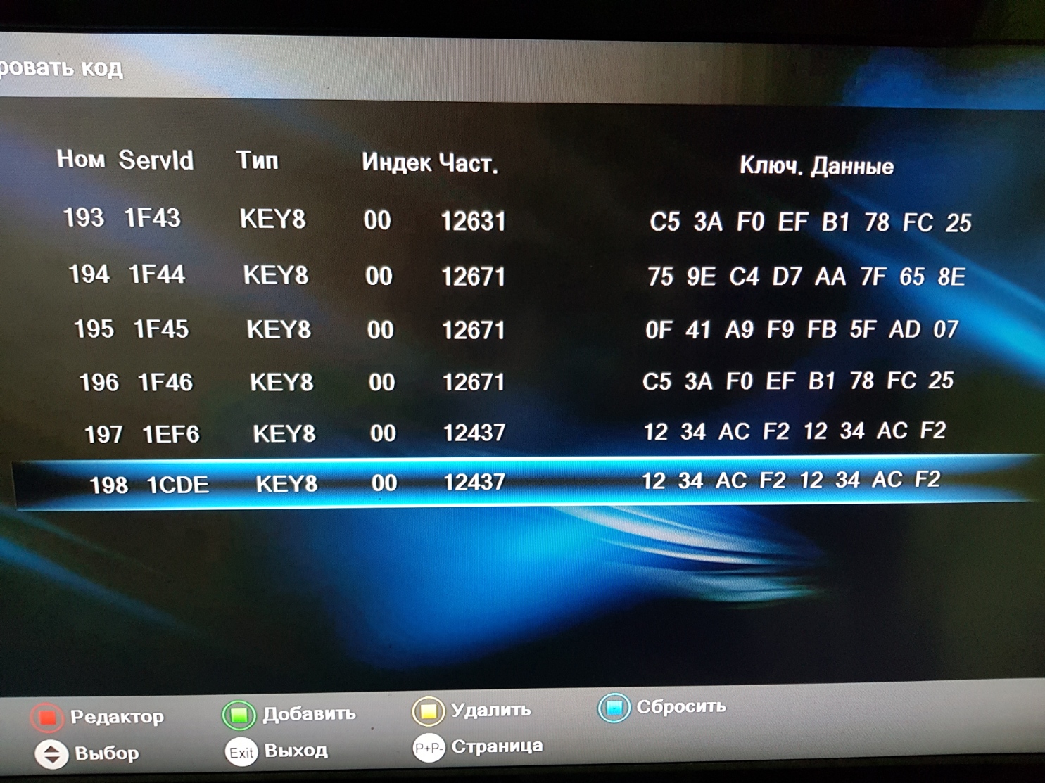

Сообщение oleg70 » 04 июл 2021, 18:22
derak11299
Сообщения: 58
Откуда: Винница
Сообщение derak11299 » 04 июл 2021, 18:46
Сообщение oleg70 » 04 июл 2021, 18:52
Сравните с выше ключами --под скрытым текстом(+)нажмите..

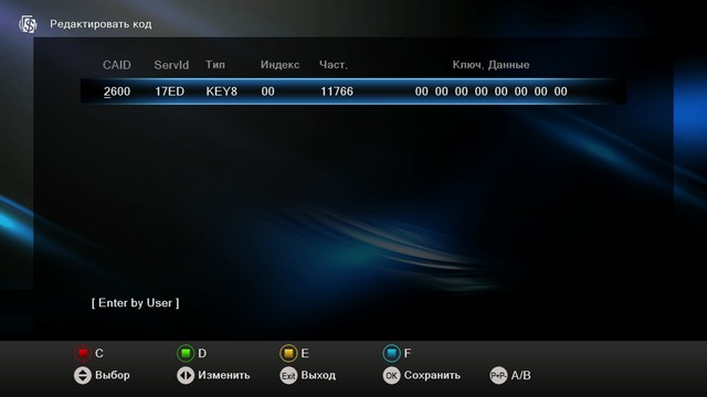

derak11299
Сообщения: 58
Откуда: Винница
Сообщение derak11299 » 04 июл 2021, 19:00
Сообщение oleg70 » 04 июл 2021, 19:05
derak11299
Сообщения: 58
Откуда: Винница
Сообщение derak11299 » 04 июл 2021, 19:38
Изображение вот так у меня и не работает
