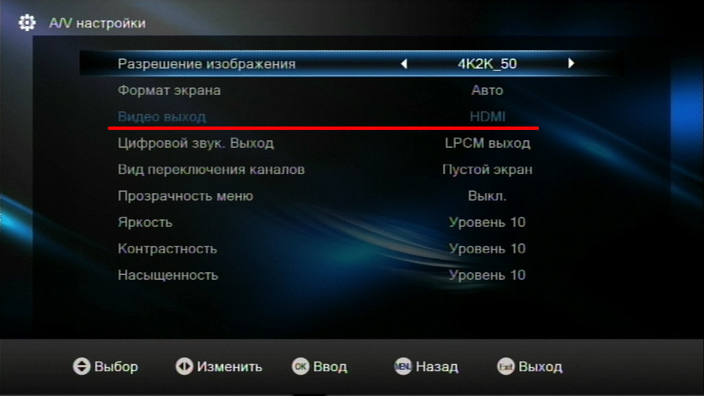

День, добрый! Думаю о приобретении S4K COMBO на замену помирающему Skyway Nano2. Подскажите, кто пробовал одновременное подключение двух телевизоров к этому ресиверу по HDMI и AV. Будет ли картинка на ВЧ выходе при установленном разрешении 1080? Вопрос задаю, т.к. на Nano 2 для появления картинки на AV выходе необходимо было устанавливать разрешение 576i, и при этом качество картинки на большом телевизоре, подключенном по HDMI тоже падает до 576i. Как с этим обстоят дела у S4K COMBO? Можно ли одновременно получить HD картинку на HDMI выходе и при этом смотреть второй ТВ на кухне, подключенный к выходу AV? Спрашивал в магазинах, однозначного ответа продавцы не дают, а проверить не на чем, эти ресиверы у нас только под заказ. Заранее благодарен за ответы.
Сообщение userhdbox » 11 май 2021, 19:57
PVlad писал(а): ↑
11 май 2021, 16:57
скриншот с гнезда AV OUT при подключенном и работающем HDMI:
