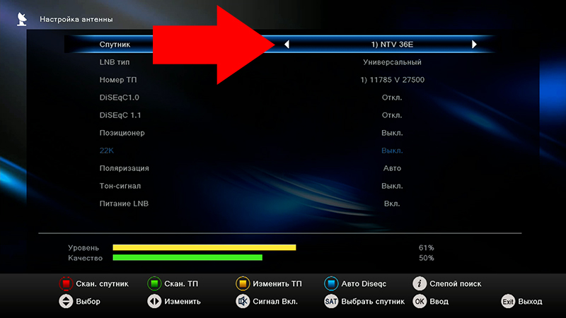

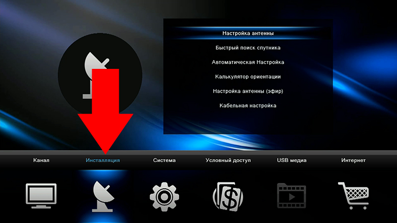

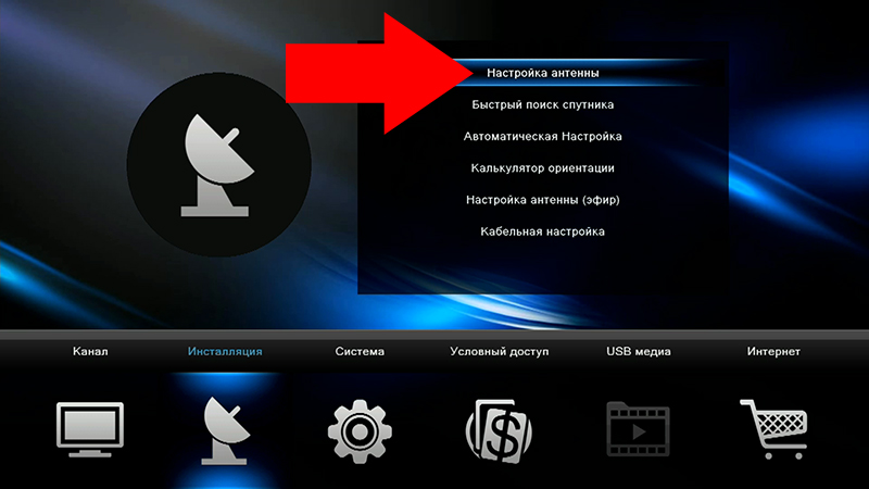

Доброго! подскажите пож как удалить мусорные транспондеры ?????
Обсуждение HD Box S500
Сообщение Ghost-Ghost » 23 май 2021, 09:35
Kalvera, Заходите в МЕНЮ/Вкладка "ИНСТАЛЯЦИЯ"/"НАСТРОЙКА АНТЕННЫ"/нажимаете на кнопку "Изменить ТП" и там себе выбираете мусорные транспондеры и удаляете желтой кнопкой.

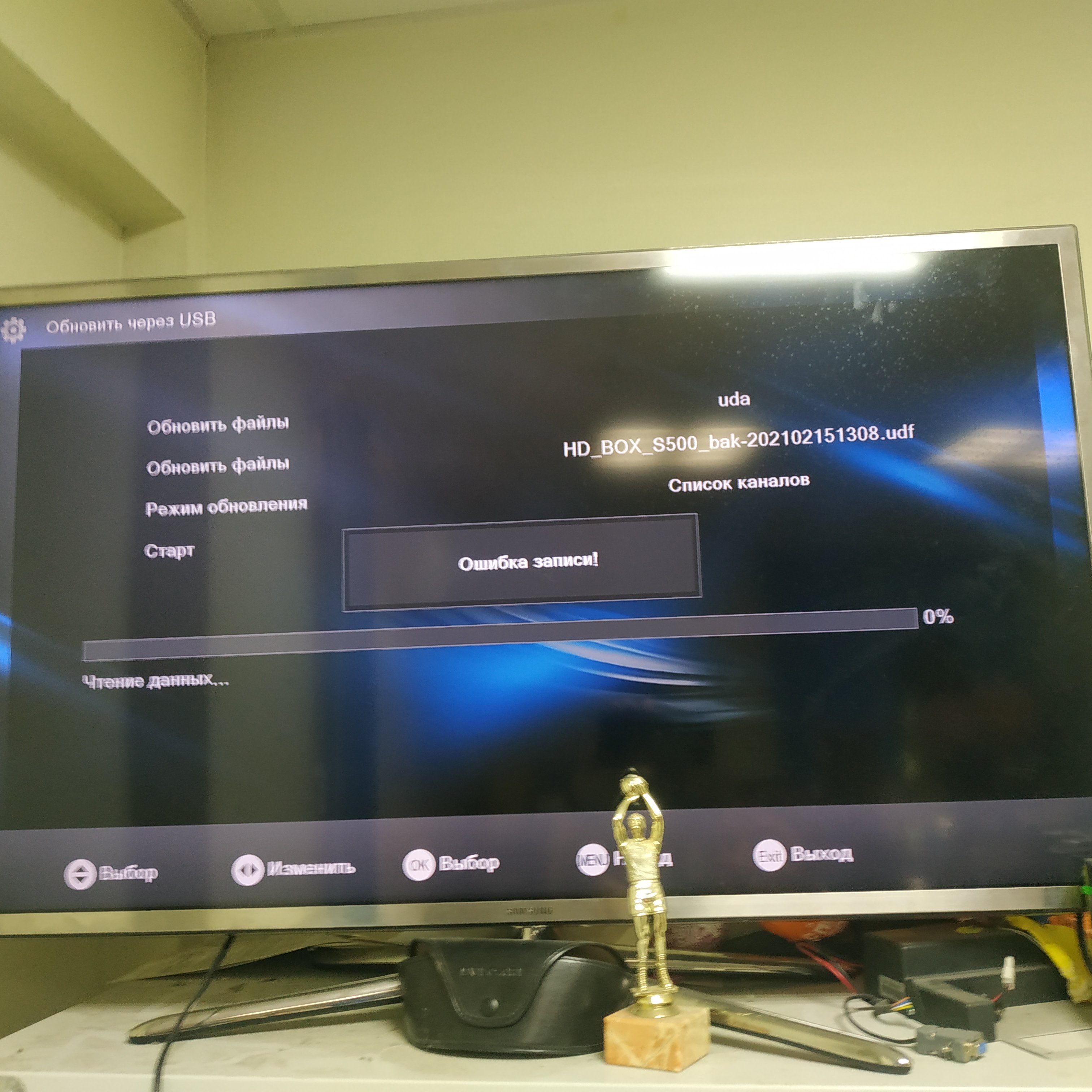

Здравствуйте, при обновлении списка каналов выскакивает ошибка, прошивка 1.3.48.

Сообщение oleg70 » 19 июл 2021, 14:38
Если было массово это ---то уже бы было известно. А так скорее копайте у себя --неисправная флеш,битый файл и т.д.Попробуйте с другой...

Сообщение Nextmobile » 19 июл 2021, 15:06
Пробовал с 4х флешек, с другого сайта список каналов тоже качал, правда по названию такой же как здесь. Все равно пишет ошибка...

Сообщение oleg70 » 19 июл 2021, 15:10
Попробуйте на свободную флеш записать с тюнера список каналов ,а потом его же считать ---получится? И сравните названия ...

Сообщение Nextmobile » 19 июл 2021, 15:22
Если сохранить и считать, то получается. Название сохраненного файла bak-202107191519.udf

Сообщение oleg70 » 19 июл 2021, 15:34
Ну тогда получается что у вас файл,который скачали и разархив. " кривой" .Переустановите архиватор.
