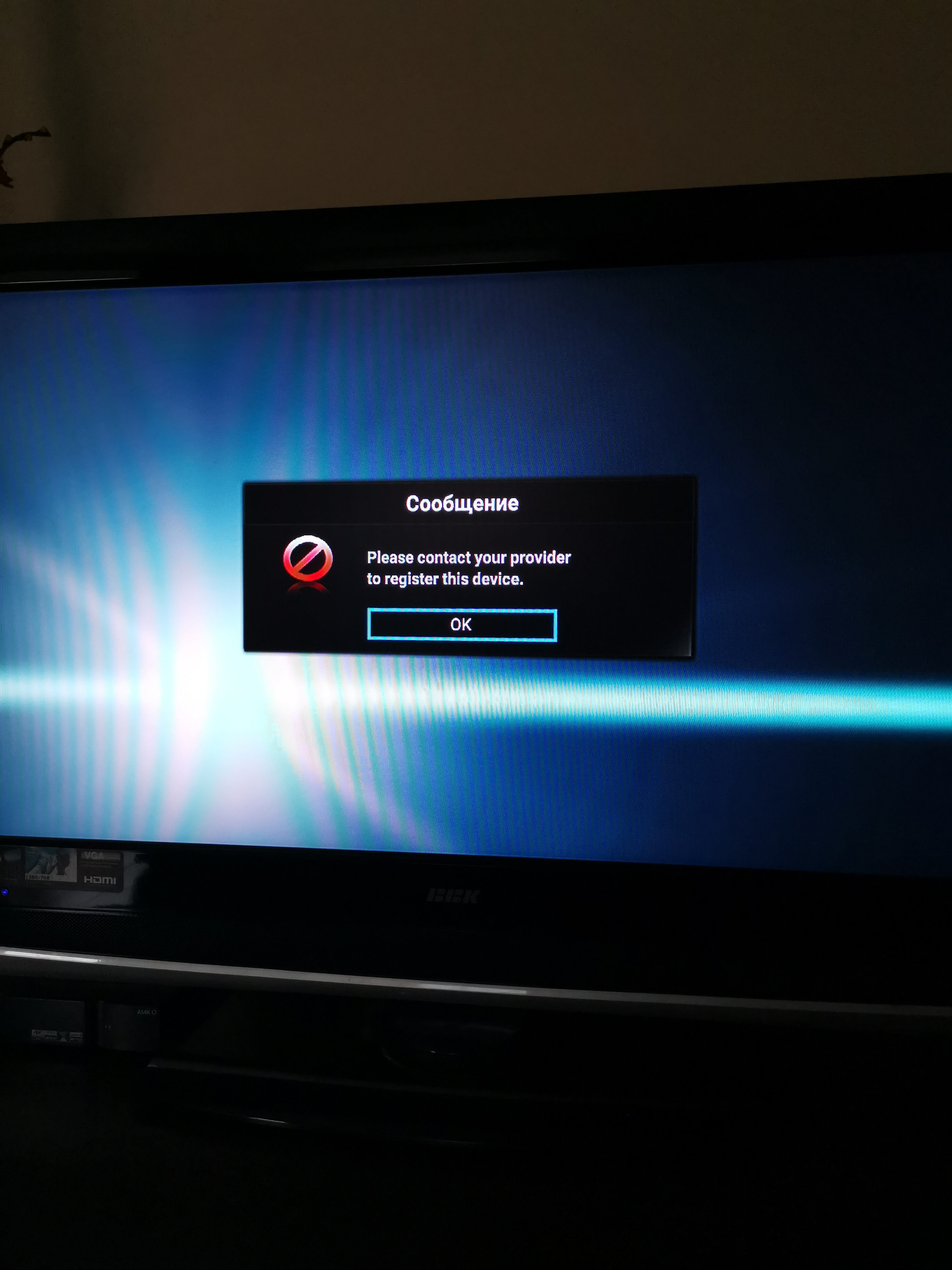

Сообщение Balodik » 18 май 2021, 14:02
При включении MyTvOnline пишет то, что под спойлером, данные вбиты из сервиса Эдем.
Подписка активна, ресивер Openbox AS4K CI
Posts in topic: 230
Сообщения: 4489
Сообщение lelik3 » 18 май 2021, 14:27
Провайдер походу Вас блокирует
Balodik
Сообщения: 7
Зарегистрирован: 16 дек 2019, 17:24
Сообщение Balodik » 18 май 2021, 14:32
Это так только на ресивере, на телефоне и телеке через приложение типо ottplaeyr все работает.
Posts in topic: 230
Сообщения: 4489
Сообщение lelik3 » 18 май 2021, 14:58
Подписка у Вас на одно устройства или не сколько?
Сообщение MAV235 » 18 май 2021, 16:01
В эдеме подписка до пяти устройств. Может лимит исчерпан.
