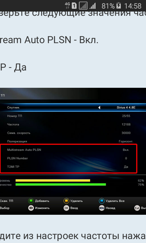

Прошу спецов помочь разобраться... не могу просматривать каналы в T2 MI...делаю все как в инструкции по HD BOX S500 (по нашему аппарату инструкцию не нашел), но загвоздка - в меню нашего аппарата нет нижней строчки текста из красной рамки

Прошу помощи в настройках по T2 MI...
Телевизор Samsung UE40NU7100U, ресивер HD BOX S500CI PRO, смотрю ПОКА только со спутников Ямал 401 90Е и 85 градус...
Сообщение MrDzhango » 26 ноя 2019, 12:56
ArSAF, почитайте, на этот вопрос уже отвечали в специальной теме и не раз - http://tv4k.ru/viewtopic.php?p=19117#p19117.

Сообщение ArSAF » 26 ноя 2019, 13:16
MrDzhango писал(а): ↑
26 ноя 2019, 12:56
Получается, что пункт меню T2 MI TP уже программно заложен в меню... во всяком случае я так понял из прочитанного по Вашей ссылке...верно ? Если это так, то это значит одно - я что то не так делаю при поиске каналов...вечером буду пробовать по-новой...

Сообщение ArSAF » 27 ноя 2019, 02:58
Отчет: сбросил все настройки на заводские, заново произвел поиск каналов по инструкции для HD BOX S500, каналы в T2 MI с удовольствием прописались в тюнере... итог - T2 MI TP уже программно вшит в аппарат и эта пресловутая строчка в меню без надобности... Виват, конференция! Вы бы видели восторг моей жены...это не передать словами...
Всем огромное спасибо за участие в моей проблеме, прямое и косвенное...

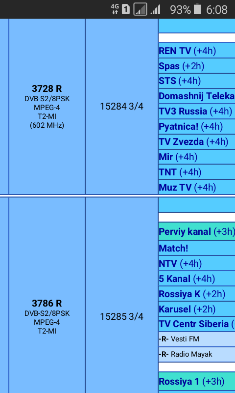

Кто может подсказать как поймать сигнал в T2 MI(602MHz)...? Просто T2 MI ловим без проблем, а вот с 602MHz - не получается... Спасибо заранее...

Это где, в кабельном или эфирном цифровом ТВ?

Сообщение ArSAF » 01 дек 2019, 04:36
ViktorI писал(а): ↑
30 ноя 2019, 15:08
ArSAF писал(а): ↑
30 ноя 2019, 13:42
602MHz
Спутник Ямал 401 90Е...

ArSAF, для меня эти (602 MHz) означают что пакет каналов на этом транспондере предназначается для РТРС, принимающей и ретранслирующей его далее в наземном эфирном DVB-T2. И цифры там могут быть любые, короче они меня не интересуют (даже не замечаю).
Вам надо было в посте сразу написать какой спутник и какой транспондер, не было бы лишних вопросов.
По приёму каналов с 3728 R к сожалению ничего сказать не могу, я этот спутник не вижу по городским условиям.

Сообщение ArSAF » 02 дек 2019, 03:07

Это значит, что ресивер не в состоянии принять и обработать этот сигнал (602 MHz)...? Спутник Ямал 401 90Е...

Сообщение MAV235 » 02 дек 2019, 11:46
ArSAF, а где вы нашли такой транспондер?
Здесь нет А у вас конвертер поддерживает с-band?
Ваш транспондер в C-band диапазоне

Сообщение ViktorI » 02 дек 2019, 13:41
MAV235, скрин у ArSAF отсюда https://www.flysat.com/yamal401.php

Сообщение Petr63 » 02 дек 2019, 16:05
ArSAF все частоты в Т2 МI работают нормально в том числе и эта.Тебе нужно просто как я думаю хорошо настроить тарелку.
