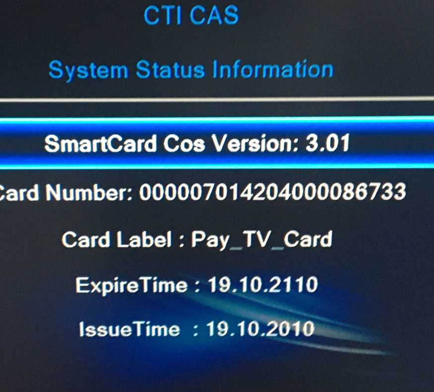

Сообщение leonvvo » 18 ноя 2020, 09:36
Здравствуйте, прошивка v1.3.35, s500 - перестала определяться карта условного доступа с кодировкой CTI (Nord-E), возврат к прошивке 1.3.23 проблему решает

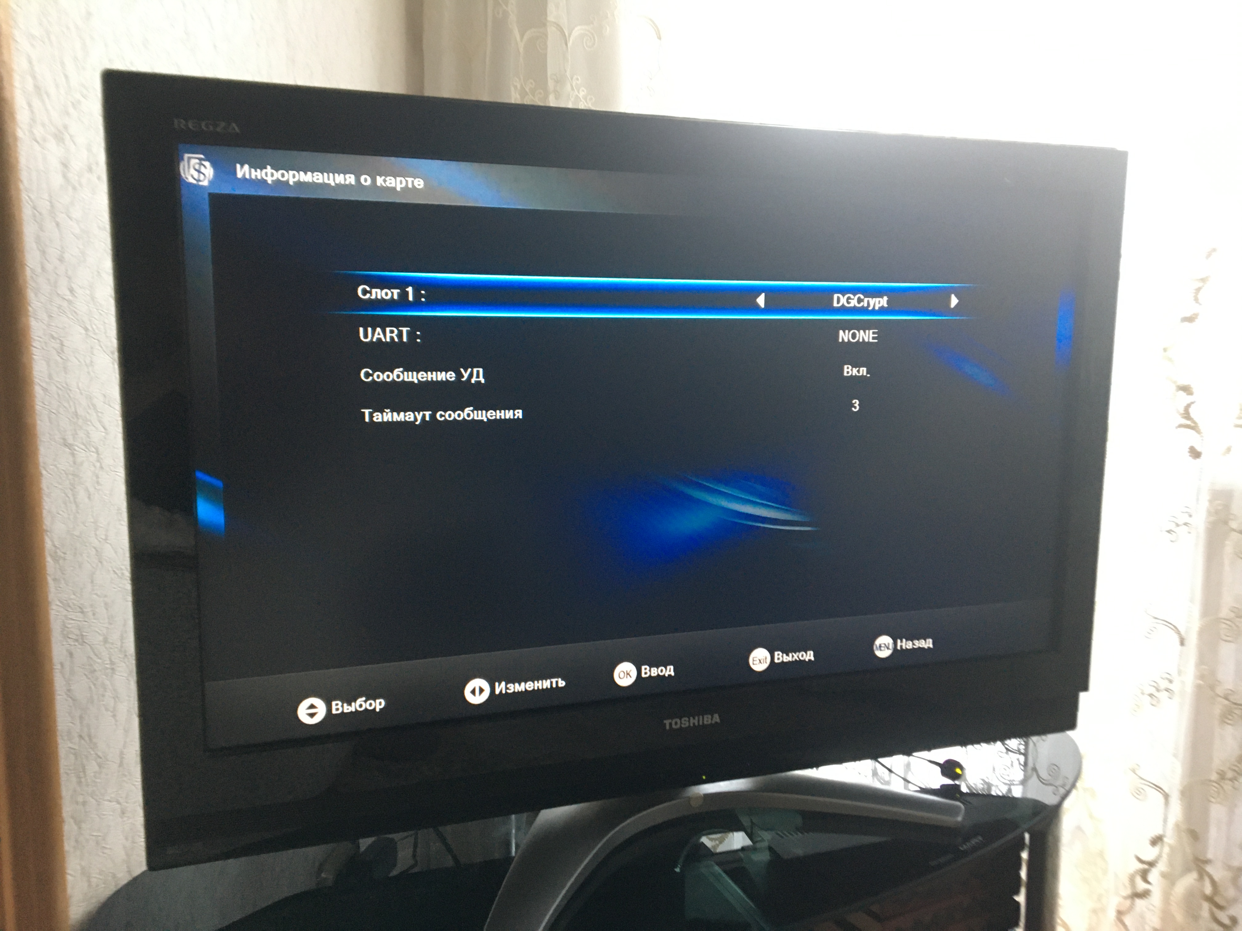

Сообщение HDbox » 18 ноя 2020, 13:08
leonvvo, пожалуйста скриншот из меню информации о карте, нужно понимать какая там была информация и чего не стало.

Сообщение leonvvo » 24 ноя 2020, 08:56
Это на прошивке *.23, следующие две доступные прошивки уже не поддерживают карту доступа, меж тем, это один из немногих сторонних тюнеров которые поддерживают карты Подряда (во Владивостоке довольно крупный оператор) при том, что у самого подряда нет тюнеров со сравнимым функционалом
