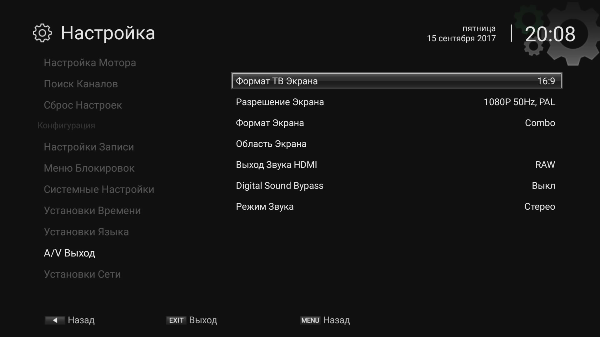

Попробуйте вот так
Отправлено спустя 1 минуту 4 секунды:
Только Формат Экрана выберите под себя!

Помогает до перезагрузки.затем возращается 1080P60HZ и автоматически восстанавливает настройку адаптировать hdmi,при нажатии на пульте resolution-включено hdmi adapter Да при смене разрешения в настройках андроида пишет,что при смене разрешения будет недоступен hdr-хотя он мне не нужен у меня тв обычный не 4к (full hd 1080P60HZ)

Заходим в меню ресивера => Менеджер
Далее => Андроид
Далее ищем пункт "Advance Options"
Далее => Video color & HDMI deep color => OK
И далее экспериментальным путём выбираем цветовую схему формирования видеосигнала для вашего ТВ
Выходим и смотри на результат, если не понравилось или ваш ТВ ответил что выбранная схема не поддерживается - заходим и выбираем другой вариант!!

Помогло! Выставил -System - Advance options - Video color space & HDMI deep color -ycbcr444 8 Bit Перезагрузил-всё работает
