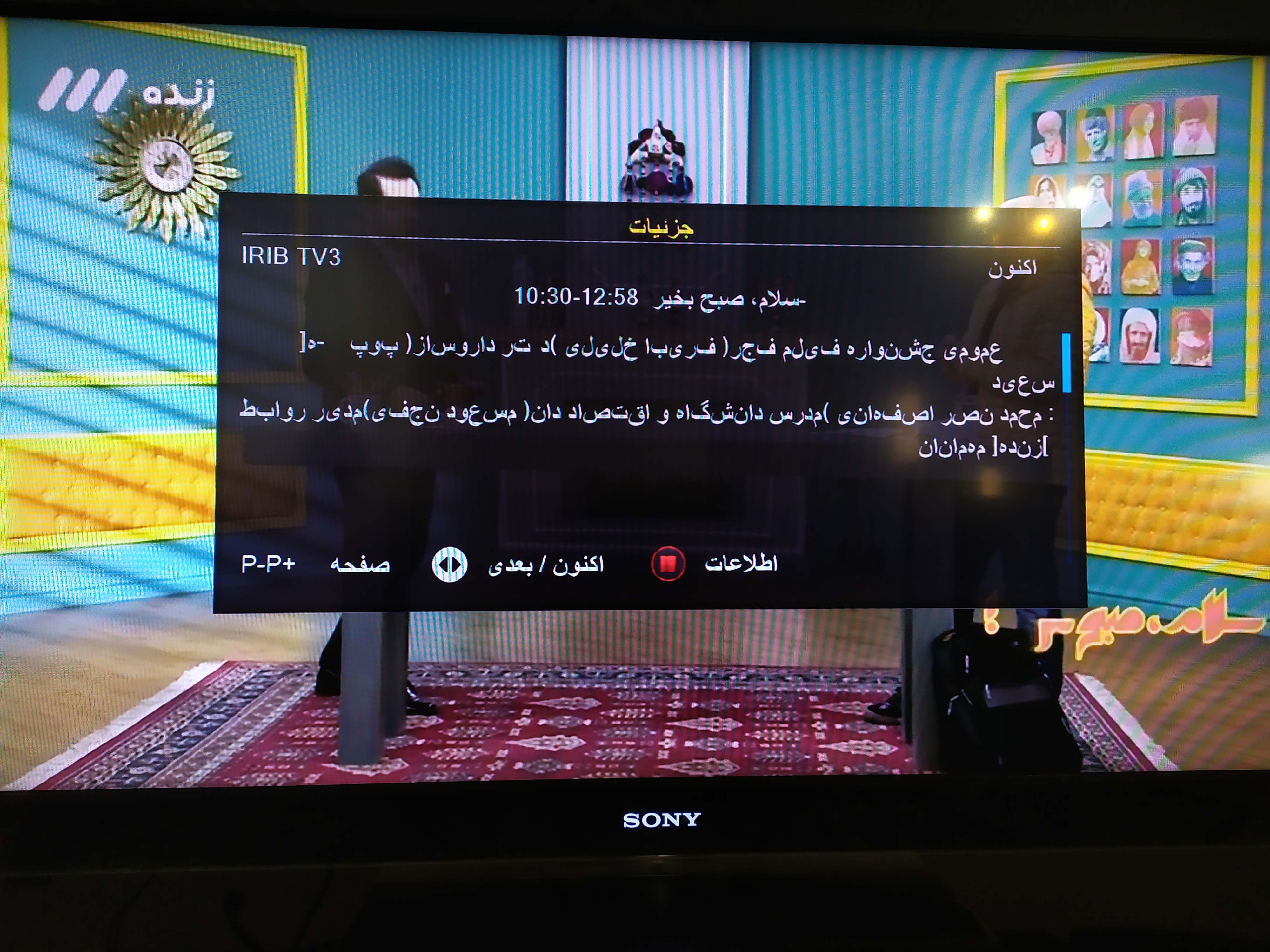

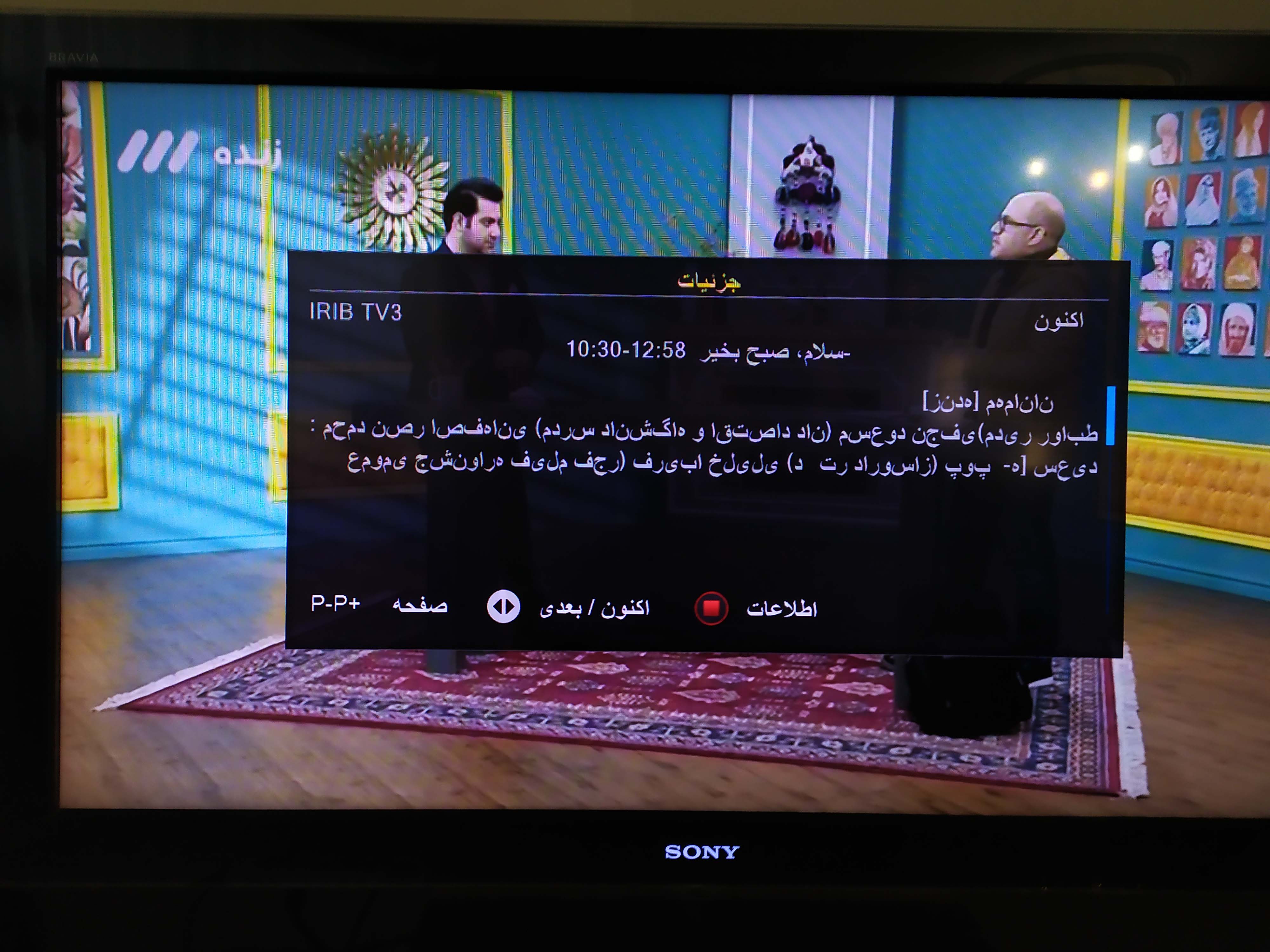

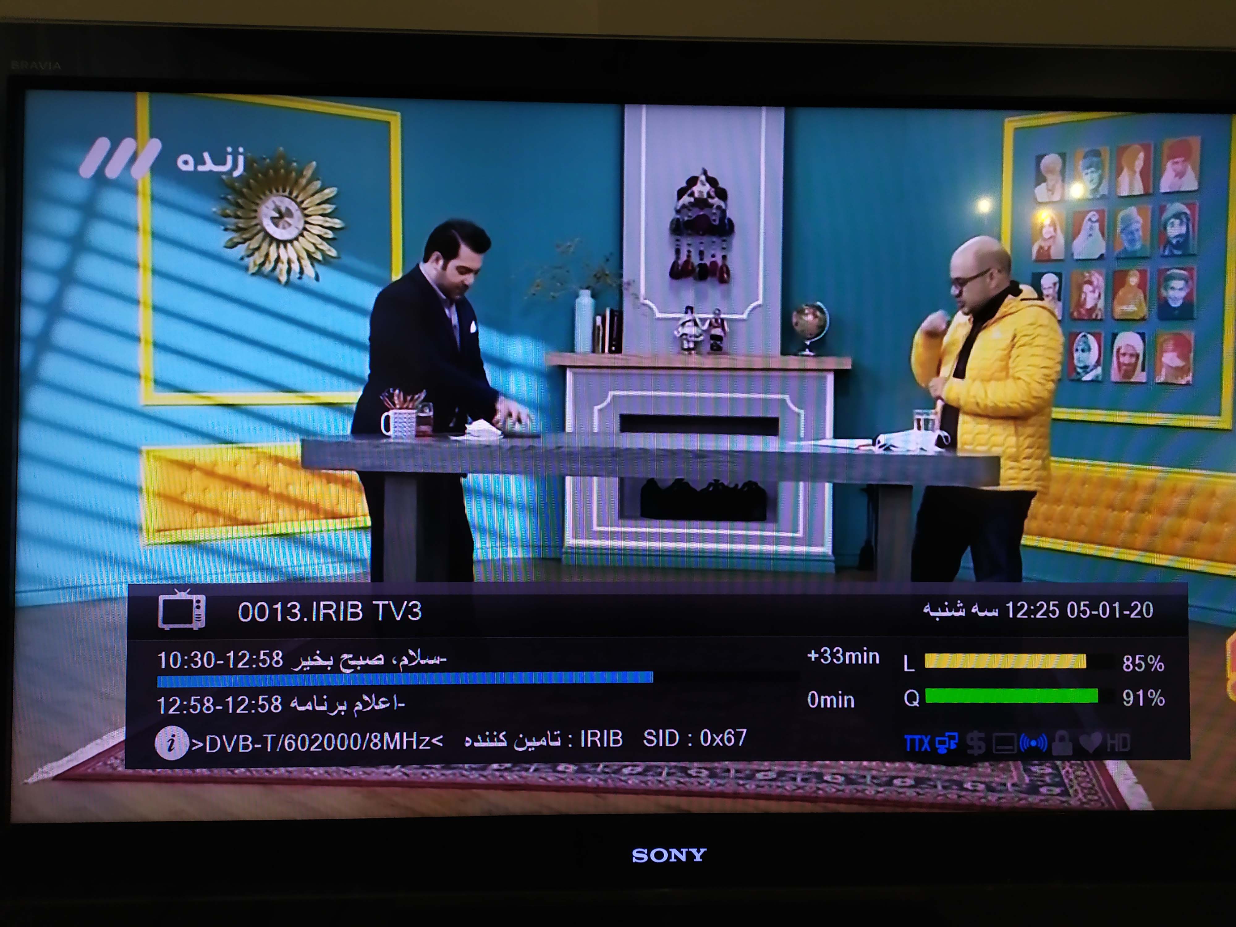

О прошивке 1.3.39
Спасибо HDbox и всем членам команды разработчиков,
Проблема с записью при нахождении ресивера в режиме ожидания решилась, отлично.
EPG на персидском был решен примерно, все символы мусора конвертированы в персидские символы, спасибо, но:
1-Эти персидские символы расположены в EPG слева направо, но правильный порядок - справа налево.
2-При изменении языка EPG на персидский в настройках ничего не меняется в порядке исправления.
3-При изменении языка меню на персидский символы располагаются справа налево, но только на информационной панели (первое изображение), а не на панели подробностей, на панели подробностей они также отделены друг от друга (второе изображение).
4-На панели подробностей, если я прокручиваю вниз, а затем снова вверх, символы располагаются справа налево, но снова в дискретном режиме, а также первое слово теперь становится последним словом в EPG и так далее (третье изображение).
Это ссылка на видео обо всех вышеперечисленных работах: https://drive.google.com/file/d/1PPQnVv ... oavNZ/view
Хорошо, что персидский EPG можно правильно увидеть, только установив язык EPG на персидский язык, а не в меню.
