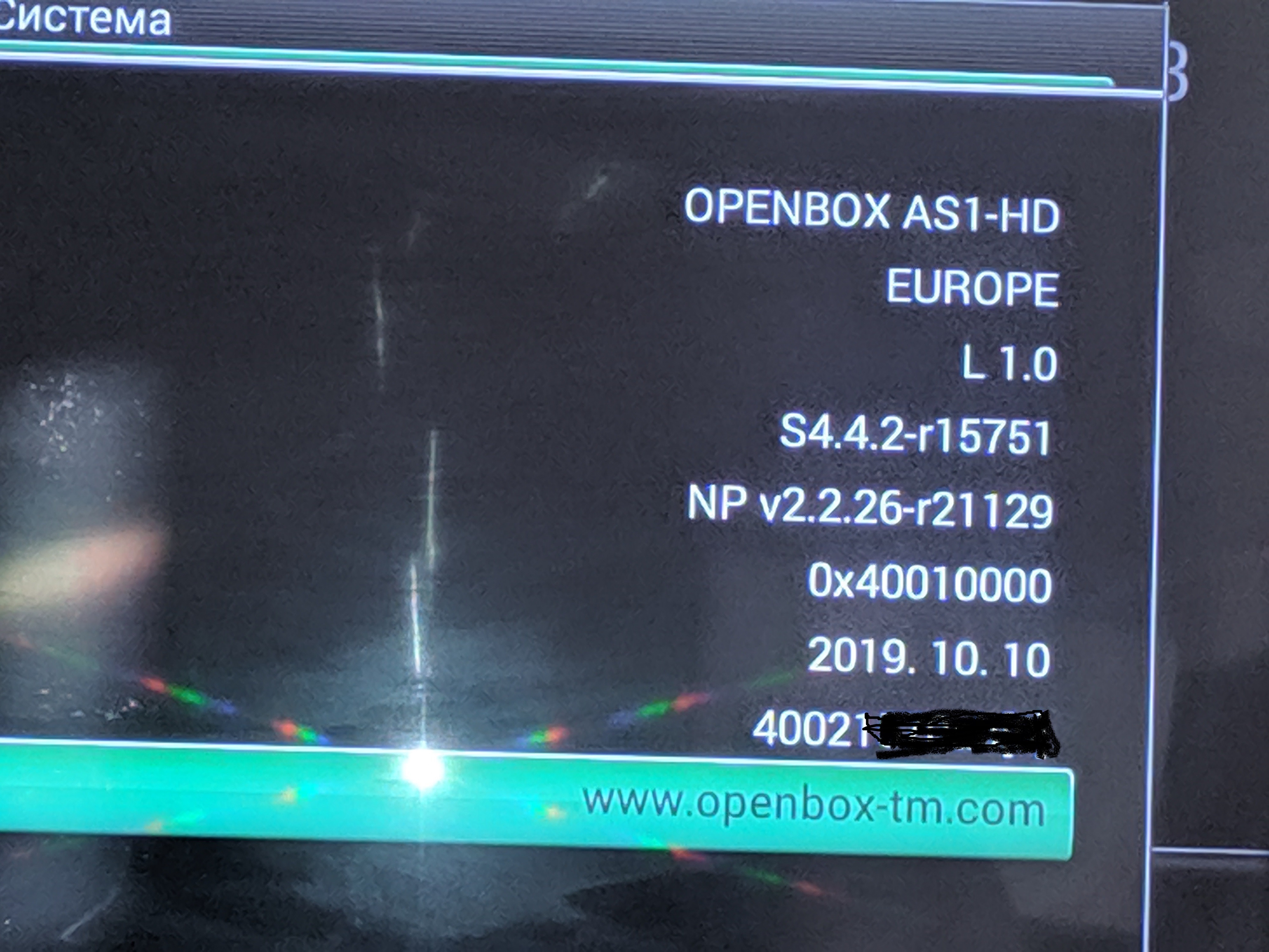

так я два дня спрашиваю как прошить в andromeda обратно...так как считаю что проблема именно в прошивке opena именно с моим ресивером поэтому он так себя ведет с эмуляторами. Возможно что то не так пошло кода прошивал в opena

У Skyway Andromeda самая последняя версия ПО только 2.2.0, выше нет. Вот переделанный файл FAC.SKYWAY.ANDROMEDA.FULL.v2.2.0-r9860_Openbox.AS1.ird, чтобы ваш ресивер понимал эту прошивку, так как ID в ресивере уже от AS1. А чтобы понизить версию, обычно пользуются инструкцией с переименованием этого файла в update.ird и через флешку при включении питания постоянно нажимая кнопку CH+. У вас сейчас в информации о системе ID отображается 40010000, это от AS1. Я не знаю, поменяется при установке этого ПО только оформление на Andromeda или плюсом ещё на его ID 40020000, других вариантов перехода обратно с AS1 на Andromeda нет, пробуйте. Что получится, обязательно напишите.
Изображение Спасибо вам огромное . уже он заработал я отписался lelik3 в личных сообщениях (вот сейчас снова прошел чистой от ошибок
файлом и снова полный сброс и потом поочередно clear plagin потом сброс андроид и снова полный сброс .поставил плагин один из вчерашних что в присылали и все поехало...что это было ...3 дня я танцевал.. Вам стасибо...я все таки думаю что то то криво стало и я этими сбросами и чистками заставил его работать) .
