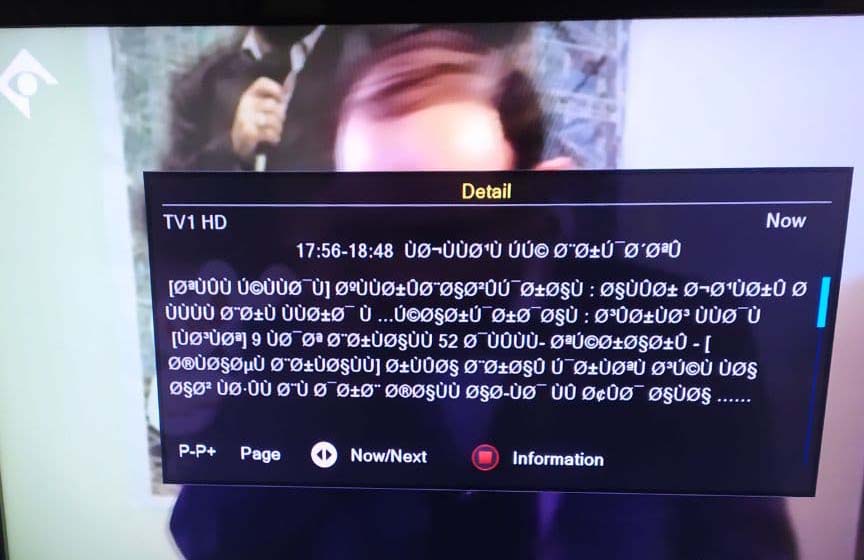

Я обнаружил, что HDBOX S4K COMBO поддерживает персидский язык и EPG, но в персидских каналах EPG отображается неправильно, например, прикрепленное изображение, есть ли какое-нибудь решение?
HDbox , проблему с записью проверили?
- photo_2020-12-21_08-23-03.jpg (69.61 КБ) 693 просмотра

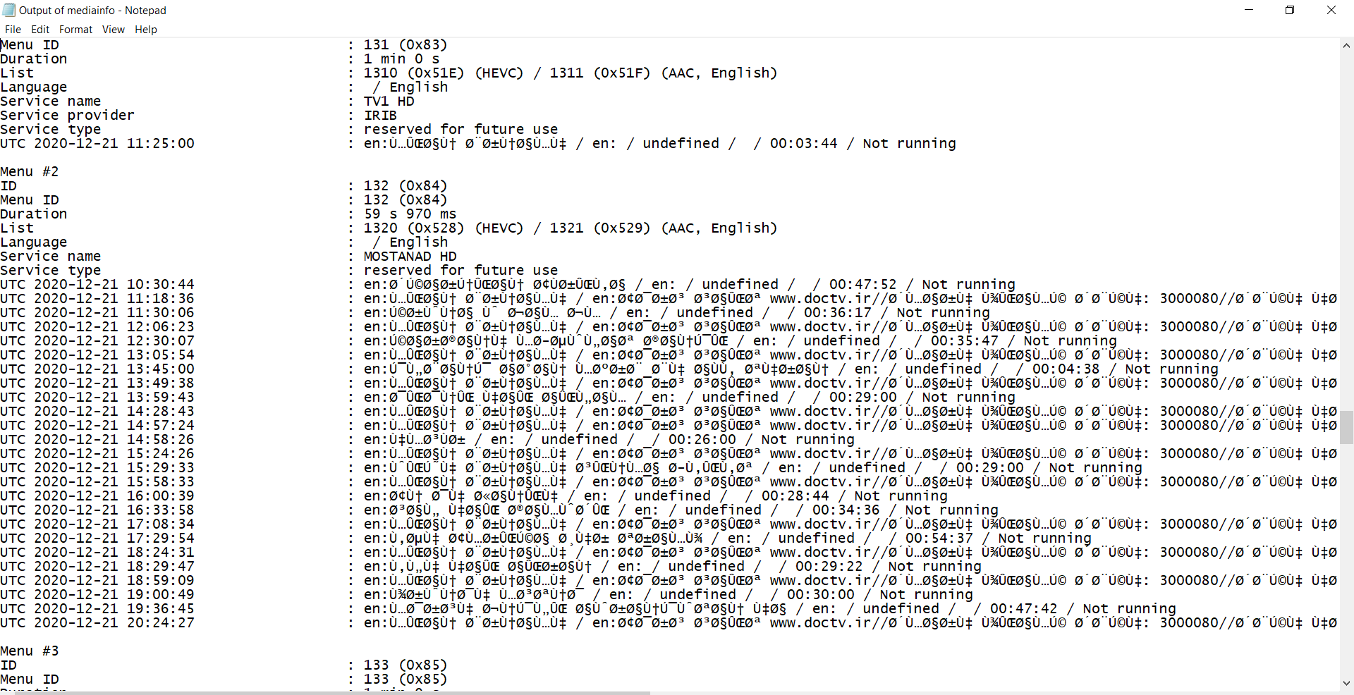

HDbox , Это ссылка на вывод mediainfo потока, вы можете прокрутить вниз, чтобы увидеть EPG, я думаю.
https://drive.google.com/file/d/1K_ptHr ... sp=sharing

HDbox , Может быть полезно
У меня был прогресс !, Текстовый файл, который я загрузил, находится в формате utf-8, если вы сохраните этот файл в формате ANSI с Notepad, Notepad генерирует файл Unicode тот все символы мусора будут изменены на правильные персидские символы:
https://drive.google.com/file/d/12CUId- ... sp=sharing
я думаю, что разработчикам следует анализировать персидский EPG как символы Unicode, может я ошибаюсь

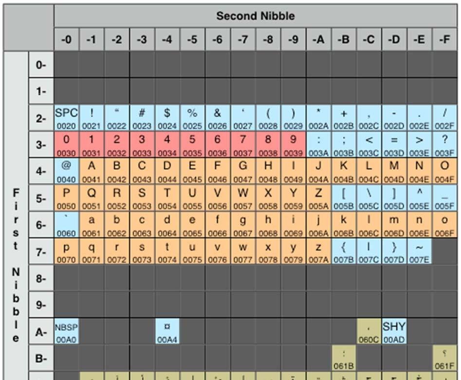

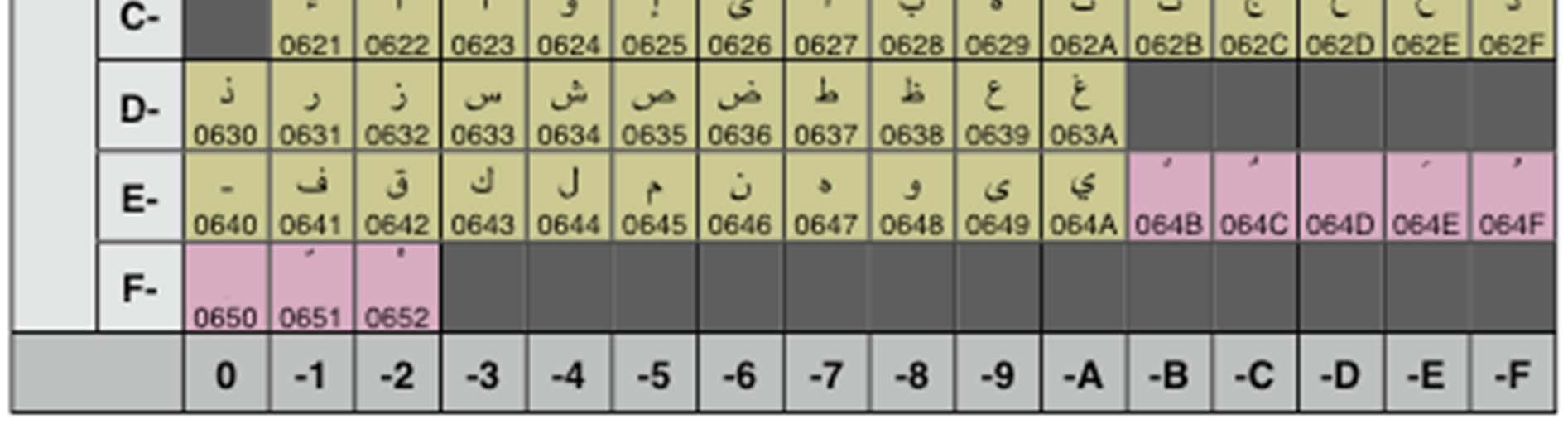

ETSI EN 300 468 (страница 121)
Figure A.3: Character code table 02 - Latin/Arabic alphabet with Unicode equivalents
NOTE: This is compatible with ISO/IEC 8859-6.
- ISO_IEC_8859-6.jpg (99.93 КБ) 559 просмотров
- ISO_IEC_8859-6_.jpg (80.07 КБ) 559 просмотров
