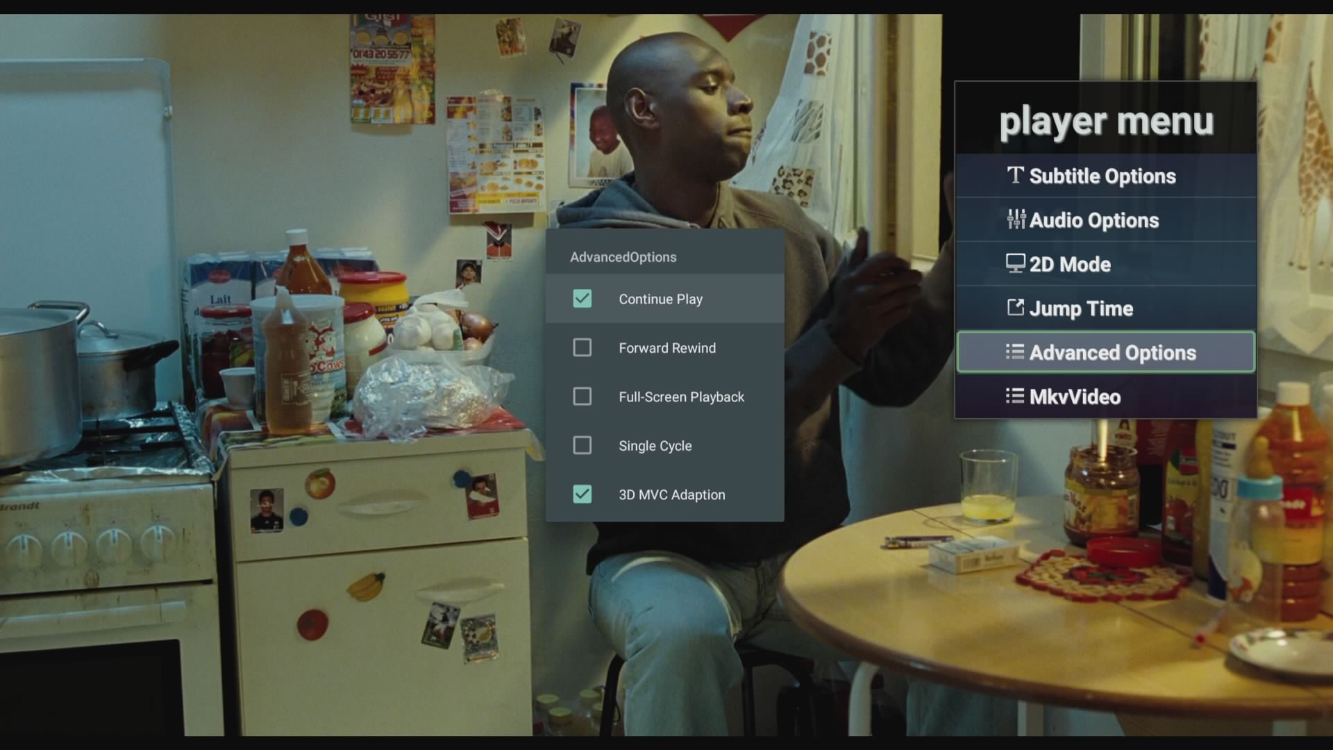

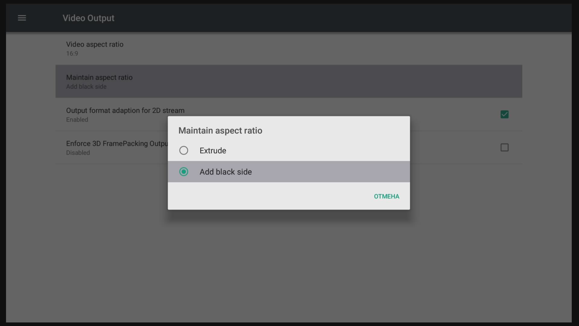

Избавляемся от надоедливой галочки Full-Screen Playback (в штатном проигрывателе)Всегда появляющеюся при запуске проигрывателя.
Меню-Андроид настройка-Video Output-Maintain aspect ratio-( выбираем )Add black side.
После этой настройки видео не будет вытянутым.( и не будет нужды постоянно её убирать)
