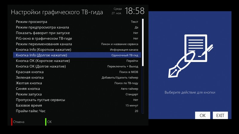

переустановил OpenATV 6.3 всё заработало. только нажимаю на кнопку инфо и высвечивается только текущая программа и переключается кнопками влево в прово. раньше высвечивалось на несколько дней программа канала . как это исправить.
- Posts in topic: 3
Общее обсуждение
igorr13, смотрите в настройках телегида, Меню - Установки ТВ-гид. Можно просто нажать длительно кнопку Info, как раз в настройках так и указано. Смотри скриншот.
- 20191127205813.jpg (56.75 КБ) 283 просмотра

ну у меня так и стоит и работало. а теперь только текущая передача и кнопками влево вправо только высвечивается текущая передача и следующая.
- Posts in topic: 3
Общее обсуждение
Если по хорошему, то при желании можно и в список каналов вывести отображение нужного количество через компонент ServiceEvent, есть же комфортные скины Blacky Orange или Blacky Yellow, где всё это сразу реализовано и не нужно бегать по меню, а если чтобы уже таймер задать, или на несколько дней смотреть, то да из меню EPG или горячие кнопки использовать как упоминали выше.
