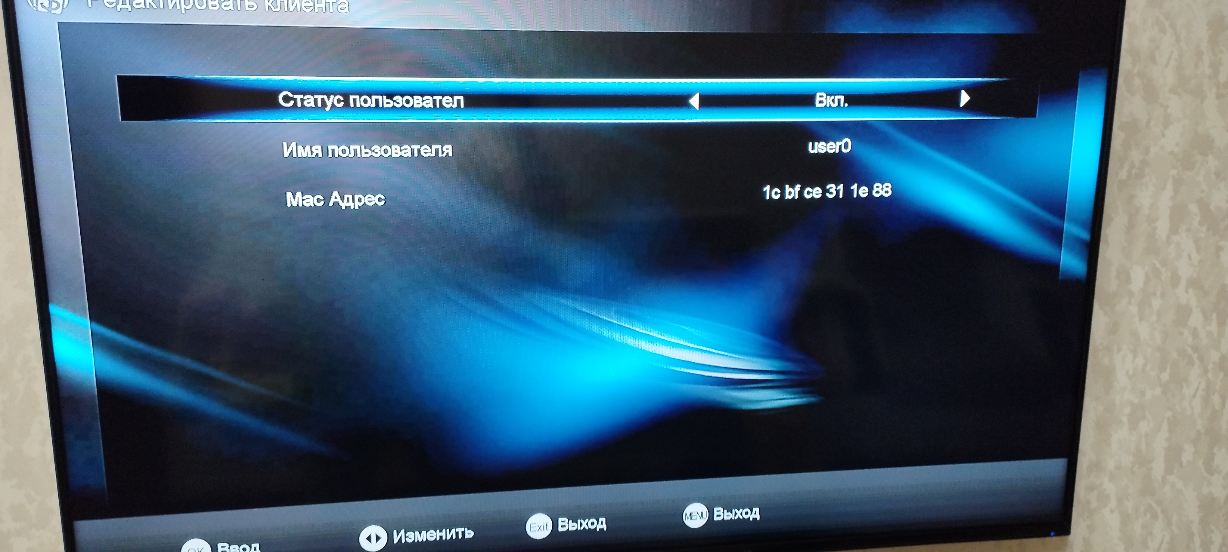

Настроил всё по мануалу, телекарта, homeshare 2.0, клиент при подключению в серверу пишет " connect to server 1 homeshare, server 1 no seeds Log in filed, что не так?

Сообщение erric » 07 ноя 2023, 20:20
Два одинаковых тюнера HD Box S100 с одинаковыми прошивками, подключены по вафле к роутеру, домой заходят два кабеля от кабельного ТВ

Настройка сервера - клиента Homeshare 2.0 для «Телекарта» [HD BOX S500 | S200+ | S200 | S100 Pro | S100+ | S100]
Сообщение танаис » 07 ноя 2023, 20:35
erric писал(а): ↑
07 ноя 2023, 20:30
У нас это называется так,..
с этим разобрались,тогда в клиенте пропишите ip адрес как указан а сервере 192.168.001.003 (у вас 192.168.1.3) и внимательней проверте мак адрес(ошибки ни где нет)?
