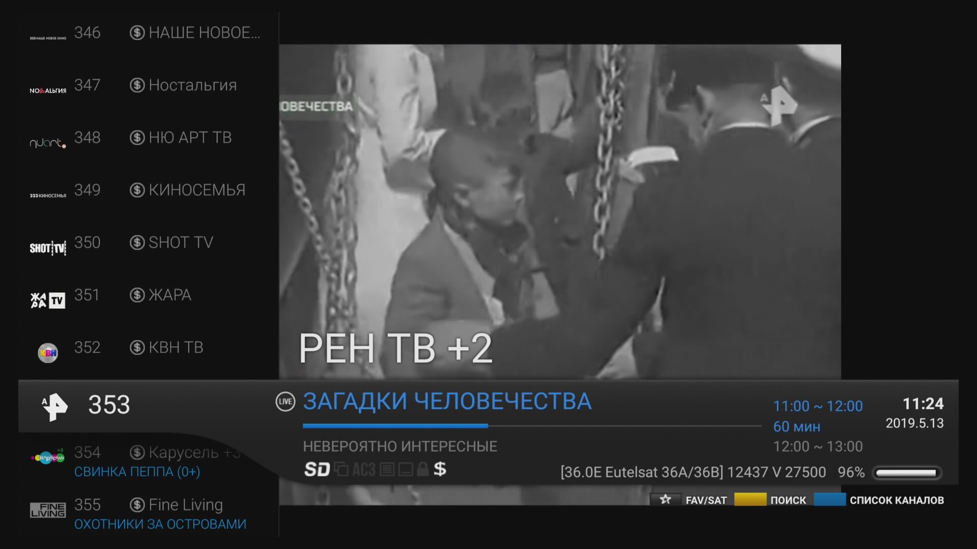

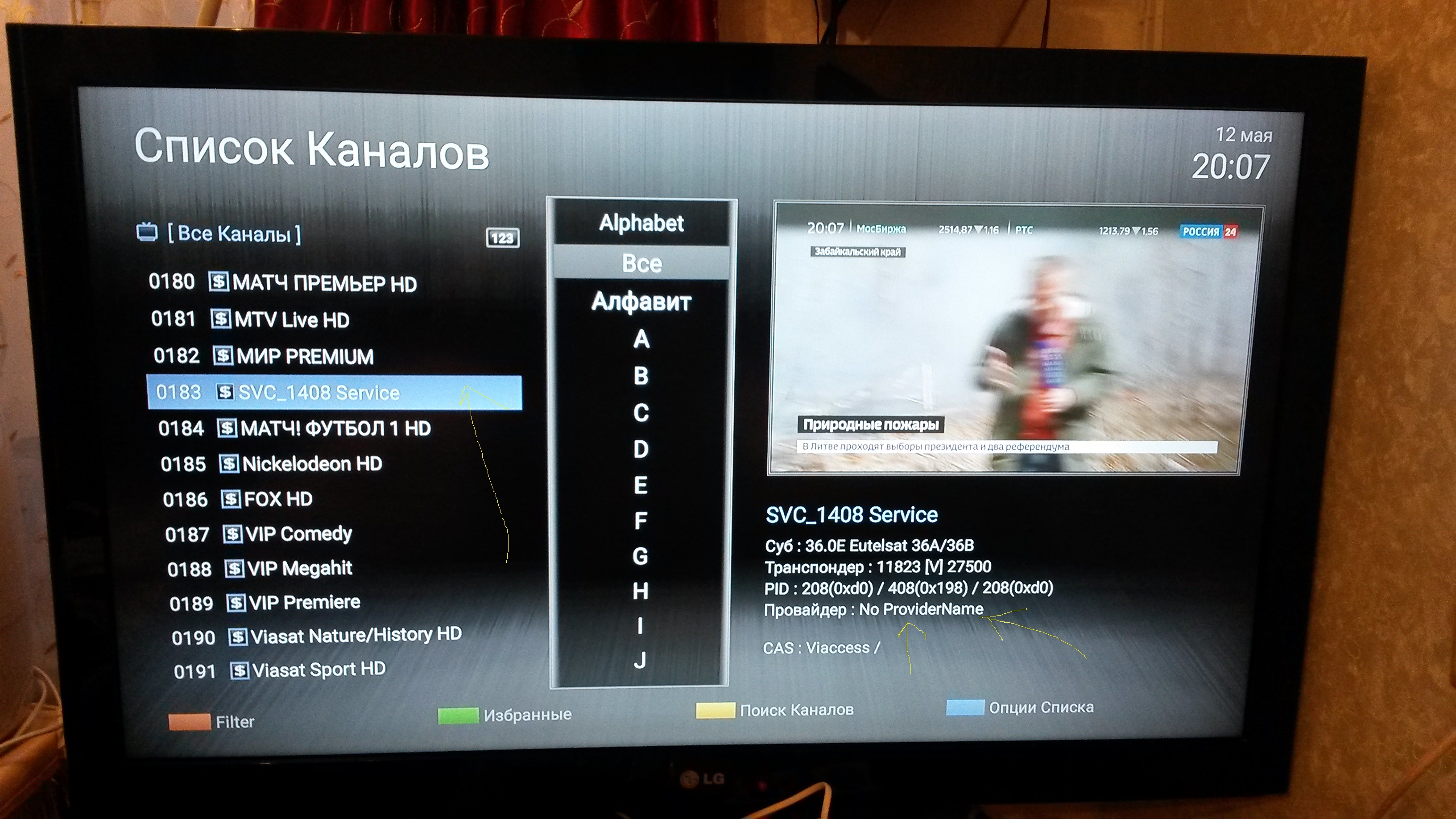

Расписали все настройки, 3к не привязался,зато нашлось пару странных каналов. Скрин.
Скажите почему у звезды и ре-нтв буква а. Нас вроде по телеку убеждали что все,теперь цифра?

Это бывает у провайдеров, похоже что-то пытаются добавить, потом может и нормальное название канала будет.
Сейчас специально открыл указанные каналы, никаких там букв А нет у провайдера НТВ+.
