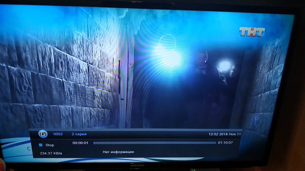

Опишу глюк как добиться полной потери контроля над ресивером, можете проверить у кого работает kino-live:
Открываем приложение, Найти - пишем Битва - включаем первый попавшийся - Битва Экстрасенсов 19 сезон - первую серию.
Кнопками перемоткой переставляем прокрутку в конец - ОК - ждем окончания серии (ну чтоб не смотреть), серия закачивается на экране выходит список других - выбираем вторую - ОК - включается серия - еще раз ОК чтоб исчез список.
3 (1).jpg (50.13 КБ) 549 просмотров
Видео пойдет но на экране зависает панель перемотки на которой значек STOP горит и время стоит на месте - если сейчас нажать на пульте PLAY то все контроль над ресивером потерян, видео будет идти дальше но реакции на пульт нет - только выключения блока питания.
Если при включении второй серии нажать паузу и потом PLAY то все будет нормально.
