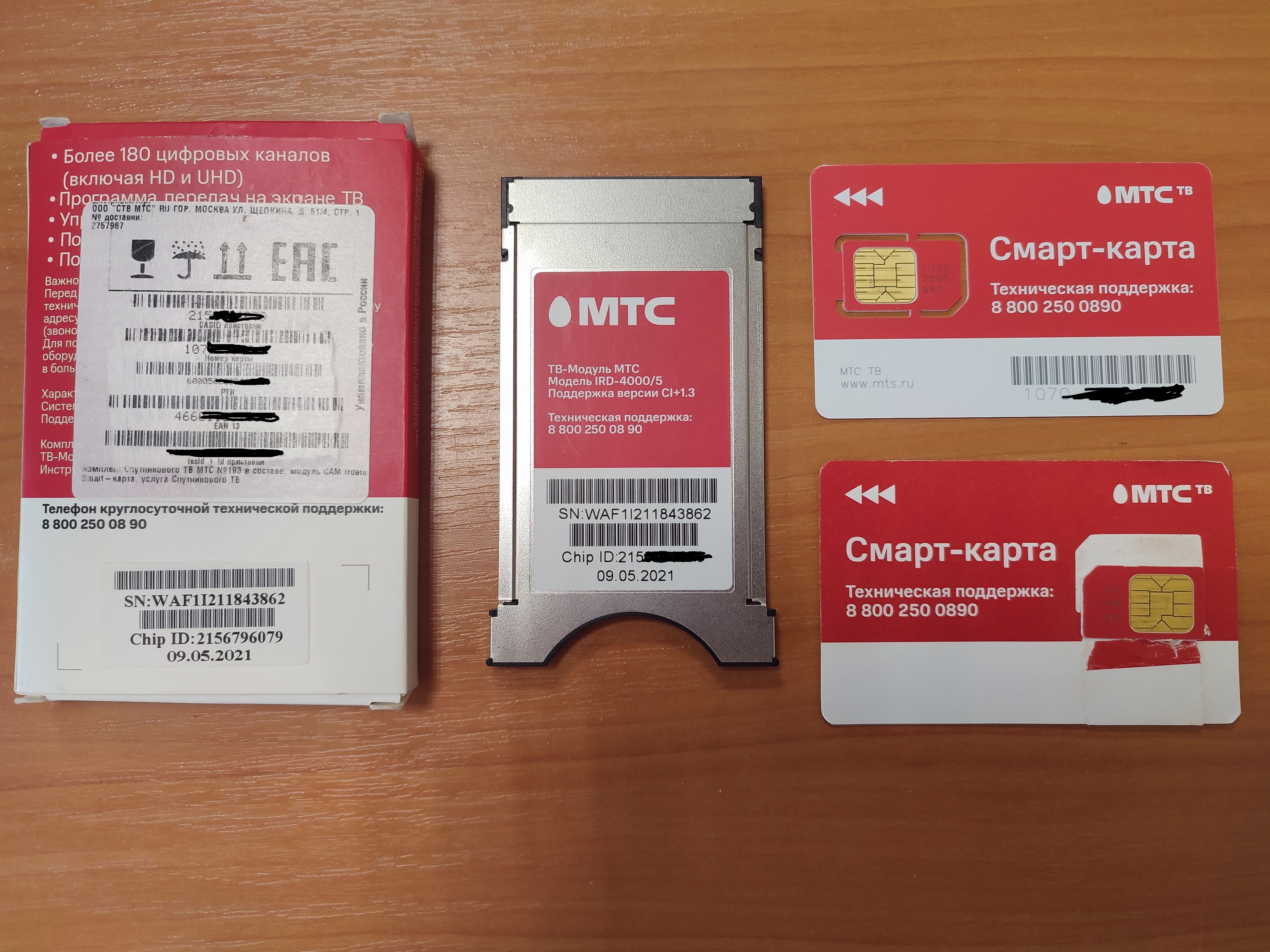

у меня тоже была мысль, что карта не от спутникового (старая), а новую прислали вообще не карту, а просто симку. Приклеил ее на бумажку, пробовал так)))

Сообщение lelik3 » 20 мар 2024, 16:12
Вас обманули (мягко выражаясь). Должны были дать полноценную карту УД и привязать к модулю УД. Так что все вопросы в службу тех поддержки МТС Спутниковое.
Отправлено спустя 49 секунд:
Симка идет к операторскому ресу ихнему к некоторым их моделям.

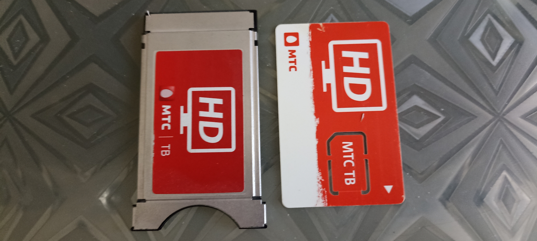

Сообщение танаис » 20 мар 2024, 16:14
Glomar писал(а): ↑
20 мар 2024, 16:08
у меня тоже была мысль, что карта не от спутникового (старая)..
фото модуля и карты(старой) в студию,иначе гадать ещё 5стр. будем

Сообщение Glomar » 20 мар 2024, 16:20
ПЕРВАЯ (вместе с сам-модулем) - именно карта, но вот для спутникового ли она - уж думаю, техподдержка могла бы определить... а по второй, думаю, плохо им объяснил и они прислали симку к РЕСИВЕРУ МТС... Спасибо <танаис> надоумил, сейчас попробую фото

Сообщение lelik3 » 20 мар 2024, 16:27
Которая шла с камом именно для этой связки. А вот что спецы их надумали то это загадка.
Отправлено спустя 1 минуту 41 секунду:
Вам по фото прислали для рекомендованного реса а не для модуля.
Отправлено спустя 1 минуту 44 секунды:
У карты для модуля (и некоторых их ресов стоит номер ее). Первая карта с верху именно под моуль.
Сообщение танаис » 20 мар 2024, 16:34
Glomar писал(а): ↑
20 мар 2024, 16:26
ПЕРВАЯ (вместе с сам-модулем) - именно карта, но вот для спутникового ли она -...
она самая,у меня точно такая от 2017г и работает по сей день.(когда купил в 17том году,активацию ждал более 2х часов

Сообщение lelik3 » 20 мар 2024, 16:37
Glomar писал(а): ↑
20 мар 2024, 16:08
Вот как было сделано.
Отправлено спустя 3 минуты 47 секунд:
У него только один вариант это долбить тех поддержку и все внятно разжевывать. Пусть шлют карту именно под модуль и перепривязывают новую к модулю. Другова варианта нет. А то будем еще писать варианты на 10 листах.

"не ту" - имеете ввиду, которая в комплекте или которая симка (вторая)?
