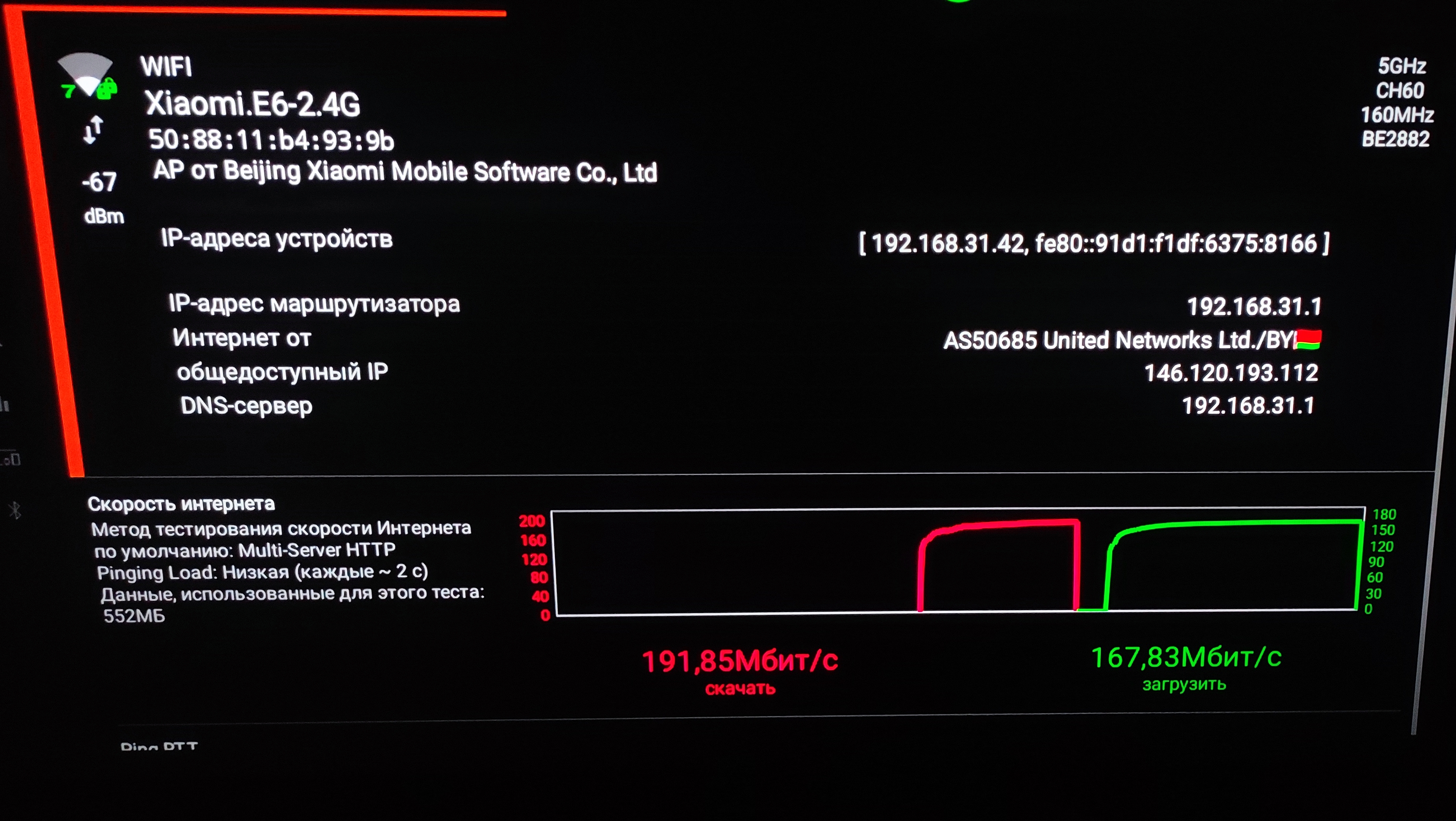

Может кому будет интересно, по поводу Wi-fi модуля в данной приставке. Сделал тест..
Роутер стоит при входе в квартиру ( квартира г-образная) от роутера до приставки 15 метров,при этом приставку и роутер разделяет г-образный коридор+ спальня- всего около семи метров + коридор с гостиной где стоит роутер около 8 метров. Тариф 300.Xiaomi Router BE3600 2,5G ( китайская версия
Как видно WiFi модуль в данной приставке отличный ! Но незабываем и про роутер,если стоит операторский то о таких скоростях можно забыть,на таком расстоянии и расположении комнат.

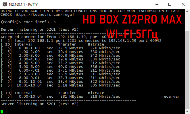

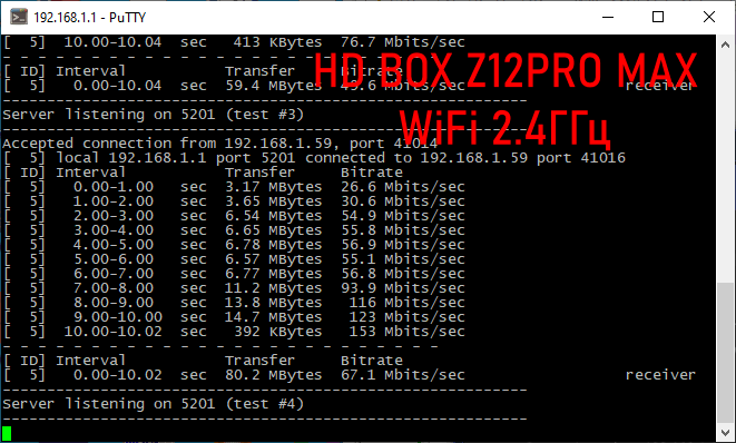

Я тоже проводил тесты в разных условиях, результаты ниже. Работа модуля Wi-Fi на высоте.

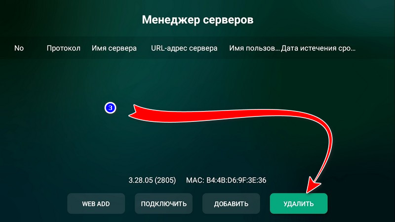

Активация бонуса на HD BOX Z12Pro MAX
4kk, Вы выполнили пункт 7
7) Находясь на графической кнопке интерфейса УДАЛИТЬ нажимаем кнопку ОК пять раз подряд.
download/file.php?id=7674

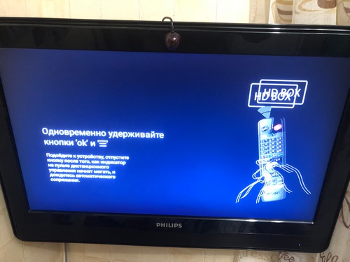

Приветствую.Что то часто стало появляться такое сообщение.
При загрузке иконка bluetooth, то появляется, то нет. Пульт работает исправно. Голосовым не пользуюсь.

MAV235, батарейки смените, появляется когда садятся, у меня сейчас Duracell
