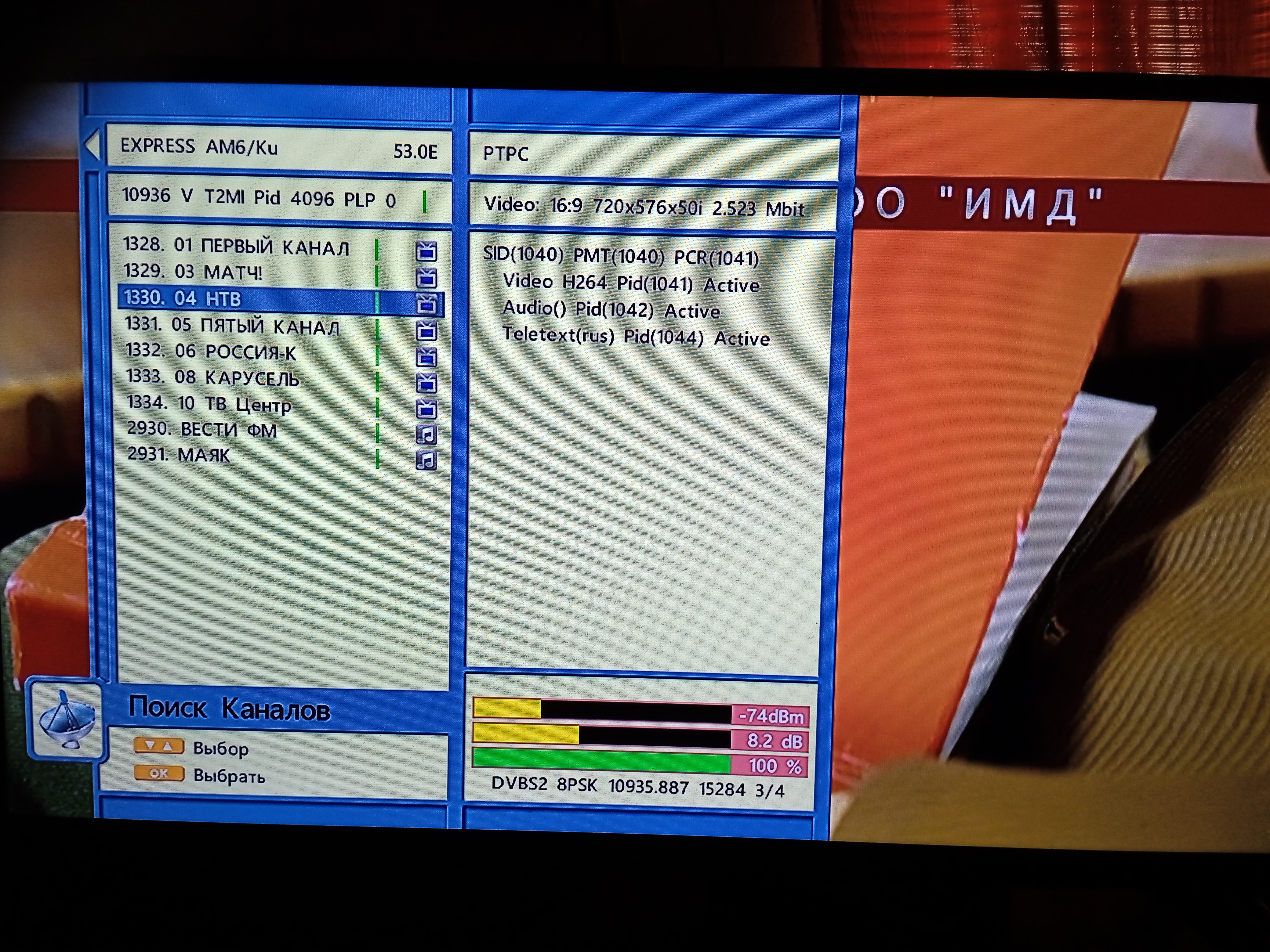

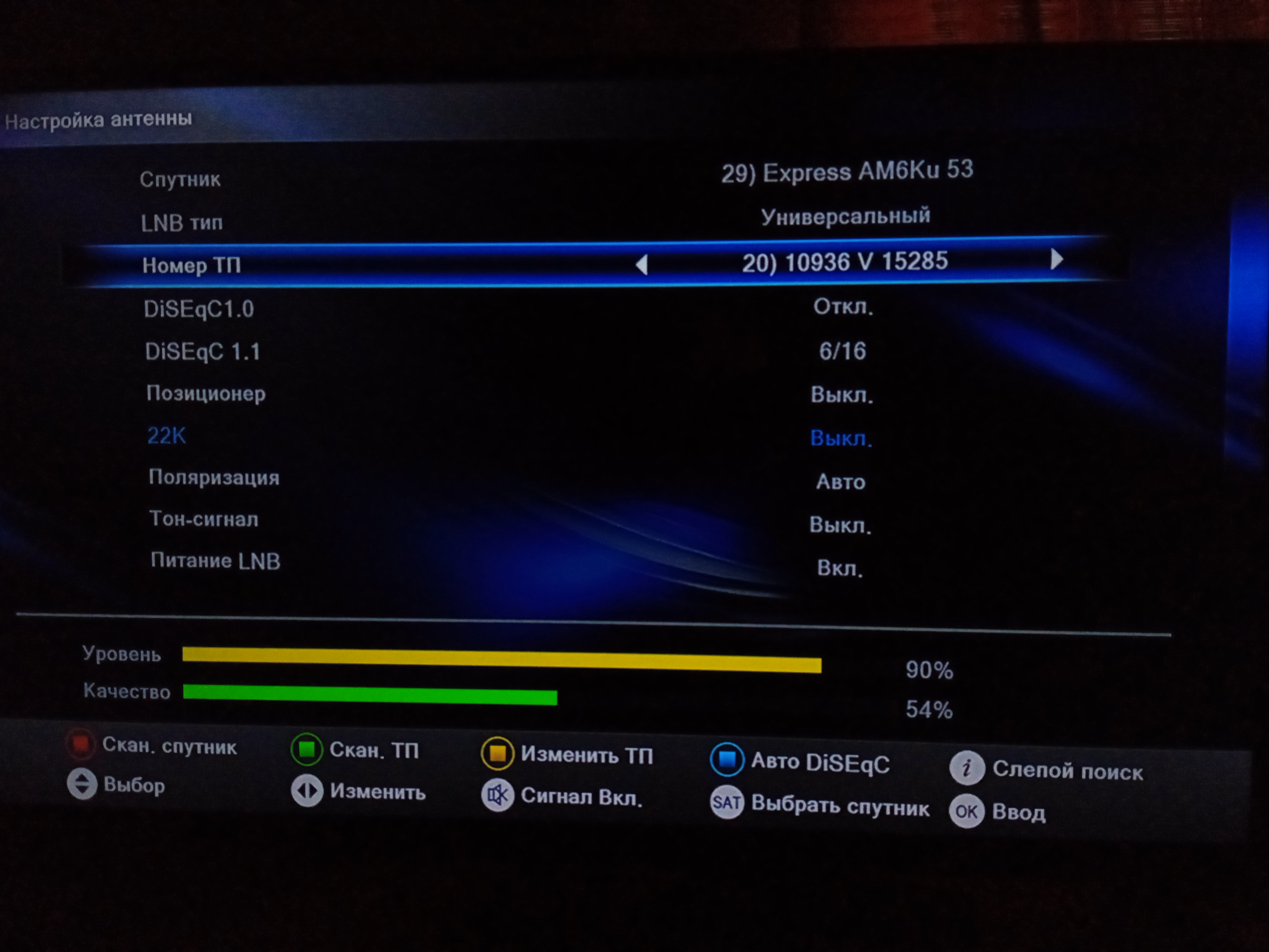

Сообщение mediagidtv » 24 ноя 2023, 08:58
HDbox,
Вот такие данные,с двух ресиверов, там PLP 0,и PLP 1

Сообщение HDbox » 24 ноя 2023, 10:27
mediagidtv, я понял, я это уже посмотрел и всё отправил, как будет ответ, то отпишусь.
