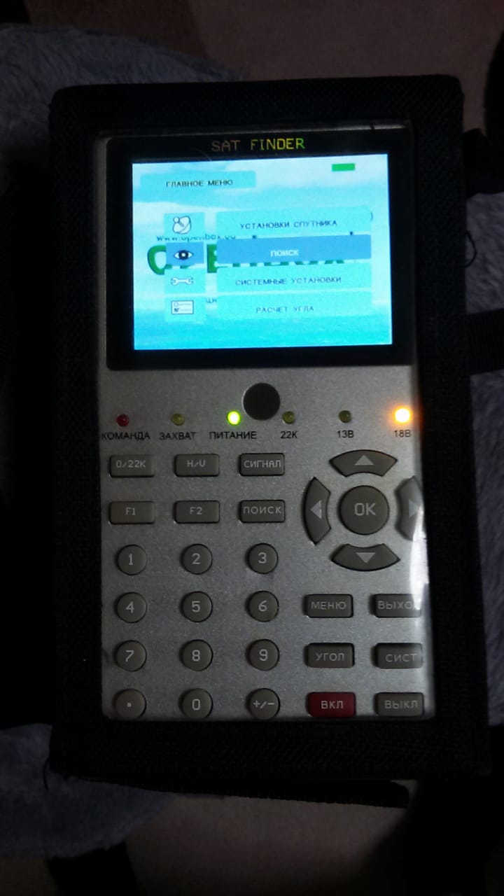

Вот которым я пользуюсь.

Также есть в арсенале вот такие два, тоже нормальные для быстрой настройки и контроля

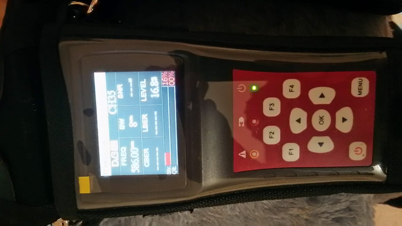

ALEXHD писал(а): 05 фев 2024, 15:36 Так покажите нам все ваши приборы ,сделайте фото всей коллекции
WhatsApp Image 2024-02-05 at 21.34.10 (2).jpeg (86.5 КБ) 645 просмотров
WhatsApp Image 2024-02-05 at 21.34.10 (1).jpeg (64.99 КБ) 645 просмотров
WhatsApp Image 2024-02-05 at 21.34.10.jpeg (101.58 КБ) 645 просмотров
