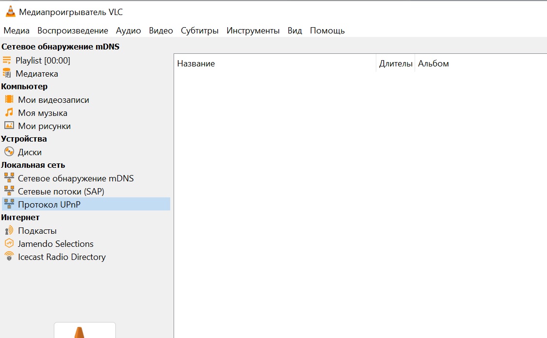

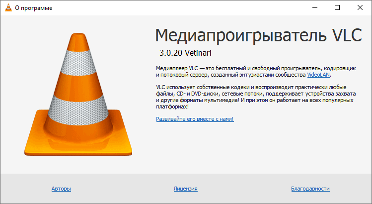

Здравствуйте. Скажите, у кого-нибудь под windows 10 и HD BOX S4K COMBO PRO SAT-2-IP работает? Если да, то какие у Вас версии VLC и ПО ресивера?
Аналогичный вопрос и о Android и iPadOS.
- Posts in topic: 22
Стриминг ТВ каналов в локальную сеть на HD BOX S4K COMBO

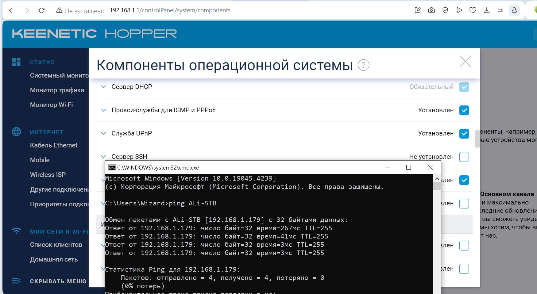

Forester, на Windows 10 всё работает
Прежде всего на роутере нужно проверить данный UPnP протокол.

HDbox, спасибо за оперативный ответ.
Странно: у меня тоже все так.
И тем не менее в VLC - пусто.
Я с бубном много плясал. После апдэйта ПО сбрасывал к заводским настройкам, но ничего не изменялось...

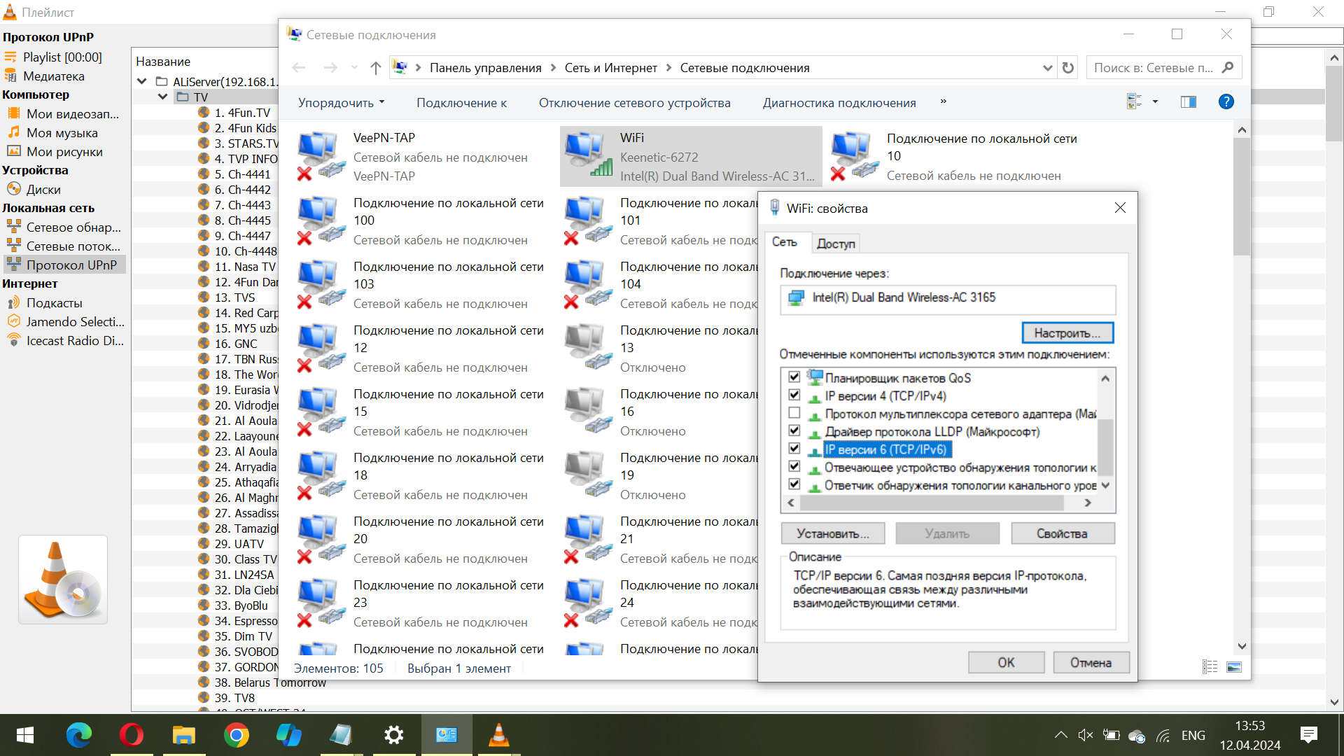

Решено. Видимо, особенность VLC. Посмотрел в логах VLC, как он сам и советует. Посмотрел, что за ошибка. Решение несколько неожиданное:
1. Переименовать текущее сетевое подключение, используя только латинские символы. У меня Windows назвал "беспроводное сетевое подключение", я его переименовал в WiFi.
2. Пишут, что в свойствах этого подключения должен стоять флажок, разрешающий IP6, у меня он стоял.
Все сразу заработало как надо. Может, кому-нибудь поможет. Я же благодарен желающим помочь мне. Спасибо.

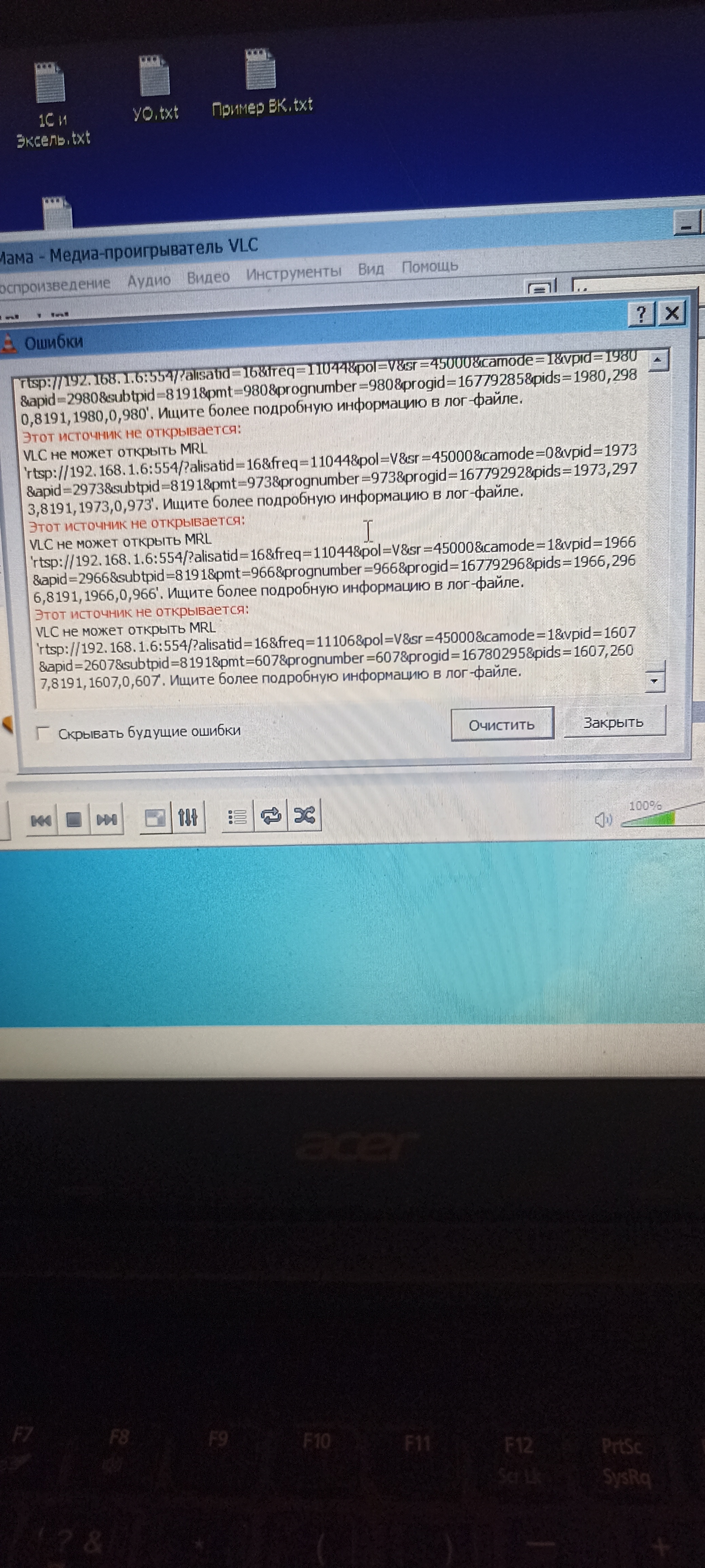

А ведь тоже заработал на виндовс 7.
