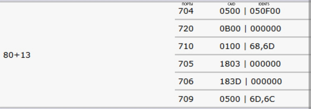

Завелся..но только 80-ый..13-ый молчит
Отправлено спустя 4 минуты 3 секунды:
поможете прописать? 13-704 / 80-720

device = сервер,порт - Внимательно вводим сервер,порт-ваш 704
ident = 0B00:000000 - примерно так 0500:050F00
Внимательно проверьте все ли прописали, запятую поставили?
В чем проблема скопировать настройки что дает шаравоз и поставить в эмуль будет проще всего.
Отправлено спустя 52 секунды:
Пробелы ни где не допускаются смотрите все внимательно.

шаравоз даёт мне только сервер/логин/пароль/порт. На выложенном изображении выше,инфа из биллинга. В oscam.server первым (сверху) прописал 80-ый. Вторым (ниже) все скопировал из верхнего,за исключением порта и ident. Вроде все верно сделал.

за исключением порта и ident. - обязательно прописать!

[reader]
enable = 1
label = dwplus
protocol = newcamd - протокол какой у Вас?
device = 1.dwplus.tv,9010 - сервер?,704
user = Login - логин
password = 123456 - пароль
ident = 0500:060A00 - 0500:050F00
reconnecttimeout = 20
inactivitytimeout = 15
fallback = 1
group = 1
disablecrccws = 1
audisabled = 1

тут все верно делаю,это 100 процентов.
27 май 2026, 15:39
C 13 борта какого провайдера смотрите?
Telespazio/IKO media Group/M7 Group/AB Sat
Отправлено спустя 3 минуты 48 секунд:
Со второго,выложенного Вами плагина запустились оба спутника,80-ый даже шустрее стал открываться,НО блин 13-ый тормозит по прежнему. Надпись "канал закодирован" появляется чаще,чем на Xcam4.
