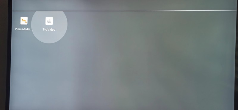

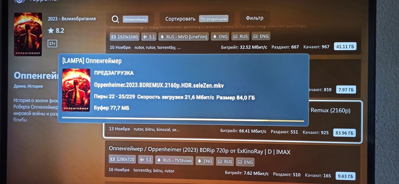

На плеере Vimu попытался увидеть, меняя в настройках из трёх возможных вариантов, но не получилось вывести, проверял естественно когда в настройках телеприставки для HDR установлено Авто.
Также просмотр проверил как локального файла через USB, так и через приложение Lampa, но уже в родном предустановленном плеере TvdVideo, напоминаю что режим HDR оставлен в Авто, не менял ничего.

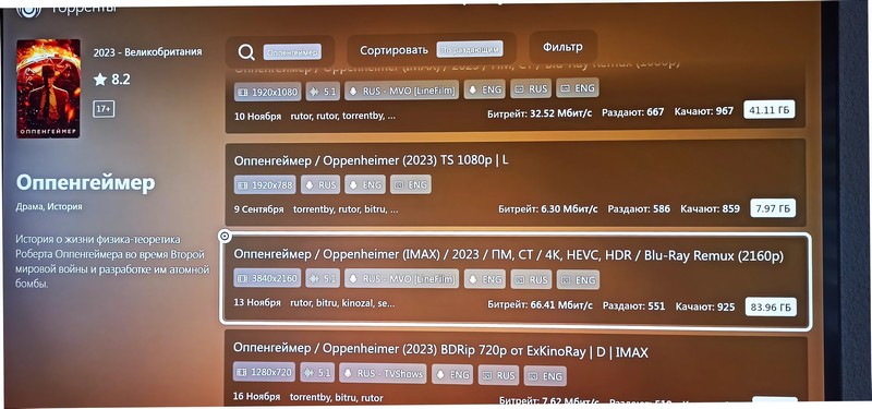

Проверяемый файл торрента Оппенгеймер /Oppenheimer (IMAX) /2023/ ПМ, СТ/ 4К, HEVC, HDR/ Blu-Ray Remux (2160р)
Выбираю плеер TvdVideo для воспроизведения фильма.

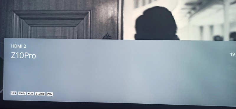

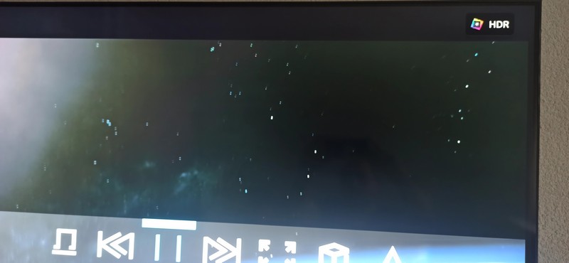

На ТВ активируется значок HDR в правом верхнем углу экрана, что свидетельствует о наличии этой технологии в воспроизводимом контенте.
Проверяю с каким разрешение воспроизводится контент на телевизоре вызвав системную панель самого ТВ для диагностики этого вопроса.
По итогу фильм воспроизводится с разрешением 4К (2160р) и поддержкой HDR режима (активация режима произошла в настройке Авто), по итогу проблем не вижу, с настройкой ViMu возможно чуть позже разберусь.

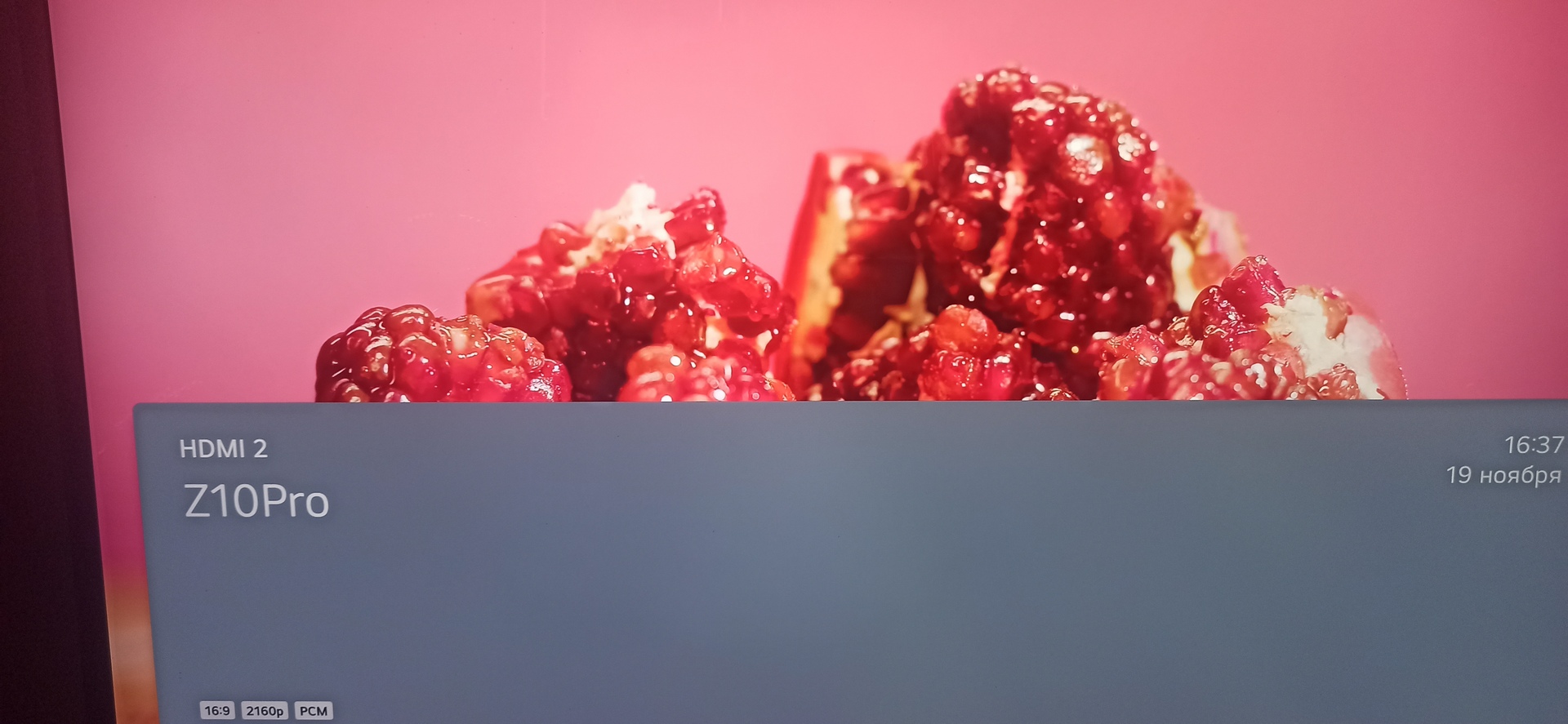

Настройки разрешения на телеприставке выводимого видео я устанавливаю жестко 4K, так как при каждом отключении от HDMI кабеля она будет сбрасывать его до Full HD и это в принципе правильно, чтобы не вышло ситуации когда будет подключен ТВ с более низким разрешением, а по результату будет чёрный экран.

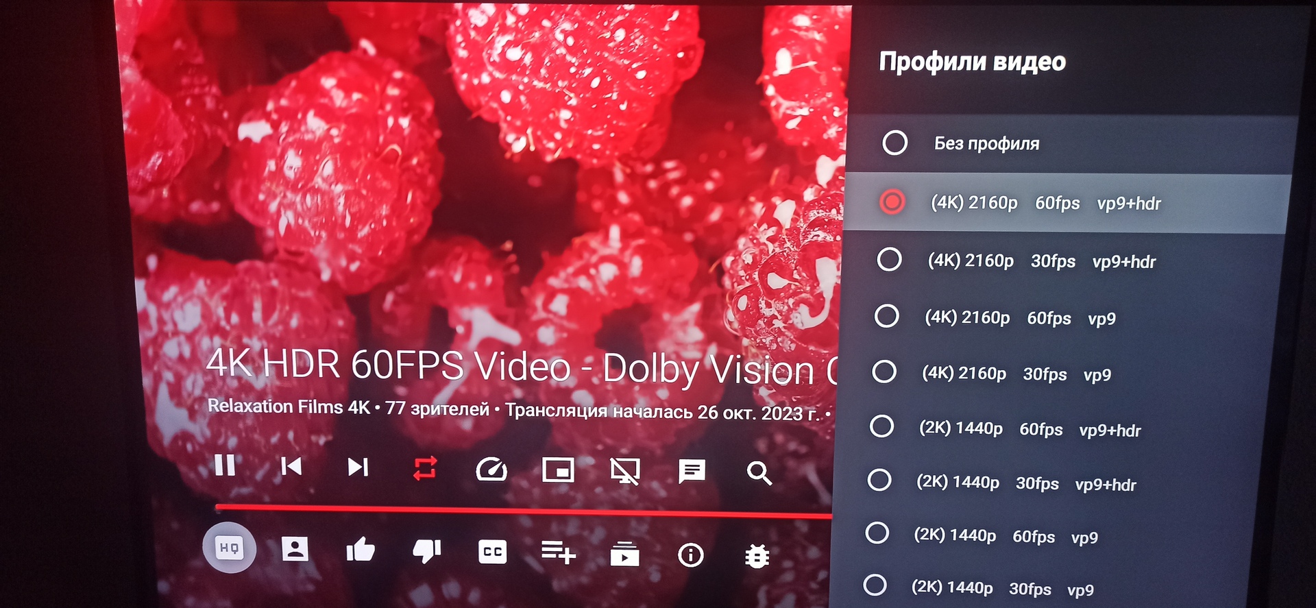

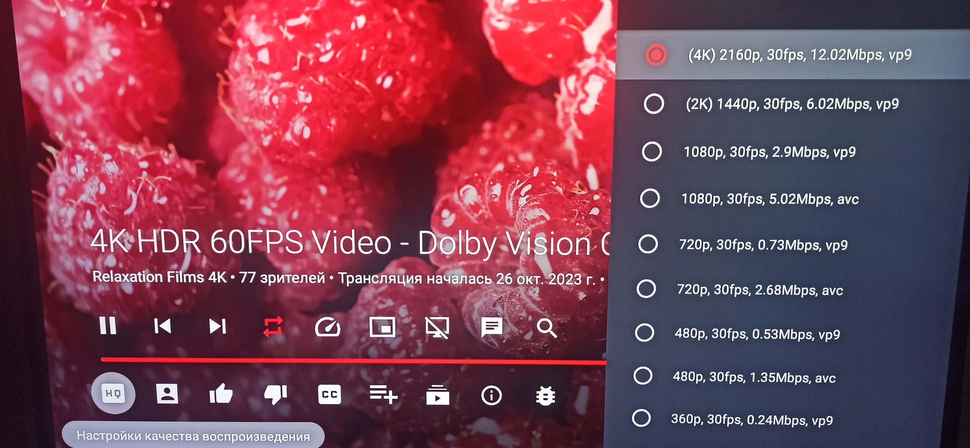

Проверил только что YouTube клиент который я вам рекомендовал, а именно приложение SmartTubeNext, по итого что у меня вышло,
Выставил видеоформат
Выставил профиль видео
Проверил в системной информации с каким разрешением трансляция.
При выборе профиля с HDR вижу что изображение становится более насыщенным, но значка HDR не появляется, системная информация ТВ тоже информирует, что его нет. Наверно нужно искать на YouTube такой контент.

В приложении SmartTubeNext мне тоже удалось увидеть активацию режима HDR, но только при выборе 2K 60fps, а в 4K 60fps не захотел в YouTube играть. не знаю с чем связано, возможно ещё что-то активировать.

да естественно, при воспроизведении соответствующего видео контента с источника, ТВ определяет какое разрешение этого контента, а при наличии HDR выводит иконку в правый верхний угол экрана. Ну собственно и в инфопанели ТВ можно это проверить.

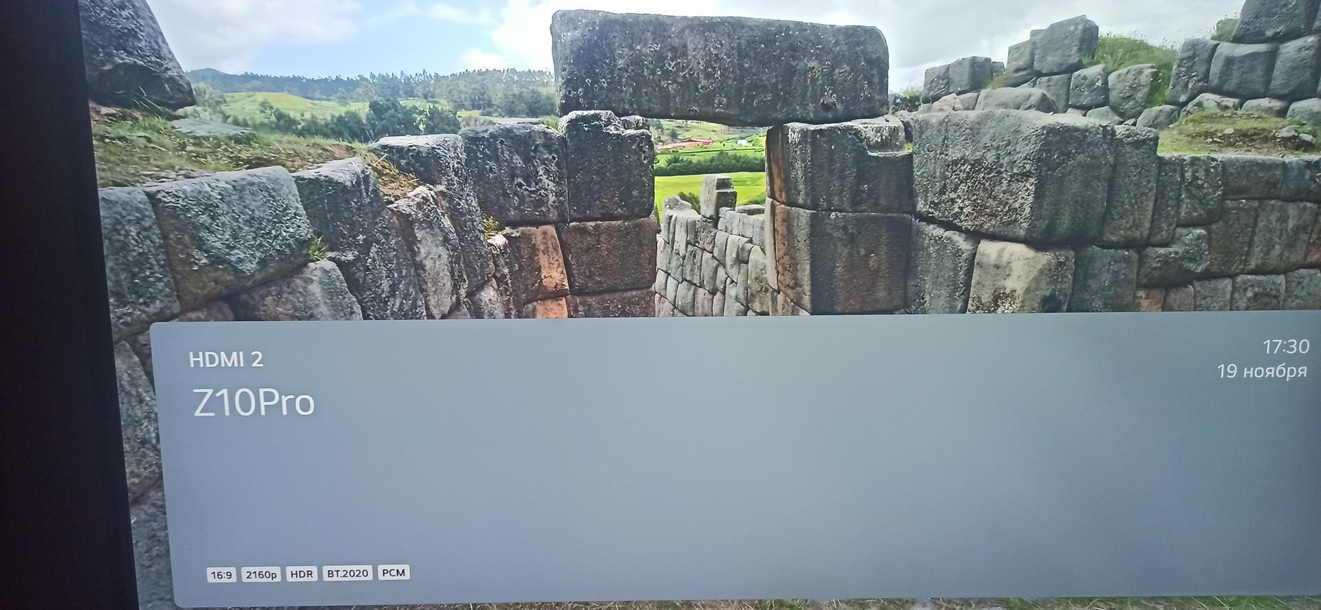

Вот Youtube на приставке, через приложение SmartTubeNext сейчас смотрю, есть такой контент:
Разрешение 2160p с активным HDR
