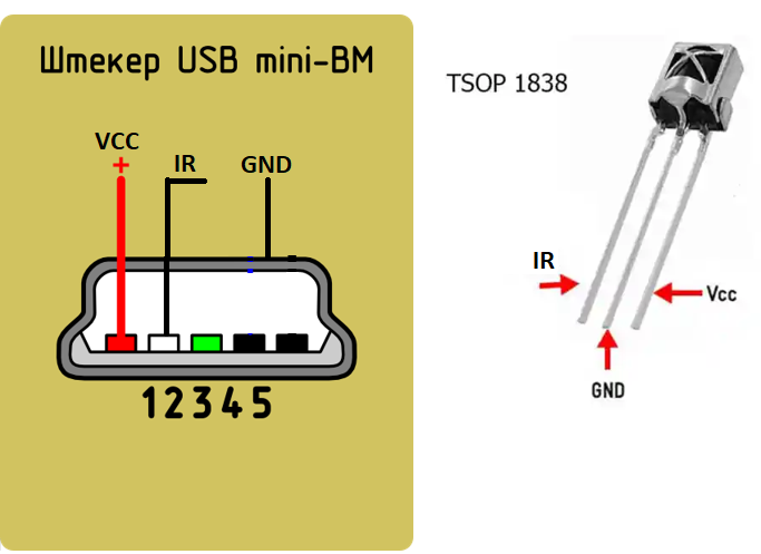

Здравствуйте. Подскажите пожалуйста, имеется данный ресивер, но без ИК приемника (шнур выкинули) что-нибудь можно придумать? На нем специфический разъём mini usb, как-нибудь можно присобачить от другого устройства к нему?
Добрый день,подходит от ресивера опенбокс S3 micro,нужно шнур только перепаять правильно!!

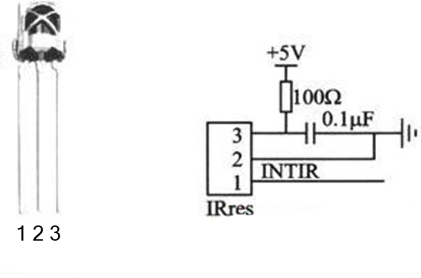

infernaluz, Смотрите дополнительно схему ,светодиод с резистором не обязат.,он,как индикатор импульсов и питания -- viewtopic.php?p=55991#p55991

В общем распаял IR датчик. Работает. Всем спасибо!

Сообщение oleg70 » 13 мар 2025, 11:04
infernaluz, ошибся я только с выводом data -/+ :) ,а так таже схема ,только от 5 v (без резистора работает и от 3.3 v/кондёр - фильтр по питанию)....
