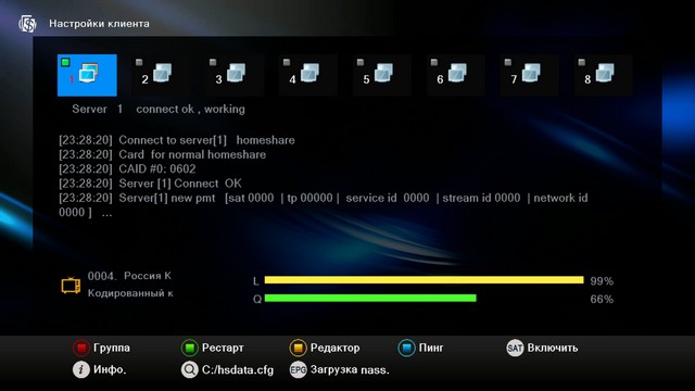

Подскажите если возможно.
Пытаюсь сделать домашний шаринг с телекартой на HD BOX S200+. Все заполнил по инструкции. mac клиентского тюнера точно прописал. В результате при подключении клиентского ресивера выдает Log in failed. пробовал три варианта: в клиенте по умолчанию логин и пароль - anonymous; второй вариант user 0, пароль - None, третий вариант user 0, пароль anonymous. Одна и та же ошибка - Log in failed.
Что не так? Пароль в тюнере-сервере невозможно изменить, такой возможности не дается. Может подскажете что делать? Жаль денег которые потратил на тюнера, только для домашнего шаринга.
- Posts in topic: 78
Dol60, только что проверил на связке HD BOX S4K и S500 CI PRO конект есть сразу, к логину не привязывался, просто прописал hdbox в оба поля. Единственное нет сейчас возможности подать сигнал на оба тюнера, завтра посмотрю через мультисвитч.
Строго нужно выполнить три правила, настроить сервер, то бишь активировать его в работу как сервера и вписать там клиента с MAC
Далее на клиенте прописать локальный IP сервера (ресиверы должны быть в одной подсети) и порт сервера, я оставил как и было 09999
Активировать на клиенте введённые настройки по протоколу Homeshare2

Спасибо за совет. Вообще-то я полностью все ввел по инструкции. IP сервера тоже точно ввел в Клиенте. Ping проходит нормально. Единственное, я ни в одной инструкции не видел варианта логин, пароль - hdbox.
Я пытался соединить два новых HD BOX S200+
Dol60, по мне так разницы нет вообще какой логин использовать, это задаёт сам пользователь, сейчас проверю работу и отпишу о результате.
P.S конект с сервером есть, но каналы так и не декодировал, напишу программистам этот вопрос на проверку.
