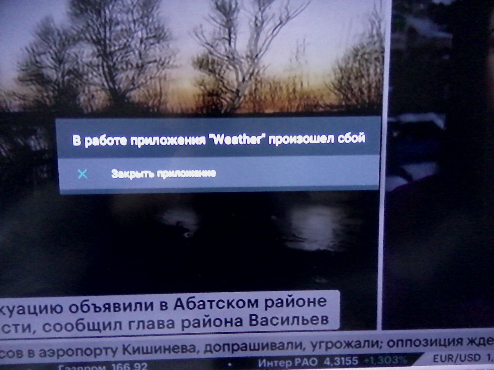

Сообщение alexey77 » 21 апр 2024, 10:20
Сделал полный сброс через настройки, но это не помогло.Все также в настройках виджета крутится колесико.

Сообщение alexey77 » 21 апр 2024, 10:38
Я сделал как ALEXHD писал.Вернуть заводские настройки(Сбросить все)

Сообщение alexey77 » 21 апр 2024, 11:01
С красной кнопкой такой же точно сброс получился и естественно ничего не дал.

Тогда можно сделать так. Ставим ПО. Formuler-R.S-Turbo.FULL.v1.7.0 ( погода отключается ) viewtopic.php?p=22691#p22691 ( только не обновлять версию ПО ресивера ) Из минусов данного ПО нет HDMI CEC.

Захожу в погоду и уже сразу крутится кружок в центре, нажмаю синюю кнопку Option тоже крутится кружок в центре, затем красную кнопку Refresh Now. И ничего больше не выходит. Как буд-то он чего-то ищет или подкачивает, когда крутит кружок, но ничего так и не появляется.
Вам же сказали ранее --- как сбросили все настройки и заходить туда и вообще никуда не надо (в погоду),так как оно не работает пока (просто забыть )..И ни какие сообщ. вылазить не будут :) Я как только туда залез "посмотреть" --сразу начался этот "геморрой"...

Сообщение alexey77 » 21 апр 2024, 16:20
Прошил на 1.7.0 и с таким удовольствием отключил эту погоду ко всем чертям!..Если обновлюсь на последнюю она сама автоматом включится?
Сообщение ALEXHD » 21 апр 2024, 16:42
Если само приложение то оно выдаст ошибку,если ПО ресивера то готовьтесь к приключениям снова)

UP v1.7.73 проблема остаётся :? и не зависимо есть инет или нет .. а ранее инфо *появлялось* только при проблемах с инетом

Сейчас отключил на Опене AS4k CI Lite проделал следующее отключил от Интернета - зашёл в Погода - синяя кнопка Option - нажал на красную Refresh Now - зашёл в Weater поменял On на Off без проблем вышел Exit. Подсоединил обратно шнурок с интернетом. Больше сообщения не появляется при переключении каналов. Может кому пригодится как вариант.

Все получилось! Formuler S-Turbo
