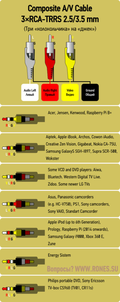

Ну и по AV к кинескопам этот ресивер подключить по дефолту -НЕЛЬЗЯ ! т.к нет шнура в комплекте. Большое упущение производителя. Что сильно уменьшает его использование. А иначе нафига эта приставка тогда нужна?
Ну а стандартные кабеля/переходники не все подходят, там распайка на AV совсем другая!

распайка AV кабеля это не та проблема, переставил хоть на горячую, а вот длина джэка,это да, нужен длинный, но не короткий.

Не соглашусь. Вот купил я приемник и не могу его смотреть/ подключить к своему телевизору и не так и несяк? Не показывает оно)) Мне это надо как покупателю ездить еще эти кабели искать покупать ??
Ну ладно это я купил их две штуки с длинным джеком и не один не подошел , причем у них у всех разная распайка оказалась...

а нет никакого стандарта на распиновку AV.
Что именно из перечисленного ниже является стандартом? Ничего. Кто в лес, кто по дрова.
Да еще и короткий/длинный варианты - 14/17 мм.
