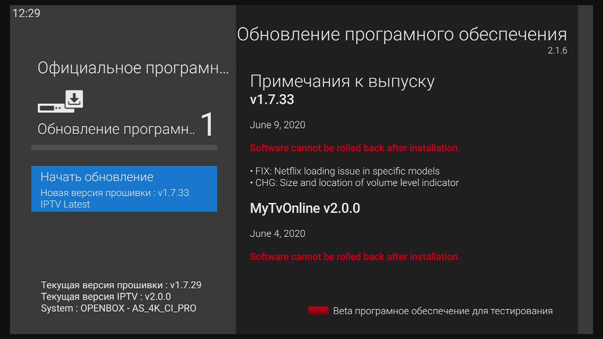

новое ПО v.1.7.33.
Отправлено спустя 1 минуту 14 секунд:
Отправлено спустя 7 минут 1 секунду:
OPENBOX_06084838 (1).jpg (123.34 КБ) 718 просмотров
